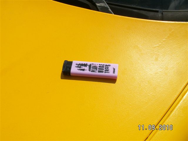

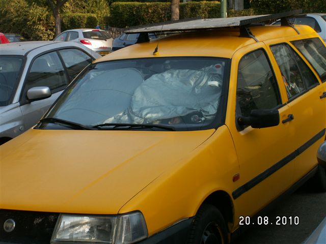

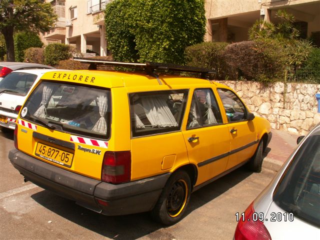

תגידו ,על מיברשת\רולר שמעתם?והתוצאה הרבה יותר יפה מכול הרכבים הסרופים והמיתקלפים למנהם.את כול הרכבים שלי צבעתי כך והינה התוצאות. תריץ חיפוס בפורום ,תיראה גם תוצאות של אנשים אחרים,ושלא יעבדו עלכם.(הצבע הוא צבע לרכב של טמבור,האחרון זה צבע המריט למתכת של טמבור).
