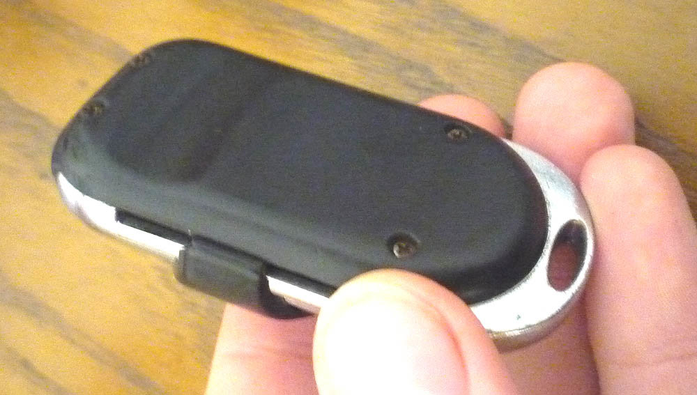

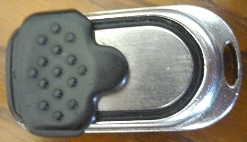

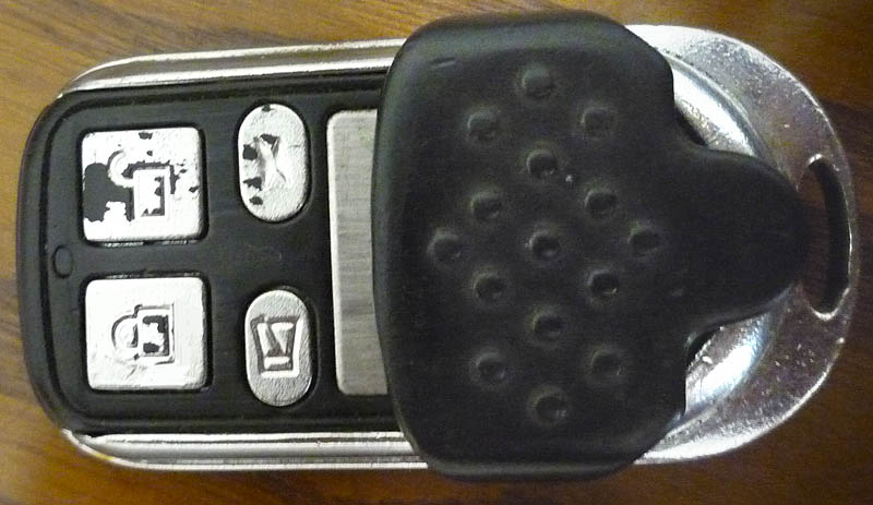

מצ"ב תמונות השלט:
לגבי המרים- לא יודע, לדעתי בעייה בחיווט, כי המתג בצד ימין עובד מצוין להרמה ולהורדה, מצד הנהג לעומת זאת ניתן רק להעלות את החלון הימני.
מצ"ב תמונות השלט:
