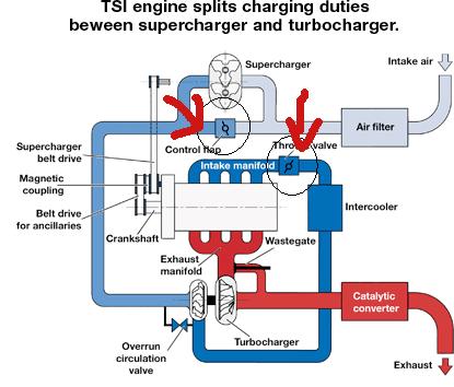

עוד משהו שיכול לעזור ,
במנועי TSI ישנם שני מצערות אחת לפני סעפת היניקה ואחת שעוקפת את הסופר צ'ארג' בסלד כניסת מגדש הטורבו .

קודם כל תודה לכל העונים..
דרור - המצערת העליונה בתרשים שצירפת (זאת בכניסה הראשונה) היא זאת שאני רואה כפתוחה כל הזמן.
האם יש גישה פיזית נוחה (לאדם ממוצע בלי לפרק חצי מנוע) על מנת להגיע למצערת השניה ? היכן היא נמצאת בתא המנוע ?
