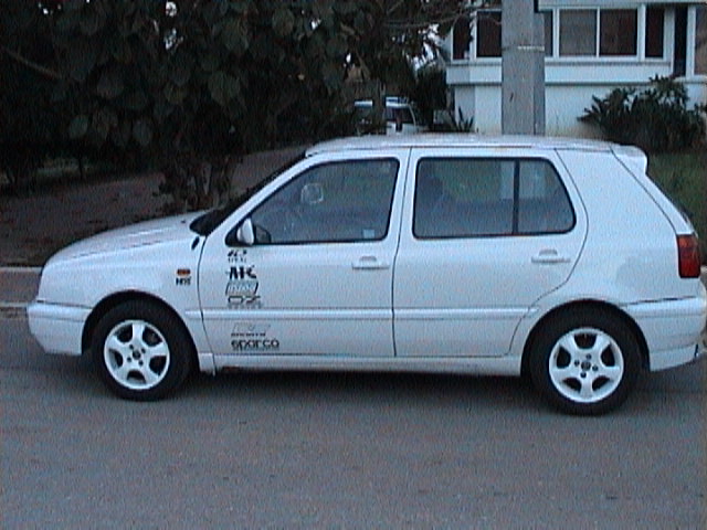

לאחרונה צצה לי ויכוח בין החברים וכבר חודש אני לא מצליח למצוא לה פתרון...
אז ככה:
לי יש גולף 1.8 CL ואני רוצה לשים מנוע של VR6, אני יודע שאני צריך להחליף גם גיר ובולמים וקפיצים והכל, אבל הבעיה העיקרית היא שאמרו לי אני לא יקבל על זה אישור בגלל שזה לא אותה שלדה, אז חשבתי לעצמי שאני יעשה לאוטו שלי גם חיזוק שילדה ואז גם אמרו לי שזה לא חוקי ולא יאשרו לי את זה, מאז שאלתי הרבה אנשים (כולל שוטרים ואנשי חוק למיניהם) והגעתי למסקנה שאף אחד לא יודע על מה הוא מדבר כי חלק אומרים לי מותר ומאוד ממליץ לעשות וחלק אומרים לי אל תעשה אלא אם כן אתה מוכן להתחיל לברוח ממשטרות (שאני לא רוצה) כי אני לא יקבל על זה אישור
עוד ויכוח... אני רוצה לשים גנט 16 אינטש במקום ה14 אינטש שלי מותר לי או אסור הרבה אמרו לי שמותר לי 2 מידות מעל והרבה גם אמרו לי שמותר לי לשים רק 15 אינטש ולא יותר.
אז אני החלטתי להביא את הויכוח הזה לפורום ולשאול את דעתכם...
תודה רבה.

אני שמתי לב אליך כבר די הרבה זמן....
מנסה להחליף פנסים לפנסי VR6, פגושים, ומה לא....
זה לא משנה כמה תשנה, הנשמה, תמיד תישאר 1.8CL :cry:
