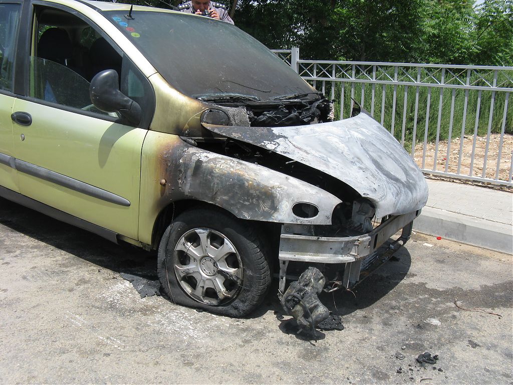

לפני יומיים אשתי נסעה במולטיפלה שלנו לירושלים. באזור שורש האוטו התחיל לעשן פתאום ממכסה המנוע. היא עצרה בצד ומיד פרצו משם להבות ועד שכולם יצאו מהאוטו השריפה היתה כבר בעיצומה.
האוטו טוטל-לוס.
לפני פחות מחודש היינו במוסך שם תיקנו נזילת סולר ממשאבת הדלק. בפעם הראשונה התקלה לא טופלה כראוי וחזרתי למחרת. כמו כן, עשו לי החלפת רצועת טיימינג עם כל מה שכרוך בכך. סה"כ הוצאות מעל 4000 ש"ח !
א. האם השריפה יכולה להיות תוצאה של טיפול רשלני?
ב. אם כן, מכירים מישהו (מכונאי מורשה) שיכול לתת לי חוות דעת רשמית שמצהירה כך?
ג. מישהו פה מכיר תביעה כזו או דומה לזו שהתובע זכה בה? אפשר לקבל פרטים?
כיון שלא הייתי מבוטח בביטוח מקיף, הפסדתי בסיפור הזה הרבה מאוד כסף שאין לי. אם זו תקלה משמים - נקבל את הדין בהכנעה ובאהבה. אבל אם הנזק נגרם לי, אשמח למצוא דרך לקבל את הפיצוי הראוי.

אתה צריך לקחת שמאי רכב ולקוות שהוא יצליח לזהות את מוקד השריפה ומזה להקיש מה הגורם לכך.
אם אכן ימצא שזה מרשלנות מוסך, אז עם דו"ח השמאי פנה אל המוסך לקבלת פיצוי עבור הנזק שנגרם לך (למעשה את עלות המכונית).
מוסך מסודר ואחראי, מבוטח ומכוסה על נזקים כאלו.
כמובן שיתכן שהשמאי לא יצליח למצוא במדויק את הגורם לשריפה (וזה צריך לעמוד גם, אולי, במבחן בית משפט) או שהוא ימצא שבכלל אין כאן אשמת מוסך (רשלנות מקצועית).

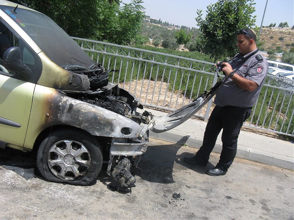

אני בספק עם שמאי רגיל יכול לבצע עבודה שכזו , בשביל זה יש חוקר שרפות ,
אני עובד באגף טכני של חברה גדולה שהרכבים בה אינם מבוטחים בביטוח מקיף (הרבה רכבים = לא משתלם),
לא פעם הגעו אילנו על גרר רכבים לאחר שריפה , מכוון שהרכבים לא מבטוחים צריך לעשות הכל כדי למצוא סיבה לדלקה , אנו מזמינים חוקר שרפות והוא יכול למצוא את מוקד השרפה ולאשר אם אכן מדובר ברשלנות מוסכית ,
מקווה שעזרתי

חוקר שריפות זה ההוא מכיבוי אש? כי אם כן, זה האיש שאתה רואה בתמונות. בקרוב יגיע אלינו הדוח שלו.

לפותח השרשור - כמו שאמרו - גש לחוקר שריפות, ותן לו לחקור את המקרה. הוא יעלה על מוקד השריפה ויהיה מה שיהיה.

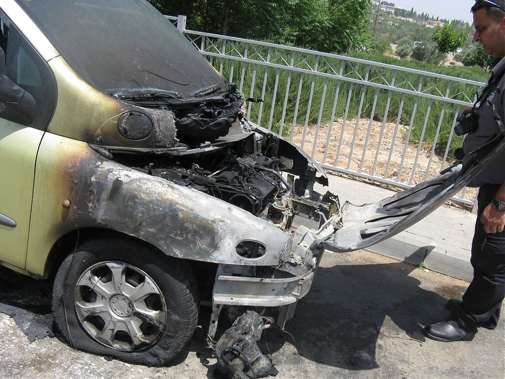

לגבי החשד [נזילת סולר שגרמה לדלקה ]המשאבה יושבת בצד האחורי של האוטו והדלקה נוצרה בחלק הקדמי. אם יאבחנו שהדלקה התחילה קודם מהאזור של המשאבת סולר סביר להניח שהדלקה החלה כתוצאה בטיפול לקוי של צוות המוסך
ידידי היקר, משאבת סולר יושבת על המנוע, בניגוד למשאבת דלק ברכבים פרטיים חדישים אשר יושבת בתוך מיכל הדלק לרוב.

ידידיי היקרים, סולר זקוק ל1000 מעלות צליזיוס כדי לבעור (אם אינני טועה), ולכן נראה לי שזה החשש האחרון שצריך להתעסק איתו.

שנית, אכן שרפה כזאת יכולה להיגרם ע"י נזילת דלק/סולר כמובן שבסולר זה קצת יותר מסובך. מכיוון שסולר צריך טמפרטורה גבוה, אך במקרה וסולר מתערבב עם שמן ופוגע בצינור פליטה זה יכול לגרום להתלקחות.
כמובן שיכולים להיות סיבות נוספות כגון : קצר חשמלי ועוד...
שמאי רכב לא יכול לעזור לך בזה , מי שיכול זה חקר שריפות אשר יכול לפי ממצאי בדיקה לאתר את מוקד פריצת האש.
מה שהיתי ממליץ לך לעשות .
א. לפנות לחוקר שריפות למתן חוות דעת לנסיבות התלקחות ולאחר מכן לשקול הגשת תביעה כנגד המוסך (במקרה והחוקר יקבע כי הסולר הוא הגורם להיתקחות).
כמובן שלאחר קבלת חוות דעת מהחוקר יש צורך בדוח שמאי שיעריך את הנזקים שנגרמו. למרות שבצילומים נראה בבירור שהרכב לא לתיקון.

חוות דעת של מכונאי רכב מוסמך צריכה גם אולי לעמוד במבחן בית משפט וכו' ולכן היא צריכה להיכתב במקצועיות, עם עובדות בלבד, התבססות על צילומי הרכב שנשרף וצילומים ו/או שרטוטים של תא המנוע, המנוע עצמו ומיקום האביזרים כמסנן סולר, צנרת סולר, משאבת הזרקת סולר וכו'.
לכן חוות דעת טובה ושתשיג את מטרתה צריכה להערך ביסודיות ומקצועיות ורק טיפש או לא מקצוען יקח מחיר זול עבורה, מה גם שאולי הוא יצטרך, בנוסף, להעיד בבית המשפט.
לא כל בעל מקצוע טוב בתחום הרכב יודע כיצד לכתוב חוות דעת בצורה מקצועית (טכנית ומשפטית).
