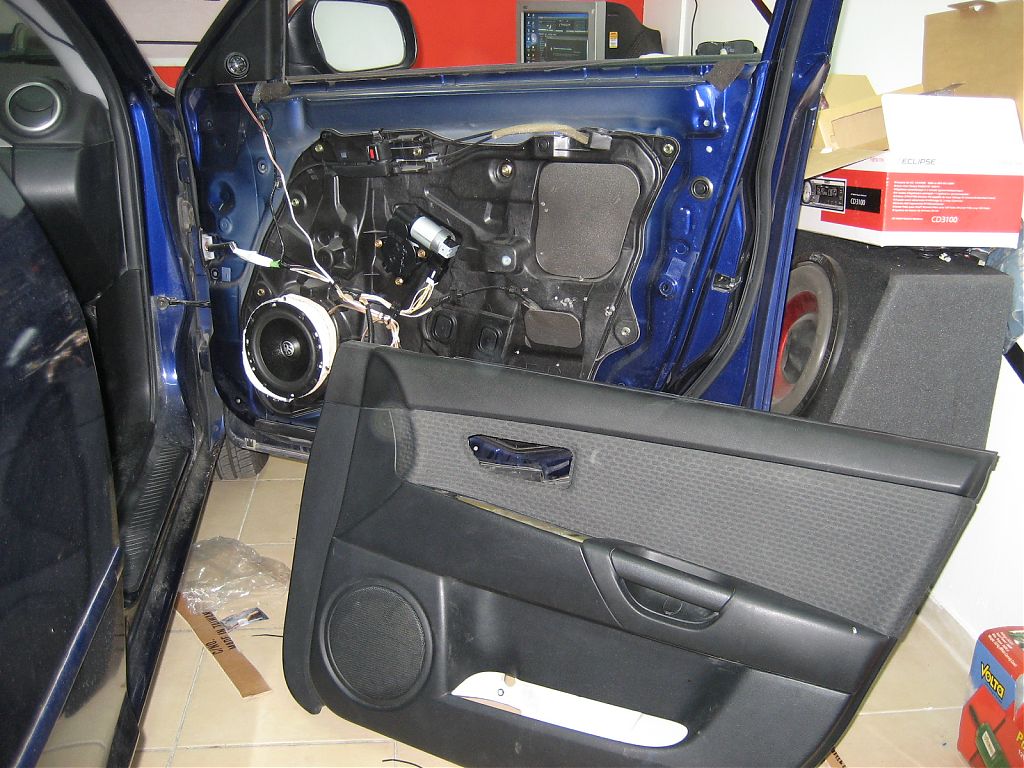

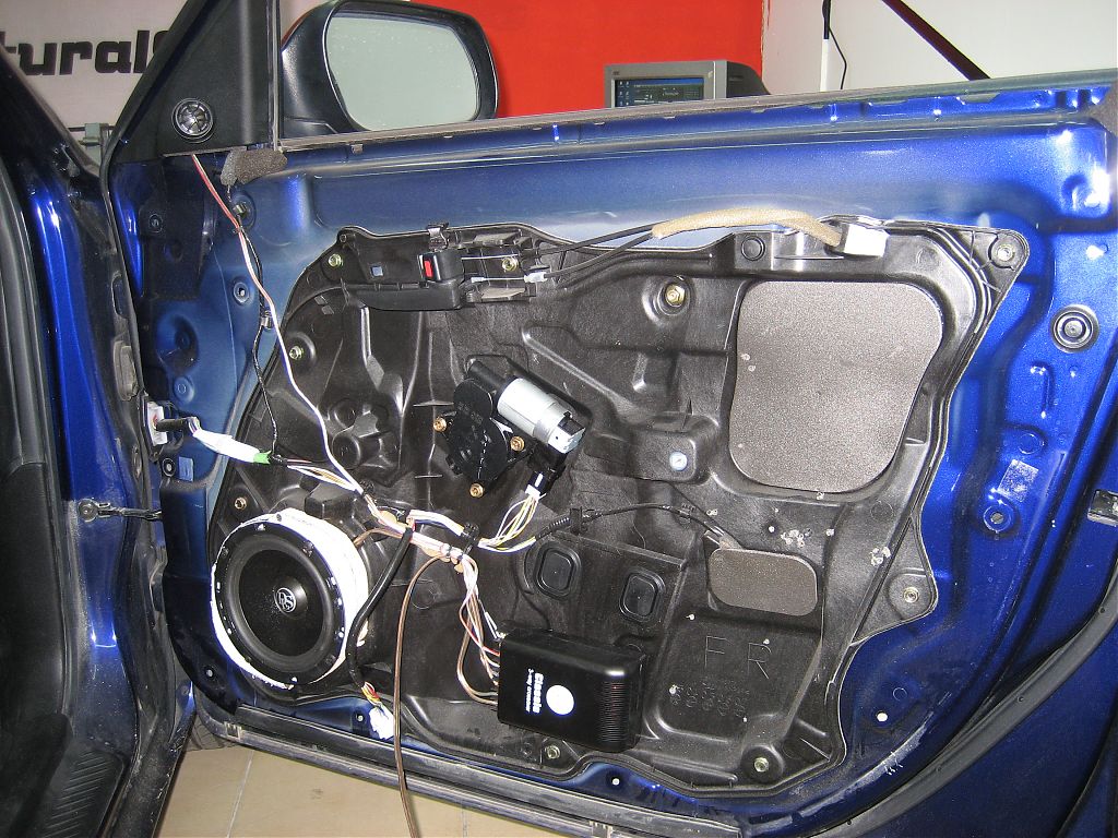

לאחרונה אני קורא הרבה תגובות והתלבטויות של חברי פורום חובבי סאונד שנוהגים על רכבי ליסינג\חברה שחוששים לשפר את מערכת הסאונד (מתוך חשש מוצדק) כדי להימנע מבעיות עתידיות כשמחזירים את הרכב.
נכון שהבעיה הזו קיימת ונכון שחברות הליסינג "חוגגות" על כל נזק ויהיה הקטן ביותר
אבל עדיין אפשר להרכיב מערכות סאונד טובות ללא נזק עתידי לרכב

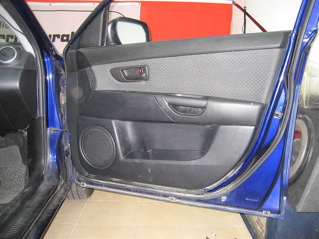

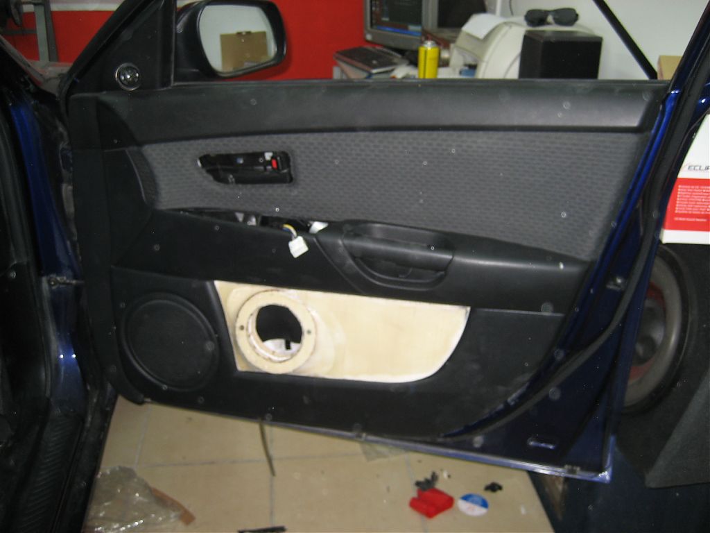

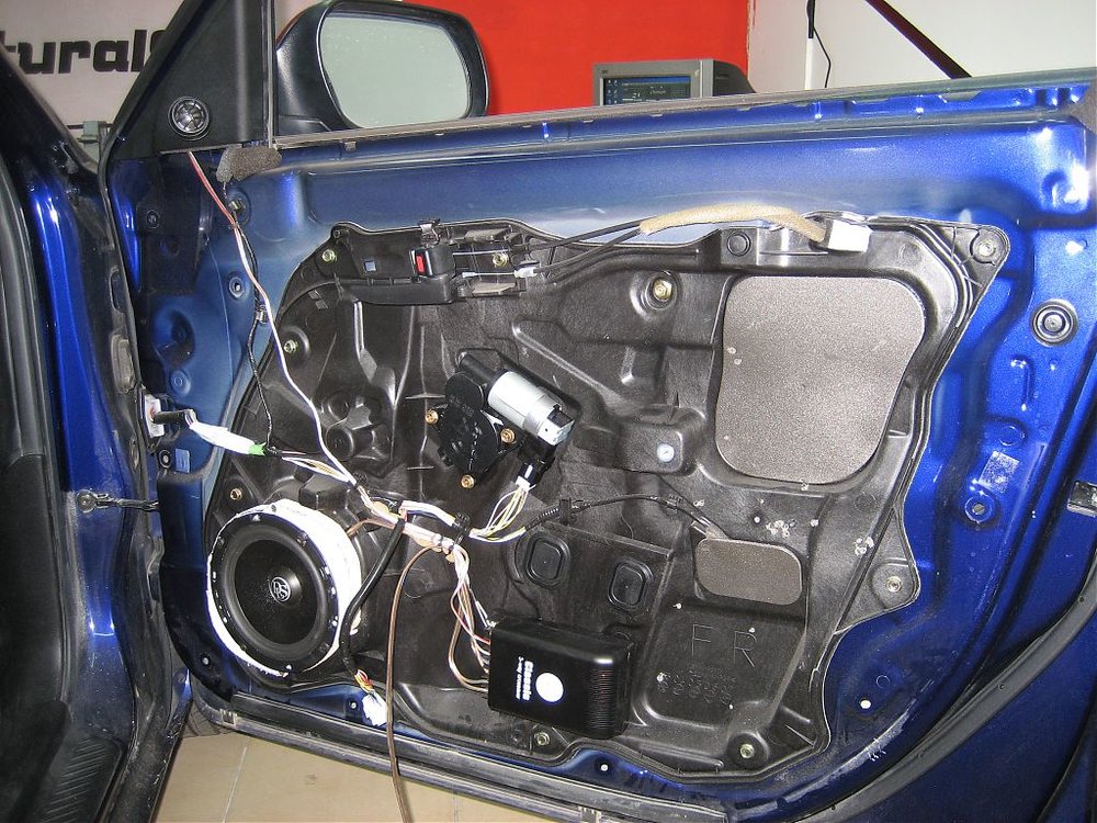

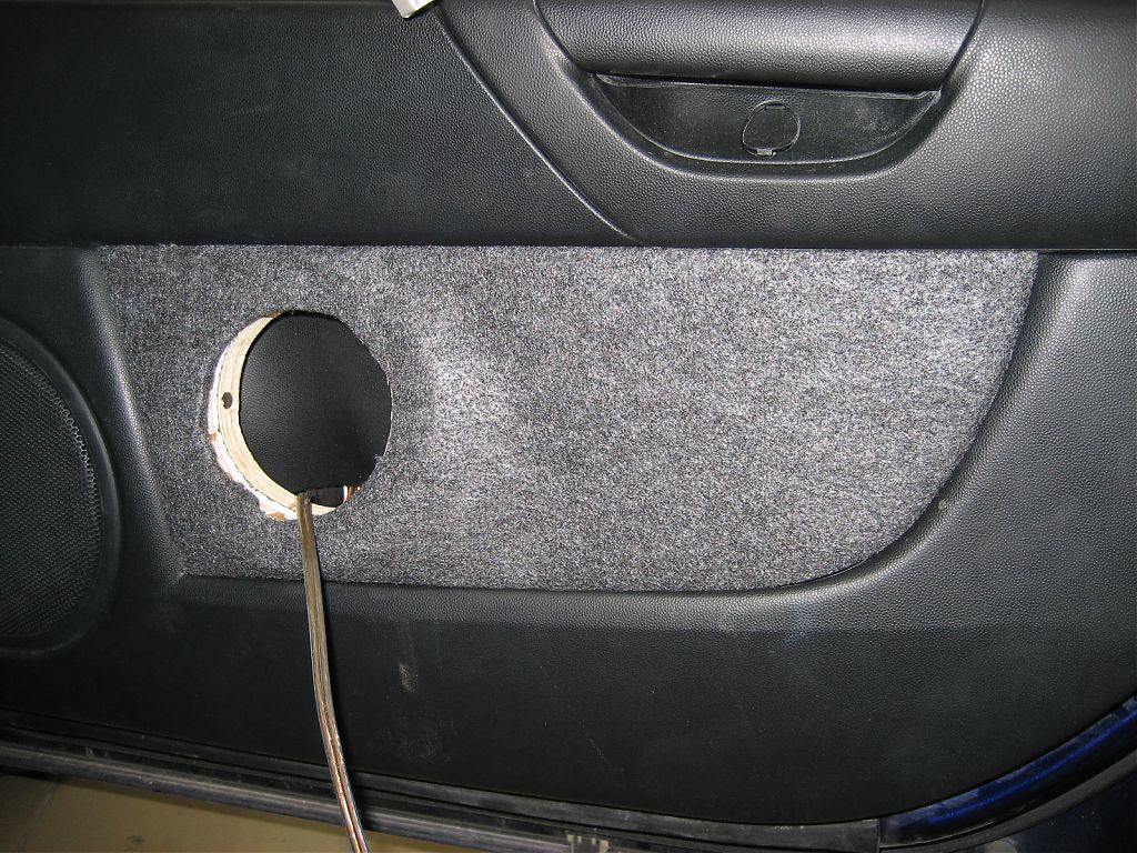

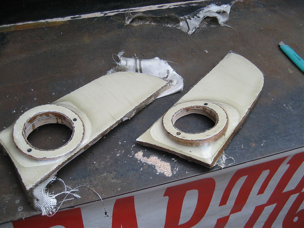

להלן מספר תמונות מהתקנה שעשינו שבוע שעבר ברכב חברה מסוג מזדה 3
כל ההתקנה בנויה בשיטת ה"לגו" הכל מודולרי וניתן לפירוק בדקות
שום דבר לא מחובר לרכב בברגים שנראים לעין, ואין שום חורים או "נזק" כלשהוא שאפשר יהיה לזהות לאחר הפירוק

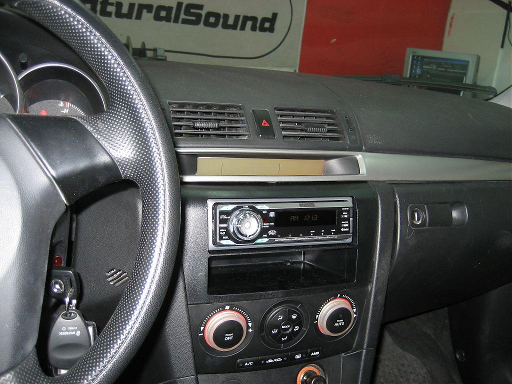

ברכב מותקנים הרכיבים הנ"ל
מכשיר HU דגם CD3100
מתאם פנל דשבורד אחד דין של חברת METRA
סט קומפוננט קדמי 3 חלקים DLS דגם C-36
מגבר אלמני 4 ערוצים דגם AL-1000
סאבוופר DLS "12 בתיבה דגם KW-12
חוטי מתח וחוטי רמקול METRA חוטי RCA של ROCKFORD

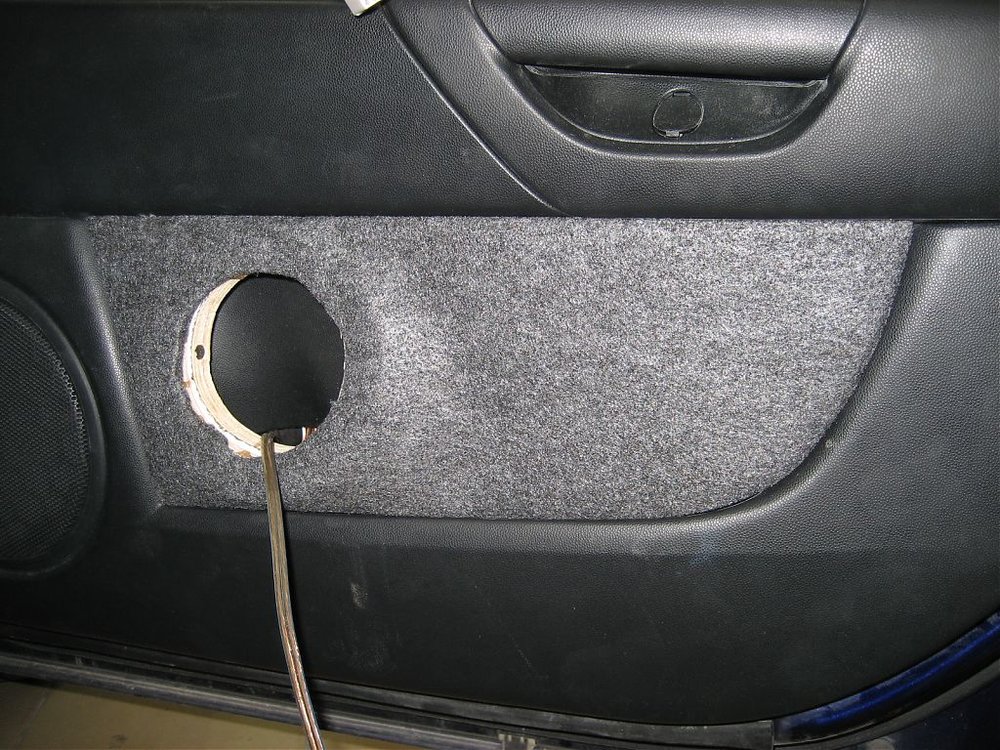

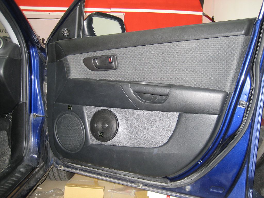

דרור ההתקנה נראית יפה ומסודרת, קצת מפריע הבד שהשתמשתם - היה אפשר לשים סקאי או איזה דמוי עור אחר במקום.
AmpTw: Zapco Ref 200.2| AmpWoofer :Zapco Ref 350.2
| Processor: Alpine H701
צודק הבחור שמעלי , רעיון מעולה וביצוע באמת יפה .
רק חבל שהבד שמשתמשים בו הרבה פעמים כאן בפורום הוא סוג הבד הזה
ההתקנה הייתה משתדרגת בהרבה רמות אם היה מדובר בציפוי של סקאי .
HU - Alpine 9887 | Speakers - Hertz MLK2
Midbas Amplifier - GENESIS Series 3 dual mono
Twitter Amplifier - GENESIS Series 3 four channel
Subwoofer Amplifier - ROCKFORD 1001BD | Sub - IDMAX
התקנה נקיה ויפה.
אבל אותי מעניין לדעת איך המידריינג' נשמע במיקום הזה, באיזור הירך?
לא היה יותר קל ואפקטיבי למקם אותו בצמוד לטויטר במקום מקורי/על הקורה?
מתחדשת*
עבודה לא רעה אני חושב שעדיף למקם את המיד באזור הקורה וגם היה ניתן לצפות את העץ בסקיי וזה היה נראה הרבה יותר טוב סכ"ה עבודה יפה
תודה על התגובות
לגבי ציפוי הבד: כן יש מצב שסקאי או דמוי עור היה משווה מראה קלאסי יותר. ניקח לתשומת לבנו בפעם הבאה
לגבי מיקום המידים:
הסיפור הוא שהלקוח הזה שומע בעיקר פרוגרסיב רוק והיה חשוב לו מאוד שניצור במה ברכב
במקביל היה חשוב לו עוד יותר שברכב לא ייראו שום סימנים לאחר הפירוק
נכון גם אנחנו חששנו מלשים את המיד קצת יותר למטה
אבל לאחר כיוונים של אלכס וההתקנה המדוקדקת אכן היגענו לבמה קדמית מאוזנת ולשביעות רצונו המושלמת של הלקוח.
נ.ב
היות והמיד הספציפי של ה-C36 הוא "4 והוא די גדול
ואכן שקלנו לשים אותו למעלה אבל גם בגלל שהלקוח חשש מחברת הלסיסנג ובגלל שהתקנה למעלה הייתה מפריעה לשדה הראיה לקחנו את הסיכון והרכבנו איפה שהרכבנו
דרור
אפשר לקנות בפירוקיות פנלים כאלו, לא עולה הרבה(גם לא חסרות מעזדות 3 אחרי תאונה), והתוצאה תצא טובה.

שמע, עבודה יפה, נקיה ואני בטוח שבעל הרכב יהיה מרוצה.
אבל - ברור לך שאנחנו בפורום של משוגעים לדבר - מיקומי הרכיבים הם לא בדיוק אידאלים אם אתה מבין למה אני מתכוון :-D אבל זו ממש לא גולת הכותרת של השרשיר הזה גם ככה :?
קומפלמנט ושאפו דרור על הפרגון שלך לבעל מקצוע אחר - הגיע הזמן לראות קצת כבוד בפורום, סה"כ התחרות טובה לכולנו.
Pioneer TS-X150
בטח תשמעו עוד הרבה הערות על הבד, גם אני לא אהבתי, אבל אם הלקוח מרוצה, קטונתי.
