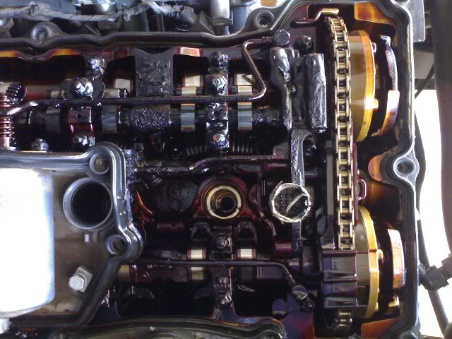

אופיר רודניצקי, דיאגנוסטר מומחה לרכבי קבוצת VW AUDI SEAT SKODA
זה מנוע BMW מהשנים החרונות שלא החליפו בו שמן כל 10K.
תעשה חיפוש על מנועי VAG המוגדשים שלא טיפלו בהם בשמנים איכותיים/או בזמן.
