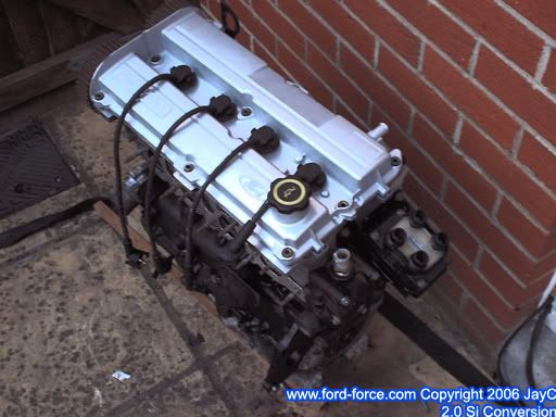

מדובר באסקורט ZETA 1600.
הרכב עובד על שלושה צילינדרים כרגע.
הוצאתי את הפלאגים וראיתי שהם מפויחים לגמרי.
צילינדר מס' ארבע מקבל ניצוץ ממש ממש קטן .
העסק נראה די דומה לזה:
החוט השמאלי העליון שעל הקויל הוא זה שאני מדבר עליו.
כאשר אני מפרק את החוטים ישירות מהקויל יש ניצוץ חזק מאוד בשלושת האחרים
אבל ברביעי , עליו אני מדבר אין ניצוץ כלל.
מה יכול להיות תקול ? הקויל עצמו? איך בודקים אותו? במידה ומקולקל , איפה לקנות(אני משער שמקורי יעלה הרבה מאוד כסף).
תודה:-)

בדוק התנגדות על הקוייל.
א. במתח הנמוך, בין הפין האמצעי לצדדי כ-0.5 אום. כנ"ל אמצעי לפין הצדדי השני.
ב. במתח הגבוה (היכן שנכנסים כבלי ההצתה) בדוק התנגדות כ-13500 אום בין מס' 1 ל-4, ובין 2 ל-3.
בועז.
על איזה פינים אנחנו מדברים?
יש מחבר ממנו יוצאים ארבעה חוטים שמתחבר לקויל מהצד הקדמי של הרכב , כלומר שאם אני עומד מול המנוע , אז המחבר הוא ביני לבין הקויל.

פתרתי את העניין.
קויל מקורי עולה 870 , חליפי 200 . שמתי חליפי.
על הדרך החלפתי גם ארבעה בולמים :wink:
תודה לכל מי שניסה לעזור .
