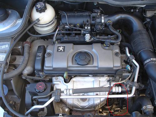

שמת לב אם יש סימני נזילת מים על חיישן גלגל התנופה?
באזור שסימנתי באדום,והאם לפני שהתחילה התופעה שמעת צילצולים מהמנוע,מאין נקישות מתכתיות?
אין נזילות מים בכלל.
פעם אחרונה שהוספתי מים זה היה לפני כשבוע וחצי ומאז לא ירד בכלל.
מבחינת צלצולים:לא שמעתי שום דבר מוזר באמצע נסיעה האוטו פתאום התחיל לשמע לי כמו מכסחת דשא, ולאחר כדקה הורגש איבוד כוח רציני, כאילו העברת לחמישי ב-50 קמ"ש
