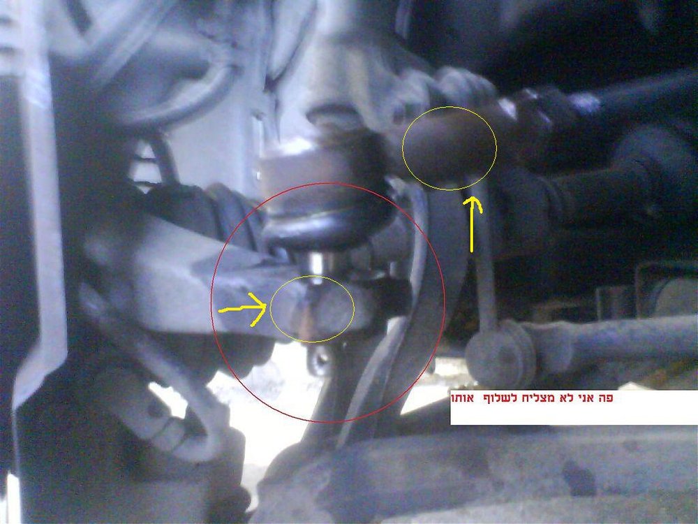

היום בבוקר ניסיתי לפרק את תפוח ההגה במיצובישי כדי להחליף גרמושקה על הזרוע,
אבל מסתבר לא הכל כלכך קל כמו שחשבתי, אתחלתי לפרק הורדתי את הגלגל הוצאתי את הפין פציל על ההום פירקתי את ההום
אבל התפוח לא נישלף, דפיקות פטיש, ניסיון לשים מברג ולהוריד לאט לאט את הג'ק אליו גם לא עזר,
מישהו יכול לעזור בנושא?
יש תמונה מצורפת.
תודה, וצום קל לכולם =)

תודה יוסי, עשה כך ישאר אחרי כיפור. עוד שאלה קטנה, איך אני משחרר את התפוח עצמו מהציר יש הום ויש את התפוח?
אני משחרר את הום ואז את התפוח? או שלא ראיתי נכון? וזה לא ניפרד? קצת קשה להסביר צירפתי עוד תמונה. ותודה

תגידו אבנתי נכון אני תופס את ההום ואת התפוח ומסובב לשתי כיוונים מנוגדים? וכך אני משחרר את התפוח מהזרוע?

אתה צריך 2 מפתחות, אחת לתפוס את האום, ומפתח לתפוס את התפוח, וליפתוח ממש טיפה את האום(תשתדל שהאום לא יאבד את הכיוון, ואז התפוח מתברג.
ככה שבהרכבה אתה מחזיר את התפוח פחות או יותר באותו הכיוון עד האום ואז מחזק את האום.
שים לב לאחר ההרכבה סע ישר לכיוון פרונט חובה לבצע.
כדי לחלץ את התפוח תדפוק היכן שיוסי הסביר לך, אם לא הולך לך, אז תצטרך כלי מיוחד "מזלג" אותו תופסים בין התפוח לנקודת עיגון שלו, וככל שאתה דופק את המזלג זה משחרר את התפוח, הבעיה היא בשימוש בכלי הזה, שצריך אחר כך להחליף את התפוח כי הגומיה ניקרעת וזה עלול להרוס אותו.
בכל מקרה אסור לך לדפוק על הציר של התפוח, אחרת הוא יהרס.
תדפוק על מה שסימנתי לך בצהוב בכיוונים של החצים, תן כמה מכות טובות והוא בחוץ:
אצלי ב205 , מרחתי קצת גריז על הגרמושקה, והצלחתי להשחיל אותה מעל לתפוח הגה , ובזה חסכתי כיוון פרונט .

אין צורך בשני מפתחות. לפני שאתה מחלץ את התפוח מיד-הסרן, שחרר קלות את אום האבטחה על זרוע ההיגוי.

כפי שכתב עמית, שחרר את אום האבטחה כשהתפוח ההגה עדיין מורכב.
אחרי שחילצת את התפוח מהמקום, ספור בקפדנות את מספר הסיבובים המדויק עד לשחרור התפוח מההברגה שלו.
לפני השחרור קח לביטחון את המידה המדויקת מהאום עד לקצה ההברגה.
רשום בצורה מסודרת את התוצאות.
את ההרכבה תעשה עם ספירת סיבובים מדויקת, תבדוק שהמידה שלקחת לביטחון מתאימה.
אם הכל עבר כשורה אז מצב ההגה בנסיעה ישרה צריך להישאר בדיוק כפי שהיה לפני הפירוק.
אם ההגה ישמור על מצבו אז אני לא הייתי עושה כיוון פרונט להגה, כי הכל חזר למקומו.
סטייה של ההגה משמעותה שהתפוח לא הורכב בחזרה למקום וה- TOE IN/OUT השתנה. במצב זה אין מנוס מכיוון פרונט.
