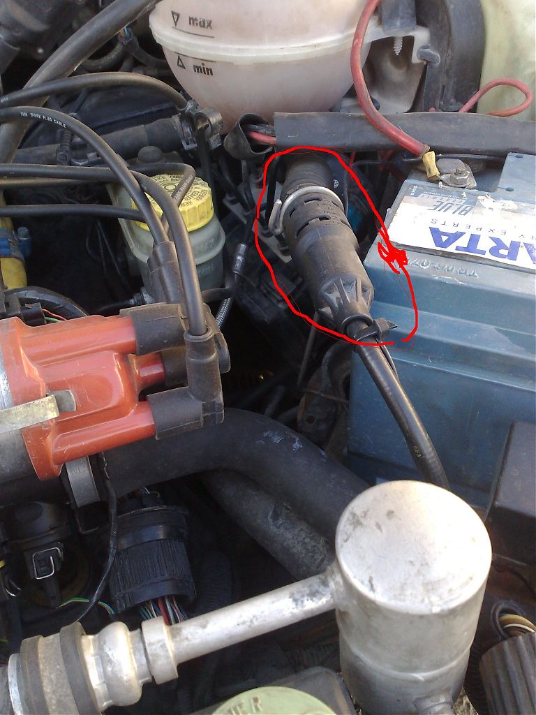

צירפתי4 תמונות

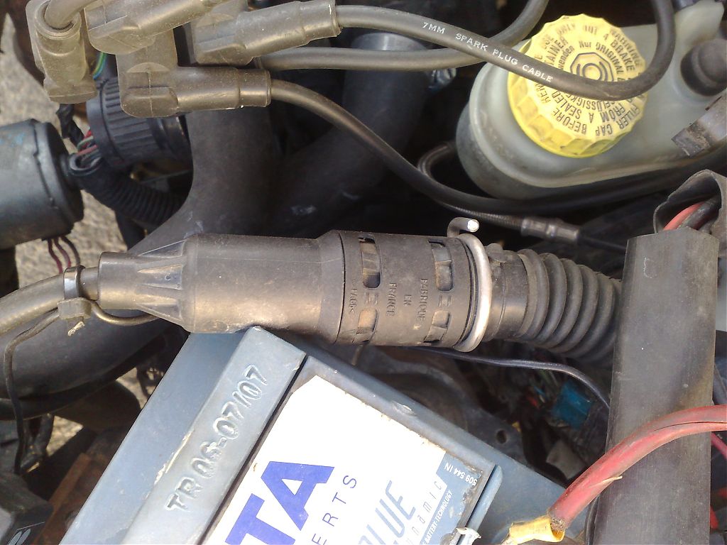

ב2 תמונות אני חושב שצילמתי את המוביל,האם זה המוביל שהתכוונתם אליו?

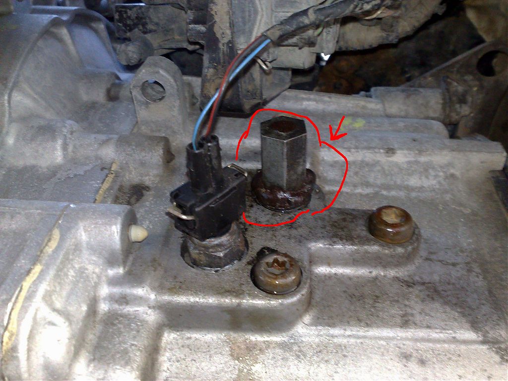

בתמונה אחרת צילמתי את הפתח שממנו אני ממלא או מרוקן שמן (מוקף באדום עם חץ )
האם זה הפתח הנכון?

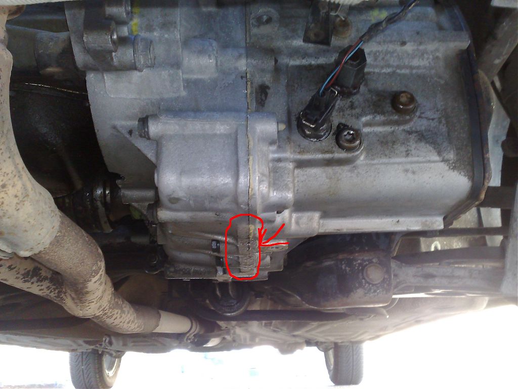

בתמונה האחרונה צילמתי(בשבילך רון) את הגיר לאורכו ואת החיבור באמצע שממנו אני חושב שיש לי נזילה

בשתי התמונות הימניות צילמת את המותחן האוטומטי של כבל הקלאץ.
בתמונה השלישית זהו פקק (נדמה לי הכנה לחיישן כלשהו).
בתמונה האחרונה את החיבור בין שני חלקי ההאוזינג של הגיר.
מחזיר השמן של בורור ההילוכים נמצא בחלק האחורי של הגיר, היכן שמוט ההילוכים נכנס לגיר. אם נוזל ממנו שמן זה יגרום לחלק התחתון שצילמת להיות רטוב משמן ולכן מבלי לבדוק את מקור הנזילה לא ניתן לדעת. יש לנגב ולנקות את כל השמן ולאחר כמה זמן לבדוק מלמטה מכל כיווני הגיר מהיכן הנזילה, בדגש על מוט ההילוכים.

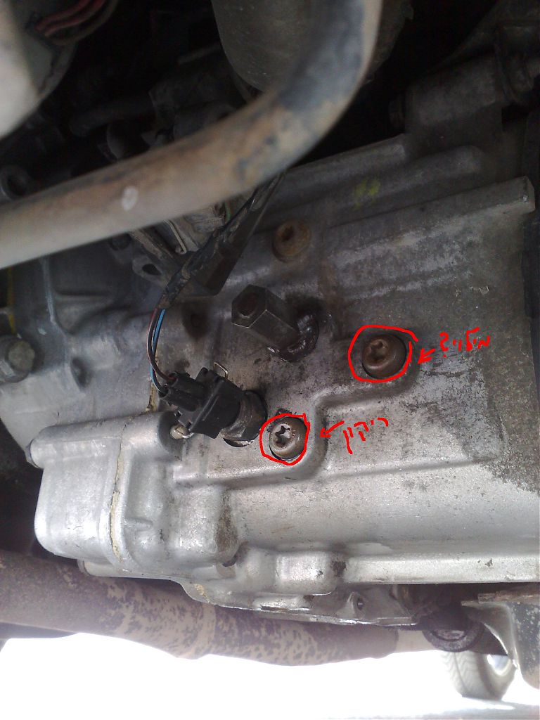

פתח מילוי השמן נמצא מצד ימין מעל חיבור הציריה השמאלית (ימין הגיר כשאתה עומד מול הגיר). מדובר בבורג אלן גדול שקוע. יש שנים כאלו, אחד למטה יותר לריקון השמן ואחד למעלה יותר למילוי השמן. גישה מאד לא נוחה.

בתמונה שאמרת שזהו פקק להכנה של חיישן דרך שם מלאתי את השמן
האם זה לא טוב?
אחרי שפתחתי את הפקק שם ונתתי לשמן קצת לצאת (לתוך בור ניקוז שמנים יעודי כמובן) הגיר עובד יותר קל אבל גם מרגיש קצת יותר חופשי (בידית ההילוכים)

בחיבור האאוזינג יש שם כפי שאתה רואה סימני נזילה
ידוע שמחזיר השמן של הבורר הוא מאוד מחלתי בדגמים האלה, אבל אם נוזל ממנו(מהמחזיר) כשהוא נמצא קצת בחלקו היותר עליון של הגיר השמן אמור לנטוף למטה ולא להתפרס(על חיבור האאוזינג) , במהלך נסיעה טיפות השמן ש"בורחות" אמורות להיזרק אחורה לכיוון אחורי האוטו ולא לקדימה לחלקו הקדמי יותר מהבורר שזהו בעצם חיבור האאוזינג

בורג מילוי השמן זהו הבורג שממנו מילאת שמן,פשוט כנראה ונחרש ראש בורג וריתכו לו מאריך.

כמו שציין אורן הבוקסה שתקוע בפנים זהו פתח המילוי .
שני הברגים האחרים שסימנת מחזיקים מיכלולים פנימיים בתוך התיבה ,
אילו פתחת אותם היה צורך לפרק את התיבה לגורמים ולחבר אותם חזרה .
בורג אחד מחזיק את הזרוע של גלגל הילוך אחורי
והשני את מנגנון ברירת ההילוכים הפנימי .

לא נגעתי בכלום מהברגי אלן ששאלתי לגביהם
אז פה אחד אתם אומרים שפתח מילוי שמן הגיר הוא מהבורג הקדמי שרותח לו חלק שיאפשר פתיחה בעזרת מפתח שוודי ?
