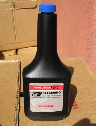

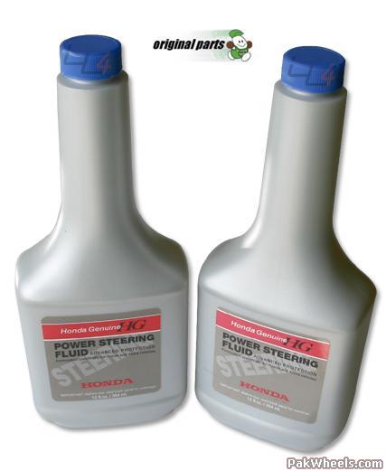

הנוזל ההידראולי המתאים להגה הכוח של הונדה סיוויק הינו מקורי בלבד או שווה ערך למקורי.
אסור בשום אופן למלא/להוסיף נוזל הידראולי שהינו מתאים למערכת ההידראולית ! נזק עלול להגרם.
ראה תמונות מצורפות.
