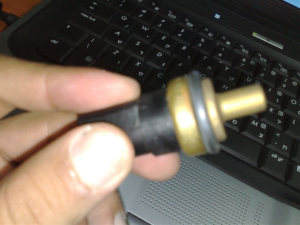

גם אצלי ברכב יש תבעיה הזאת מנוע 1800 שנת 99
מד החום משחק מ 0 ל 90 לא יצא לי לראות אותו מאז שקניתי את הרכב על האמצע של המחוג או משו אחר
0 90
אני לא יודע ביודוק אם זה קונקטור
