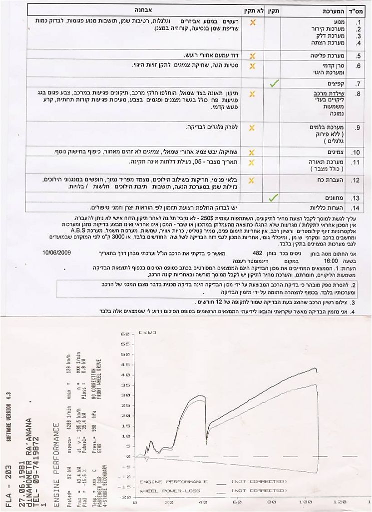

היום לקחתי את הרכב לבדיקה והתוצאות מצורפות בקובץ. ארשום כאן מה שהבוחן עצמו אמר לי בע"פ כי הרבה דברים נראים על הנייר קצת שונה. את הדברים הבאים הוא ציין ביתר תשומת לב:
1. עניין הגיר. יש חריקות בהחלפת הילוכים כתוצאה משחיקה של גורם בהעברה להילוך שני (דיבר על קונוס). הוא אמר שכבר עכשיו במשיכה הילוך ההכנסה להילוך שני אינה חלקה והאוטו קופץ כך שלא הרבה זמן עד ששחיקה נוספת תביא לצורך בשיפוץ.
2. באופן כללי מנוע לא איבד חלק משמעותי מכוחו, אך יש שחיקה של תושבות מנוע שייתכן דורשת החלפתן.
3. לגבי מערכת היגוי מעט סטייה לצד אחד, אמר שייתכן מלחץ אויר שונה בצמיגים ושחיקה צמיגים, ואם זו לא הסיבה יש צורך בכיוון פרונט.
4. במרכב לטענתו יש החלפה של כנף שמאל+צביעה אך לא מדובר בדבר משמעותי שפגע בשלדה. קרע פגוש קדמי- ה"פס" השחור התחתון שנמצא מתחת לפגוש.
5. צמיגים שחוקים במידה סבירה (אמר "עובר טסט") וכיפוף בג'נט של הגלגל הרזרבי.
6.נעילה מרכזית עושה קצת רעש.
7. מעט קורוזיה ברדיאטור. ציין כי זה נפוץ ברדיאטור בן גילו.
את תאריכי הטיפול האחרון והחלפת רצועת הטיימינג אימתתי מול המוסך המורשה וספר הרכב. הטיפולים התקופתיים לא מבוצעים במוסך מורשה אך החלפות רצועת הטיימינג כן נעשות שם.
ברצוני לדעת אילו ליקויים שנמצאו בבדיקה נחשבים משמעותיים, והאם הליקויים באופן כללי אופייניים לרכב בן גילו ואין צורך להבהל מהם. מעבר לכך רציתי לדעת אם ניתן לתקן ליקויים מסויימים בגיר או שהוא מחייב שיפוץ כללי, כי הבנתי שהגיר זה מרכז העניינים מבחינת העלות.

הבדיקה נראית בסדר חוץ,ממה שהבנתי הרכב קיבל מעיכות בגשר התחתון ובפח חזית,השאלה היא כמה נמעך הגשר מלמטה אם מדובר ממכה קטנה של מדרכה או שיותר מזה? כנ"ל לגבי הפח חזית {הפח לרוחב הפנסים בקדמת הרכב} אם מדובר בכיפוף קטן ממכה של חנייה או במכה מקדימה והאם יש תיקון?
לא צויין ע"י הבוחן שאובחן כי הרכב עבר תאונה כלשהי (גם לגבי כנף שמאל נאמר שהמונח תאונה רק בגלל החלפה וצביעה ולא כפי שנשמע), הוא אמר שייש מעיכות לא משמעותיות ייתכן כתוצאה ממכות מדרכה או הרמה לא נכונה של הרכב בזמן טיפולים.
מה משמעות החריקות בגיר? נזילת שמן מהגיר?
החריקות בגיר יכולות להיות מכמה סיבות כמו:קלאצ גמור,קלאצ לא מכוון,משאבה עייפה במקרה שיש משאבה,סיכרון בגיר לא תקין,החלפת השטנגה, יש לא מעט סיבות שיכולות לגרום לתופעה של חריקות,זה אפשרי אבל דווקא אפשרות של גיר תקול ב90000ק"מ היא הפחות סבירה שווה לבדוק את זה בצורה מסודרת בכדי לקבל החלטה אם ללכת על הרכב.לגבי הנזילות השאלה עד כמה זה חמור בכל רכב בשנתון הזה יהיו נזילות גם כן שווה לבדוק אם הנזילה מהקרטר או מהמחזיר שמן בין הגיר למנוע,תבדוק במוסך מקצועי בדיוק על מה מדובר ואז תקבל את ההחלטה.
יש סיכוי לדעתך לדבר עם הבוחן לגבי המשמעויות של הדברים (כמו להתקשר לשם)? בסה"כ הוא ראה את הדברים אז יש סיכוי טוב שהוא יודע מה מידת החומרה.. או שכדי לקבל מושג לגבי החומרה חייבים מוסך...
אישית אני לא מאמין שהבוחן שבדק את הרכב יוכל לעזור לך עוד.
חריקות בשילוב להילוך שני היא "מחלה" של לא מעט דגמי פיג'ו. ברוב המקרים זה לא מעיד על תקלה רצינית בגיר וכמו שכבר כתבו לך די נדיר לראות גיר ידני שהולך אחרי 90K קילומטרים.
בכל מקרה קפיצה זריזה למוסך שמתמחה בפיג'ו תוכל לפתור לך את התעלומה באחוזי וודאות די גבוהים.
אין כאן משהו חריג לרכב ממודל כזה. אני לא יודע על איזה מחיר סגרתם, אבל יש לדעתי מקום להתקזז עוד קצת לאור תוצאות הבדיקה.

איזה מקום להתקזז?
לדעתי מצב הרכב יחסית לשנתון הוא מעולה.
רכב שנת 2000 עם ק"מ שכזה קשה מאוד למצוא, ובניגוד לרכבים אחרים עם ק"מ מאוד נמוך ביחס לשנתון - כאן מצב הרכב תואם לק"מ ואני הייתי יכול להאמין בשקט שהרכב המדובר הוא שנת 2003+.
לדעתי רק נשאר לאחל בהצלחה (ולבדוק לעומק את עניין הגיר).

מוצדק לבקש על רכב שכזה מחיר מעל למחירון? אם במידה ומקזזים מהמחיר הכללי עלות שיפוץ גיר שכזה זה מכסה לדעתכם את עניין הגיר?
למישהו יש מושג מה עלות ממוצעת של שיפוץ גיר כזה?
במוסך מורשה טענו שבסביבות 3000 ש"ח ולעומת זאת מוסך שאינו מורשה דורש 2000 ש"ח. המחירים נשמעים הגיוניים?
קודם כל למצוא רכב כזה שלא עבר תאונה משמעותית בחייו זה כבר קשה.
אם תוסיף לזה את הסבירות שהרכב טופל כמו שצריך במהלך כל חייו תגיע למספר שמאוד קרוב לאפס.
לכן אני חושב שכן הייתי משלם טיפה מעל המחירון בשביל הרכב הזה.

אתה צריך להעריך כמה יעלה לך יישור הקו ולהוריד ממחיר הרכב.
ב306 שלי (98 1.6 (עם 90 כוחות הסוס)) הורדתי את מחיר יישור הקו כך שקיבלתי אוטו תקין במחיר מחירון.
השאלה איזה דברים יותר קריטיים ליישור קו. אם זה בנוסף לגיר גם צביעת גג (כי הוא מתקלף), כיוון פרונט ועוד דברים נוספים זה יכול להגיע לעלות מאוד גבוהה. למה הכוונה ביישור קו? רק לדברים משמעותיים מכנית כמו גיר ומנוע או גם למראה הרכב הכללי?
ד"א למישהו יש מושג כמה עולה צביעת גג של רכב בסדר גודל כזה? ואני מתכוון לצביעה יחסית איכותית שלא תתקלף אחרי חצי שנה ותתאים לצבע הרכב הקיים בחלקים האחרים.
