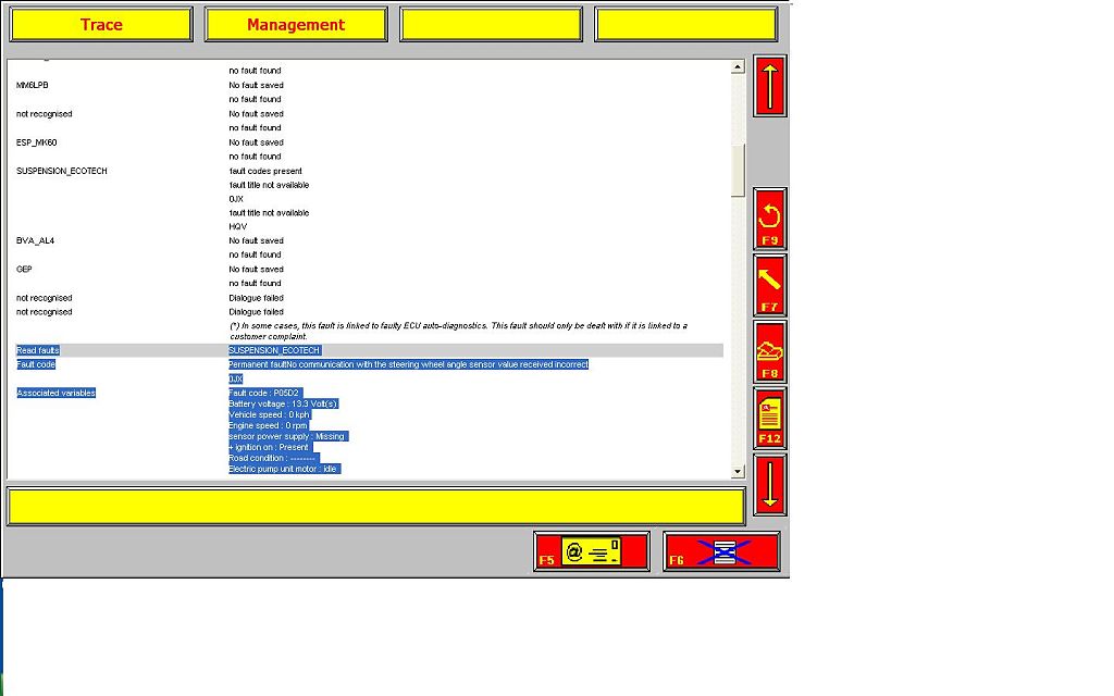

דבר נוסף וחשוב שיש לציין, אך היה גם לפני המכה , איציק אם תוכל לעזור, בבדיקת דיאנגוסטיקה מתקבל הפלט
Steering Wheel Angle sensor value recived incorrect
Permenent Fault
אך בבדיקת ה משתנים של ה SUSPENSION אני אכן רואה את המעלות סיבוב כאשר אני מסובב את ההגה.
מצורף דוח
