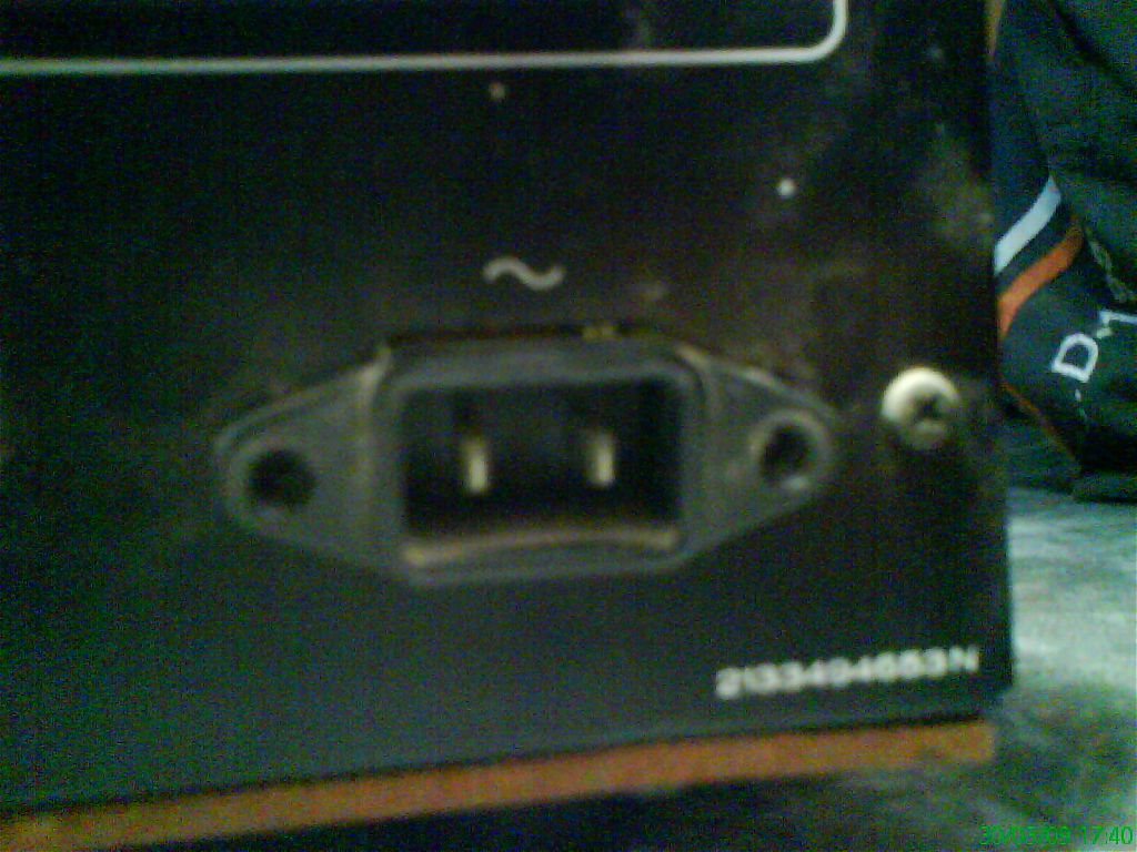

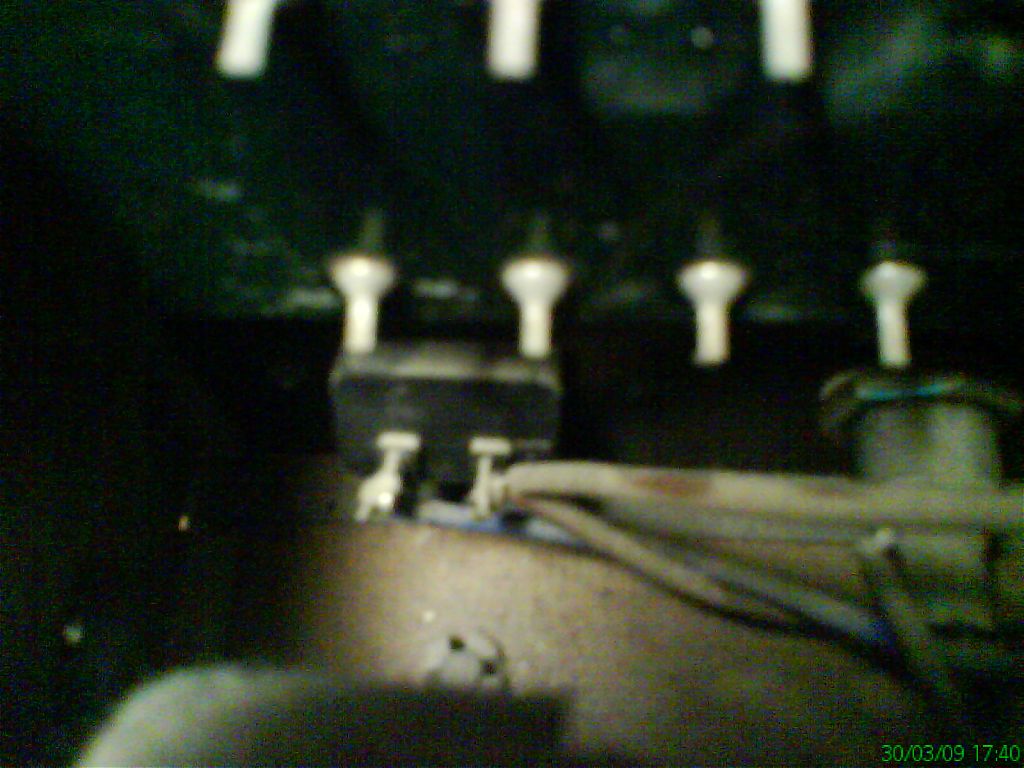

יש תמונות מהחיבור מאחורה (שאליו מתחבר הכבל של החשמל) ומבפנים.
יש 3 כבלים.
1 כחול שמתחבר לצד אחד (בתמונה צד שמאל) ו-2 כבלים חומים שמתחברים ביחד לצד השני (בתמונה צד ימין).
עכשיו מה לעשות איתם?
תודה.

אני הייתי הולך לכיוון אחר.
במקום לחבר כבל פארש ולהשאיר חור בפאנל האחורי, חור שיאפשר לאבק להכנס פנימה ועלול לגרום לקצר במקרה של משיכה חזקה של החוט, אפשר למצוא בחנויות חשמל שקע "קומקום" סטנדרטי לפאנל. כל מה שצריך לעשות זה להרחיב קצת את החור המקורי ולהחליף את השקע הביזארי הזה בשקע קומקום/HP/כוח סטנדרטי. קצת יותר מסובך, הרבה יותר אלגנטי.
ה"חור" הקטן הזה, זה לא בעיה.
השקע שיש עכשיו אני אשאיר אותו, ובצד אעשה חור קטנטן שבו יעברו החוטים וזהו.
שום משיכת חוט לא תהיה, זה נמצא במקום שאף אחד לא מגיע אליו ואין סיבה שיגיעו, אלגנטי לא כזה חשוב, זה מאחורה ולא רואים.

אגב, יש לי כבל חשמל שפעם היה מחובר למסך הישן שלי (קצה אחד במסך וקצה שני בחשמל).
לצערי הוא לא מתאים למגבר (יש לו 3 חורים לפינים).
אני כמעט בטוח שאפשר להשתמש בו על מנת לחבר, אז אשמח לקבל מידע כיצד.

טוב. נמשיך.
תראה יש לך שני צבעים. כחול וחום.
תקח כבל חשמל רגיל. באיזה אורך שאתה רוצה. (מטר / 10 מטר)
צד אחד תעשה תקע רגיל.
וצד שני תכניס לחור במגבר שאתה רוצה לעשות.
תגלה את הכבל ותראה 3 צבעים.
* חום אתה מחבר לחום שיש לך במגבר.
* כחול אתה מחבר לכבל הכחול שיש לך במגבר.
* וצהוב ירוק. אל תחבר כרגע. (עם יהיה לך רעשים. או חשמל סטטי. תחבר לגוף המגבר.)
אתה יכול לחבר עם הלחמה עדיף.! (עם אתה יודע. )
או לחבר עם קלמרות (לוסטרה קלמרה / שוקולד / וכו)
אבל בסוף בסוף לעטוף יפה באיזולירבנד.
ודבר אחרון.
תקח 2 אזיקונים. ותקשור אותם על הכבל כניסה. צמוד לחור. ואז כאשר הוא ימשך האזיקון לא יתן לכבל לצאת החוצה.
