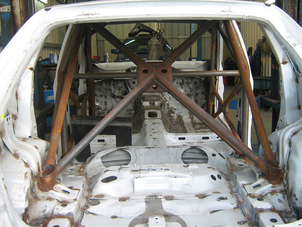

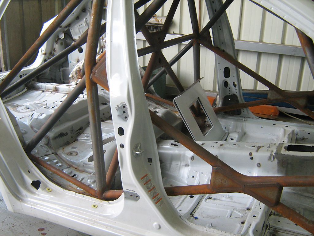

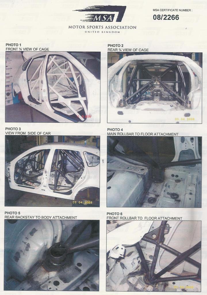

קצת הסברים על הכלוב ( הנבנה בימים אלה תמונות בהמשך )

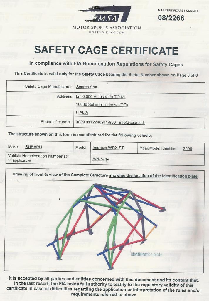

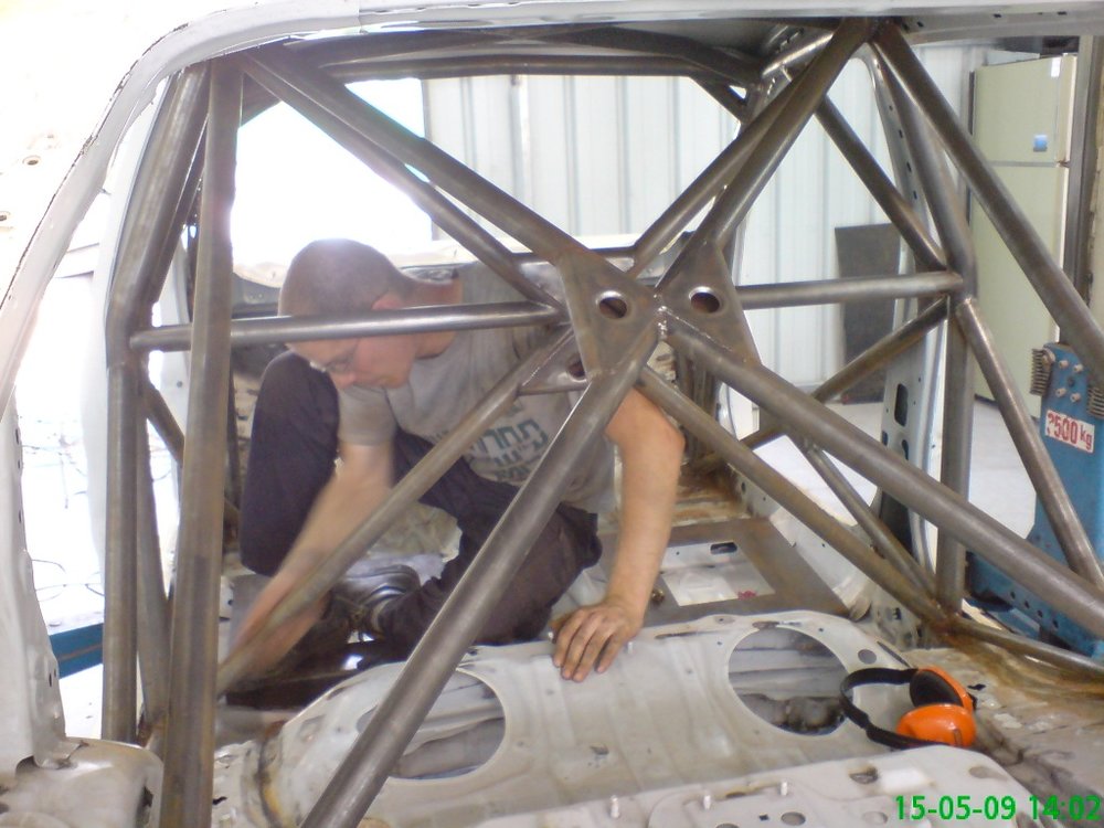

הכלובים מתחלקים לשניים ,
כלוב בבניה עצמית: כלובים אלה צריכים לעמוד בקריטריונים שנקבעו ע"י FIA לכלוב בניה עצמית. הקריטריונים כוללים: סוג הצינור והמידות , איכות הריתוך וכמובן מבנה הכלוב.
כלוב מאושר: זהו כלוב אם אישורFIA חובה להתקין אותו בדיוק כפי שאושר אסור להפחית ממנו ואסור להוסיף עליו. כלובים אלה עדיפים על כלוב בניה עצמית בגלל איכותם הגבוהה ומשקלם הקל.

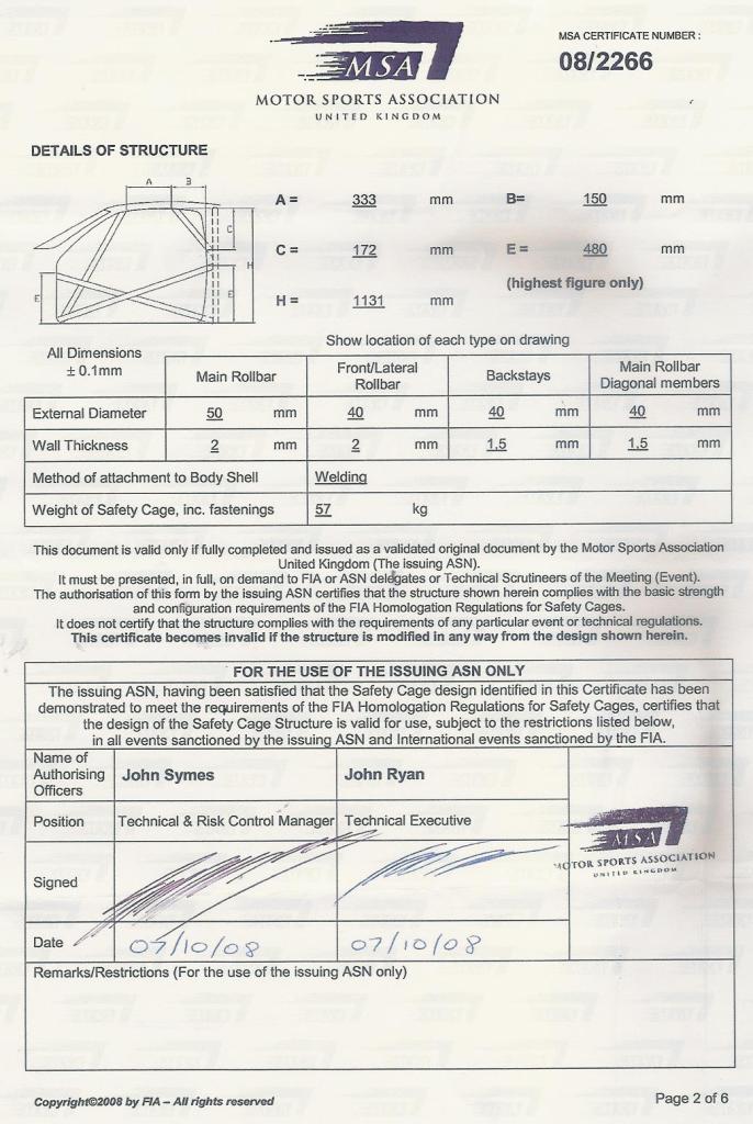

מצורפים מסמכי הומולוגציה לכלוב בטיחות ל B3 הכוללים שרטוט, טבלת מידות, וצילומים, בעת התקנה של כלוב כזה יש להקפיד על התאמה בין הומולוגציה לבין הביצוע בשטח.
חשוב לציין כי לכל רכב מרוץ הומולוגציה משלו ויש איסור להעביר כלוב מדגם לדגם, לדוגמא: אסור להתקין כלוב של GT ב WRX למרות שבעצם השלדה זהה.

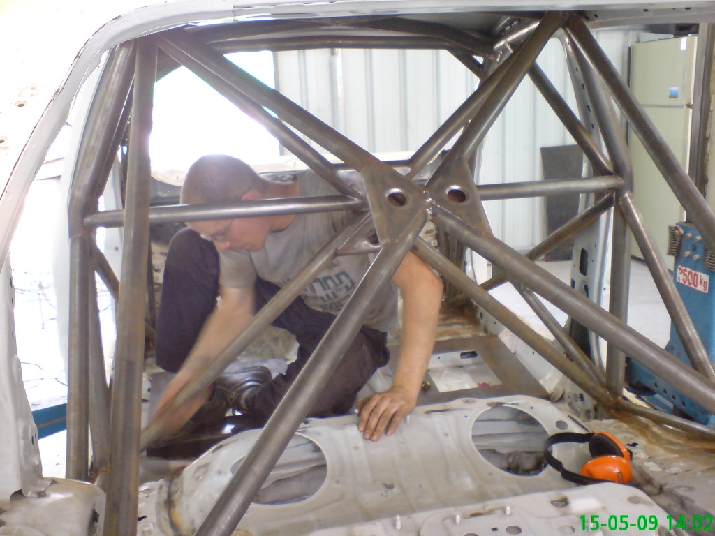

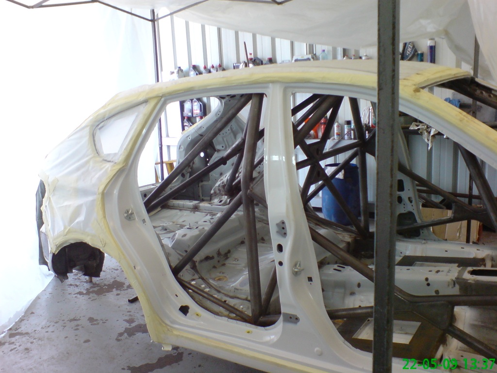

הרכב נבנה בסדנת המרוצים של יובל מלמד, בהרצליה ובמסגרת מעקב אחר הפרוייקט, שיכול לקרוץ לצעירים רבים או למי שרוצה להיכנס לתחום הראלי, לקטגוריה זולה יחסית, אעדכן מדי פעם את ההתקדמות בבנייתה .
