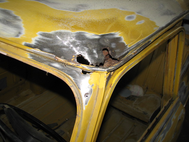

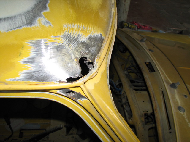

קצת עידכונים מהימים האחרונים...
לצערי בגלל הטפטוף האחרון לפחח יש מספיק עבודה ולכן ההתקדמות איטית :bigcry:

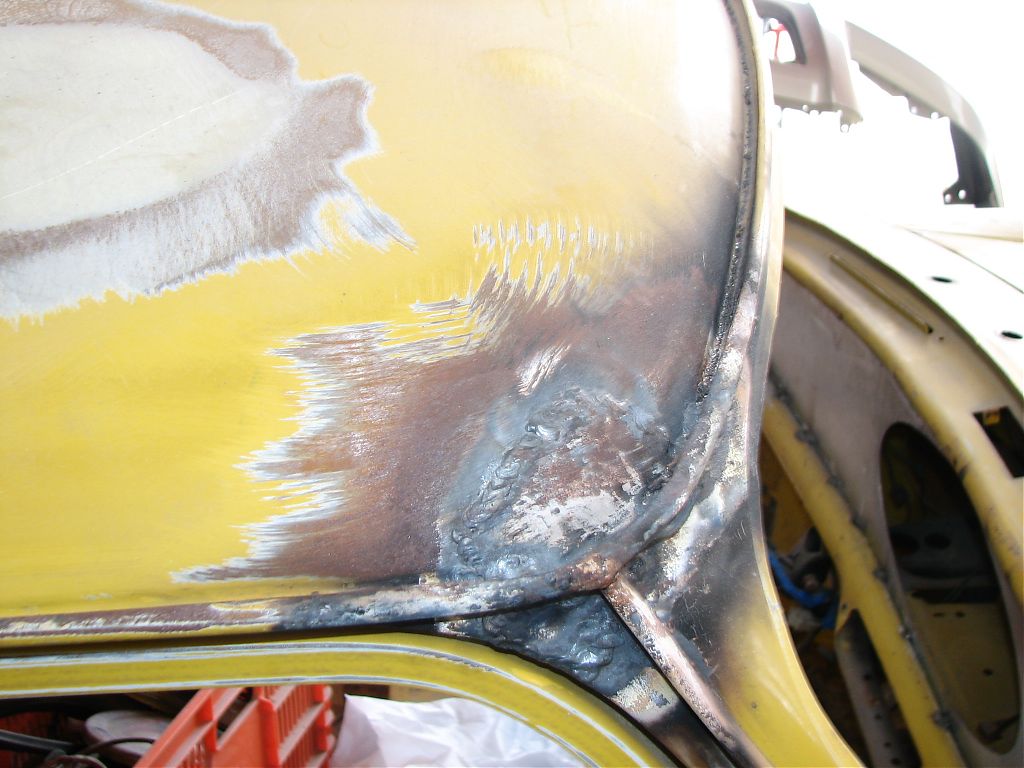

אפשר לראות את החורים בפינות של הגג והתופעה ממשיכה לאורך הקורה עד לרצפה. בקיצור יש לנו עבודת שחזור לא קלה.
לנשמה מיני 1979 -
קישור

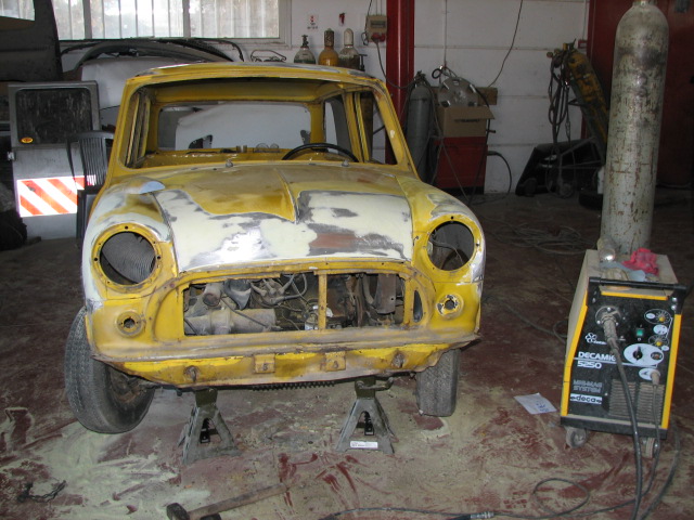

קצת עדכונים מהימים האחרונים.
החורים בגג תוקנו (תמונות של לפני בתגובה מעל...) יש עוד עבודת פחחות לא קטנה עד למצב הסופי

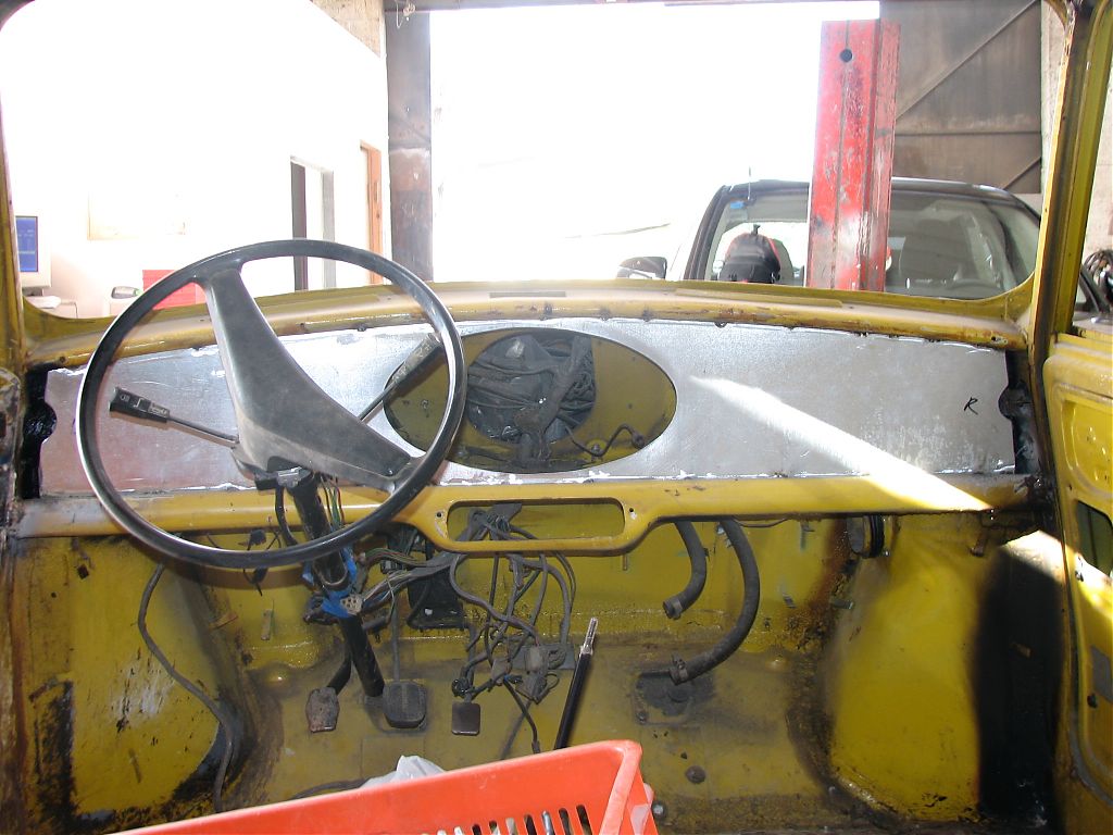

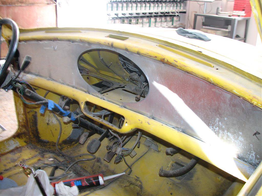

החלטתי לעשות דשבורד מפח שלוח השעונים ישתלב בו (כמובן הוא יצבע בצבע הרכב).

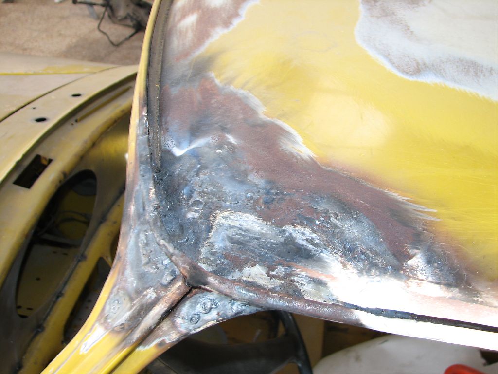

שגיא שלום,
התיקון בגג, זה נראה כאילו ריתכו בסביבת חלודה, ואף על החלודה עצמה.
האם כך הדבר?
ממה שאני רואה
הפחח שייף את הצבע הישן חשף את החלודה ביצע עבודת ריתוך ושיחזור ולא צבע באפור יסוד או כל דבר אחר במשך זמן מה,
הפח התחמצן ונוצרה שיכבר של חלודה , היא יורדת בשיוף קל .
שגיא שלום,
האם כך הדבר?
החלודה שאתה רואה היא חלודה שטחית שכמובן תרד לפני הצביעה.
לגבי הריתוכים, אני אישית חתכתי את הטלאים ווודאתי שאכן הטלאי מרותך לפח ולא לחלודה.
בכל מקרה אתה מוזמן לבוא לראות את העבודה :lol::lol::lol:
