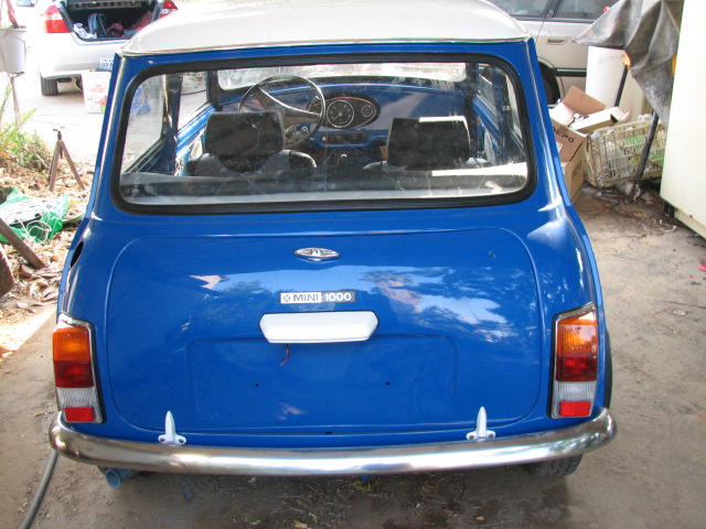

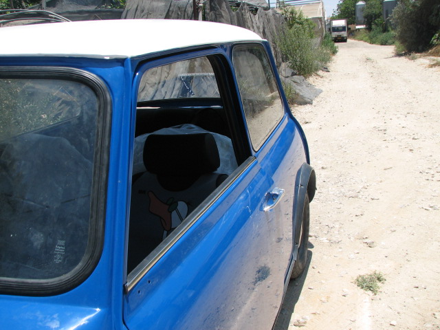

סוף סוף שלב הפחחות וצבע עבר.
היום העברתי את הרכב למקומו האחרון לפני הטסט.
אומנם נראה שהרכב כמעט מוכן אבל כל שלב המכונאות והחשמל (לרבות חיווט מחדש) עוד לפני.
יש גם לחכות :cry: לכל החלקים שנמצאים בדרך לארץ...
אני מזמין בקרוב גריל קידמי מאנגליה, אם מישהו מעוניין להזמין ולהתחלק במשלוח שיצור קשר בה"פ.
שגיא

על טעם ועל ריח אין מה להתווכח....:wink:
מדובר בצבע מקורי TAHITI BLUE ואם תעשה חיפוש תופתע שלא רק אדום מתאים :?
שגיא
של איזו חברה הצבע? כמה ליטר?
אני חשבתי ש"טהיטי בלו" הוא קצת יותר כהה? יש גוונים?
כמה שכבות עשית?(וכמה שכבות לקה?)
בקטלוג הממוחשב של כל יצרן צבעים בוחרים סוג רכב ROVER מקישים צבע JMP ומקבלים את הגוון Tahiti Blue.
שים לב, גווני הצבעים משתנים לפי יצרני הרכב (לדוגמא אותו שם ב- MG יותר כהה).
הרכב נצבע בברק ישיר סה"כ 3 שכבות.
לגבי כמות הצבע לדעתי באזור 2 ק"ג כולל שכבה אחת בפנים הרכב.
