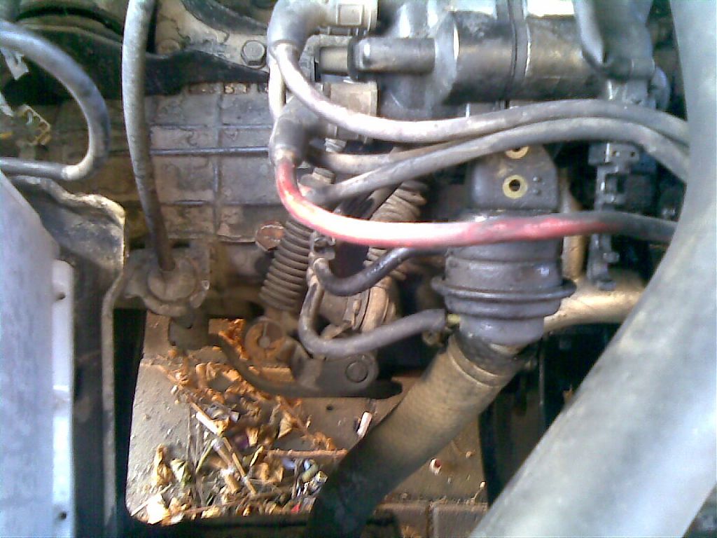

נראה לי מצאתי את המשאבת דלק[תמונה מצורפת]
עכשיו שיחררתי את שני הברגים שמחוברים לכויל[???] אבל עדיין יש איזה משהו שמחזיק את המשאבת דלק כמו איזשהי זרוע פנימית או משהו כזה .

אתה בסדר בקצב הזה אתה תפרק את כול הרכב והחלק היחידי שישאר שלא פרקתה יהיה המשאבת דלק.
שאלתה שאלה קיבלתה תשובה. אז למה אתה מפרק את הוואקום ליד המפלג מה הוא עשה לך ומה אתה רוצמ ממנו ?
סגור חזרה את הברגים כי זה לא משאבת הדלק.

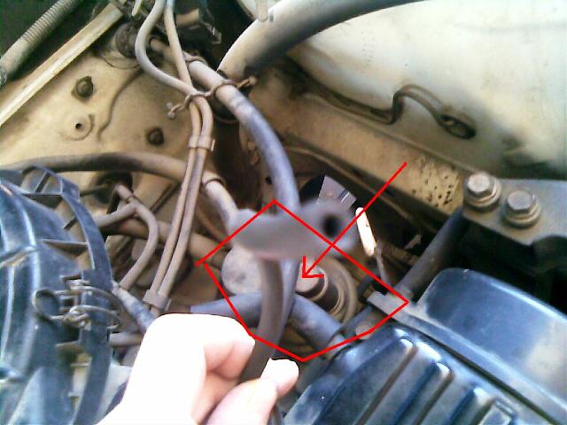

בתמונה שצרפתה מופיעה משאבת הדלק ואני סימנתי אותה באדום.
אני רק אומר ואתה תעשה מה שאתה רוצה. לא קל לפרק אותה ולא קל להרכיב אותה ויש לה מנוף שחודר לתוך המנוע לגל-הזיזים.
לדעתי לך למכונאי כי אים תרכיב אותה לא נכון אתה עלול לשבור את גל הזיזים.
אגב משאבת דלק קונים חדש ולא קונים משומשת.
תמונה מצורפת תראה לך את משאבת הדלק בדיוק במקום שהסברתי לך.
