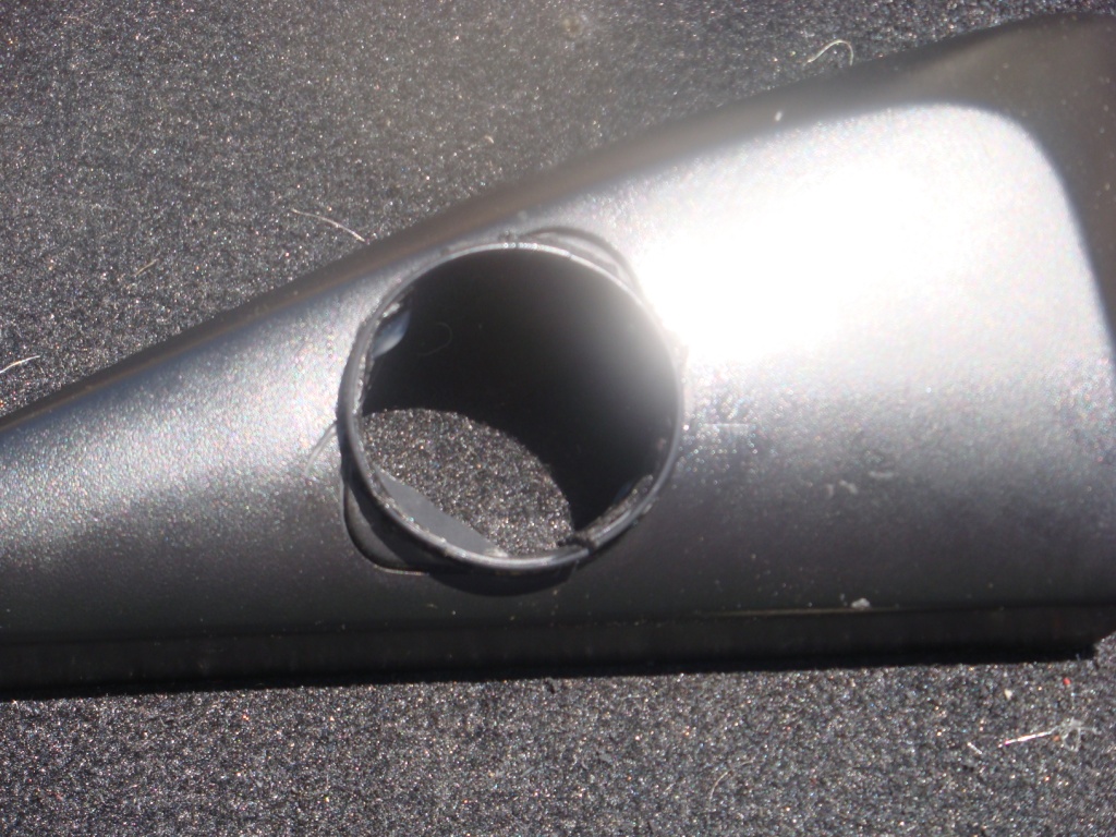

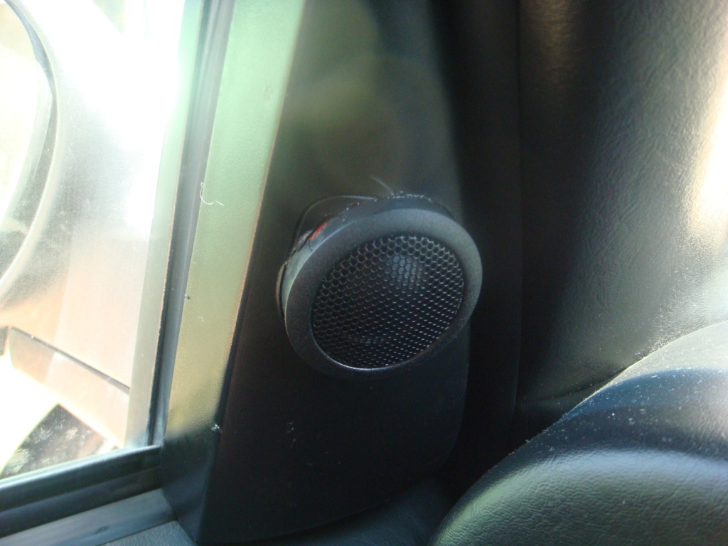

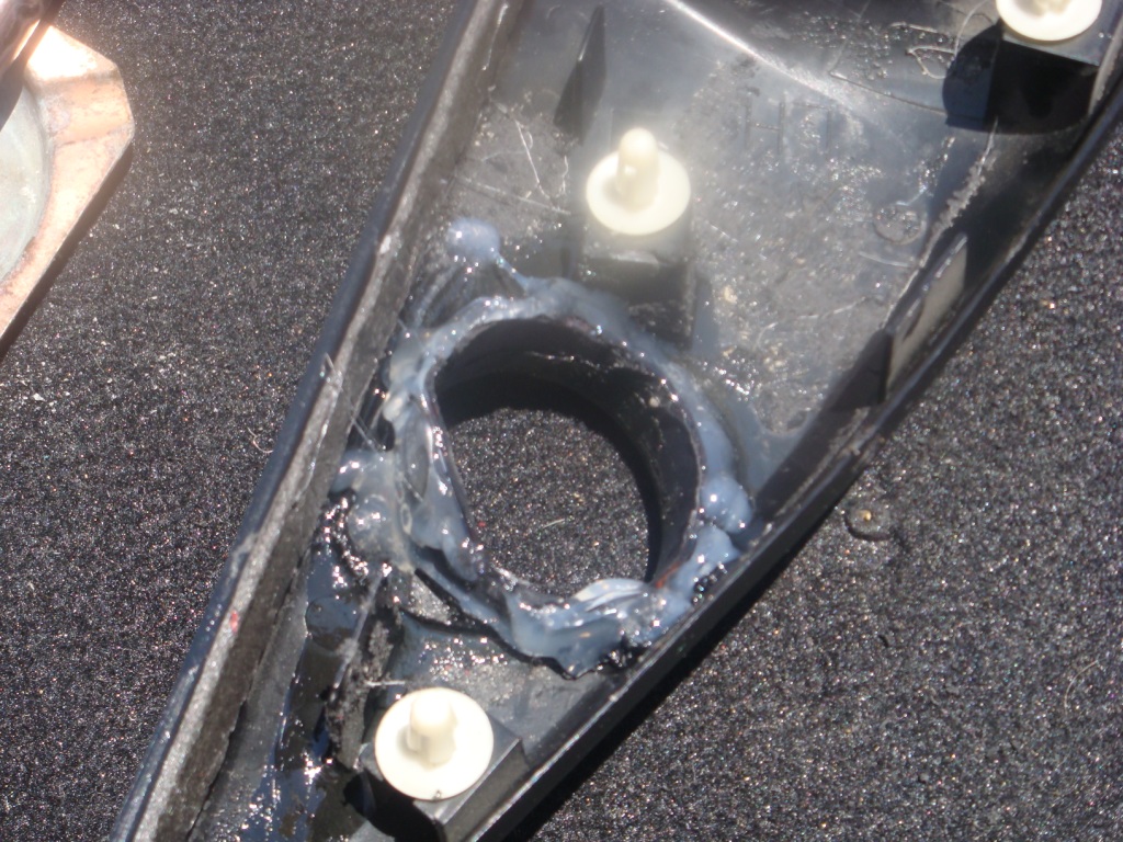

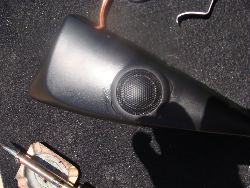

לגבי מיקום הטוויטרים, המיקום נבחר אחרי הרבה ניסוי ותהייה, נעשו גם פשרות כדי שהטוויטרים לא יבלטו.

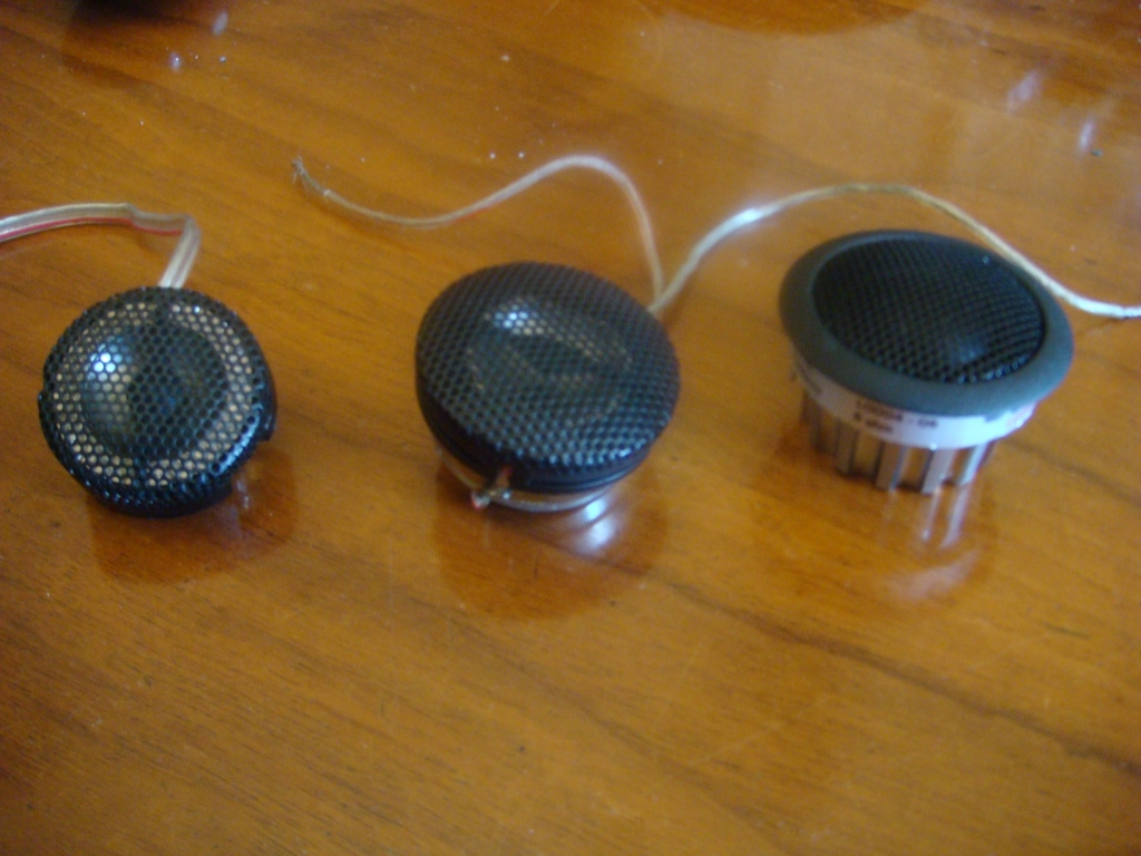

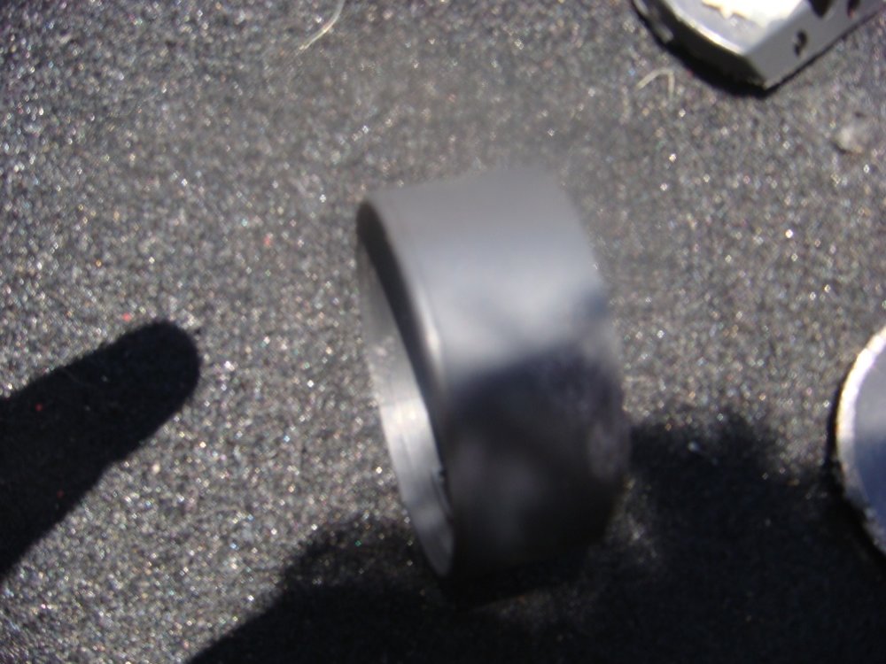

תודה רבה לטבעת של הטוויטר הקודם (TN51) שעזרה לי להגביה את הטוויטר :)

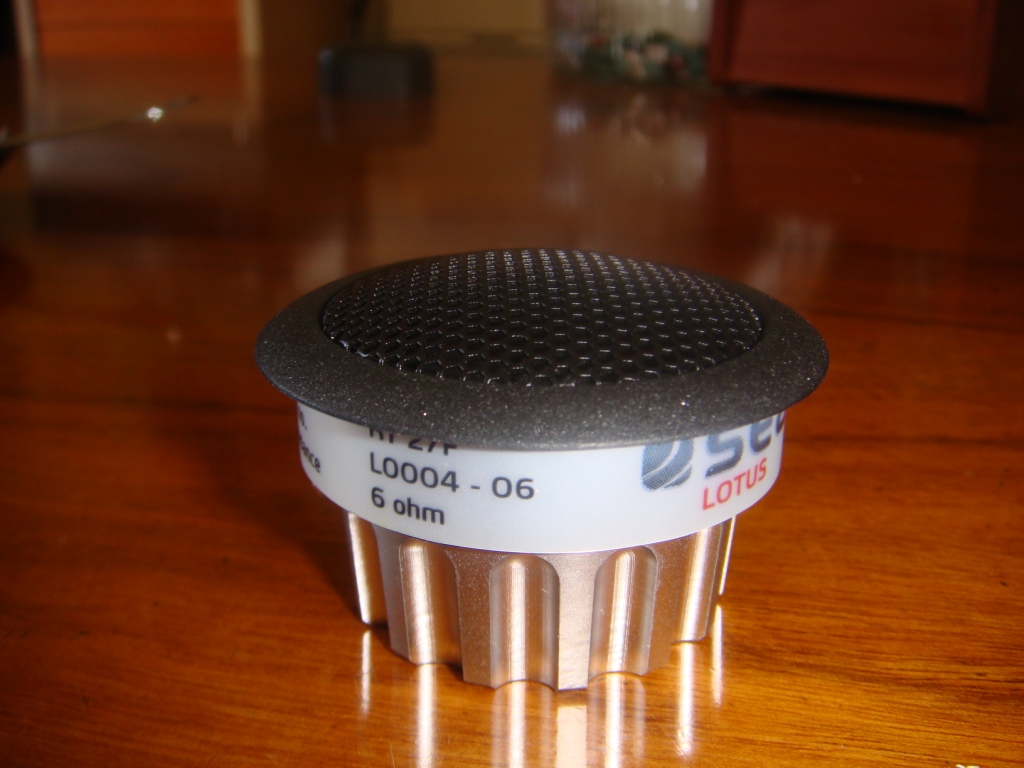

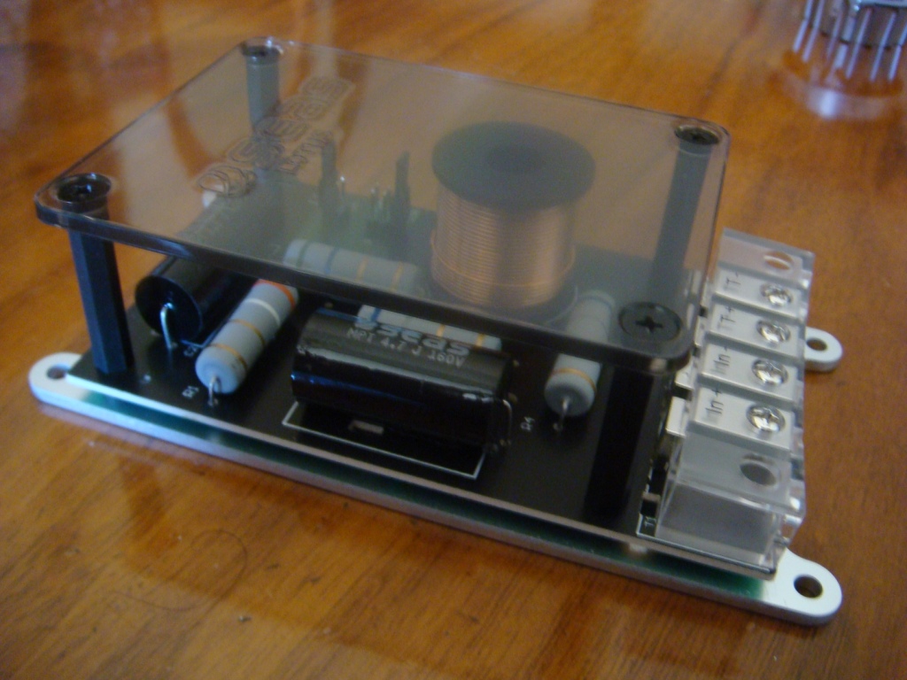

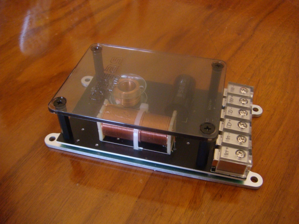

שימו לב לקרוס הנפרד לטוויטר ולוופר, סופר גמישות בהתקנה.

לפי מה שאני מבין אז ה"קרוס המפוצל" נועד למעשה לעבודה בבי-ווירינג \ בי אמפ "פאסיבי". מה אומר ה D+ ו D- על הקרוס של הוופרים?

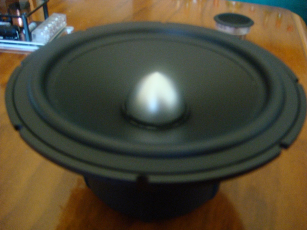

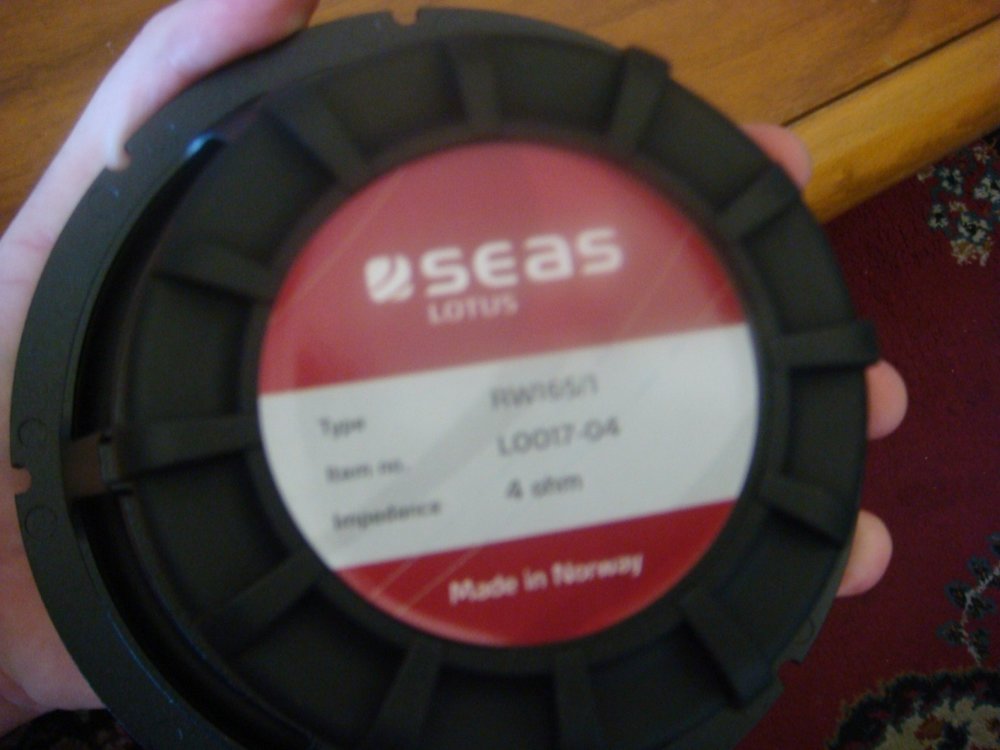

דבר שלישי, וזו כבר שאלה, לט פעם ולא פעמיים ראיתי בעיקר בסטים שמוגדרים בעיקרם כ HI-END במיד-ריינג'ים (או שמע זה המיד וופרים? אני אף פעם לא מבדיל :oops:) את החלק/אלמנט שמחובר לממברנה ונראה כמו קליע. רציתי לדעת אם אפשר מה המטרה מאחוריו? האם הוא משפיע באפון ישיר על הביצועים של הדרייבר?

בגדול הצורת בניה של הדרייברים האלו PHASE PLUG POLE משפרת את פיזור התדרים של האלמנט. פה לדוגמא יש הסבר מקצועי של הסוגיה .
(תחילת עמוד 2 מדבר על זה ספציפית).

לזה שמעליי, לחלק הזה קוראים PHASE PLUG ועיקר מטרתו היא פיזור תדרי המיד של האלמנט בצורה טובה יותר, שזה אגב אחד הדברים שהאלמנט הזה אכן מצטיין בו, תדרי מיד.

תתחדש ההתקנה נראת טוב מאוד אבל אני ההיתי עושה ריפוד שיגיע עד לגובה של הטוויטר ושהכול יראה כחלק אחד ושהטוויטר לא יבלוט.

ה- D בקרוס מציין direct כדי לחבר בין הקרוסים (פשוט מפצל)

אורן, לגבי הריפוד, זה היה ביום חמישי, שישי ומאד רציתי לשמוע אותם עובדים, אני מאמין שאני אקפוץ לרפד בקרוב לקנות קצת Sky ולרפד את הכל כמו שצריך.

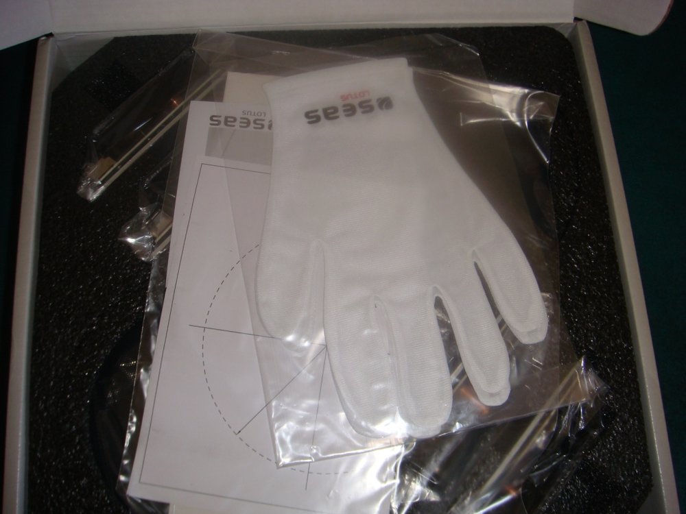

חליתי על הכפפות.. מה הקטע? ומדוע אתה מתכוון להגבירם דרך הקרוס הפסיבי? זה לא נחות יותר מבחינת גמישות החיתוך? או שבסטים ברמה כזו דווקא צריך "לסמוך" על הקרוס המקורי?
