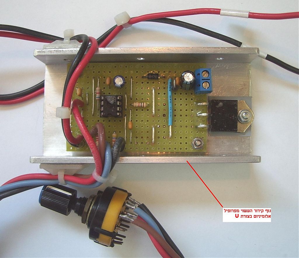

היי אביב,
אני בניתי מעגל לוויסות מהירות מנועי DC (אב טיפוס) שעובד מצויין ושלחתי לאיתי את המעגל.
המעגל הינו אב טיפוס ועומד בזרמים של עד 4 אמפר, בתלות במידות גוף הקירור ושיטת הקירור וכמובן יש להגדיל את שטח החתך של המוליכים שכרגע עומדים בזרמים של 6 אמפר.
בעיקרון המעגל יכול לעמוד עד זרמים של 8 אמפר וגם צפונה.
אתה מוזמן לשפר אותו מכיוון שאני פרשתי מהתעסקות עם המעגל מוסר זמן.

קיבלתי מה שמרק שלח(תותח).
עבודה נקיה כזו לא עושים במיקרוסופט...סאחטן.
חיברתי ויש שריקות(היה גם למרק,הוא הוסיף קבל 47 מיקרופא...משהו כזה) דיברתי עם מרק ואני צריך להחליף לקבל גדול יותר100 מיקרופא..משהו כזה אולי אפילו 220.
אז אני יעדכן.
