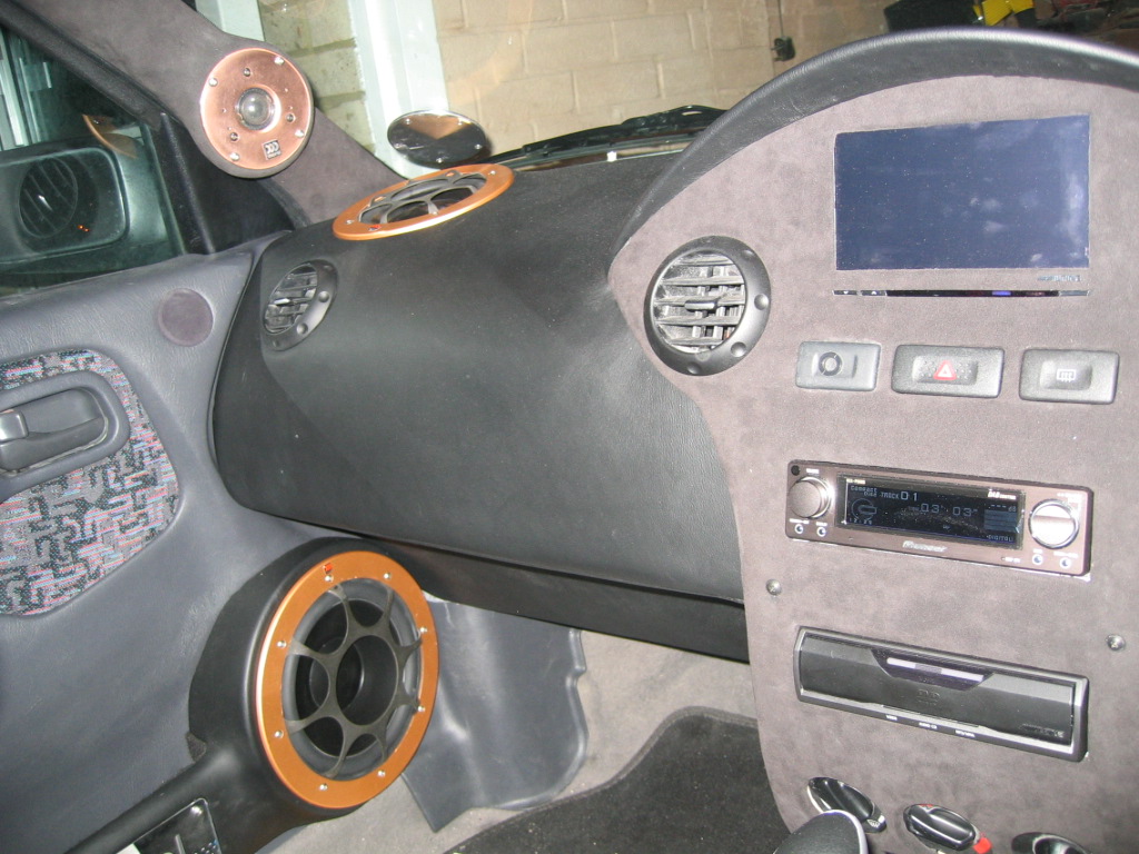

הבאתי רכיבים כאלה ואחרים אהבתי את הסאונד שהם מייצרים אין שום סיבה שאני לא ישמע טוב אני לא הולך לתחרויות SQ ככה שלא מעניין אותי מה אתה תגיד על השמיעה ברכב מה הוא או היא יגידו אני רוצה לשמוע מוזיקה כמו שאני אוהב ואני בטוח יגיע לזה בזמן הקרוב הסט מקידמה הוא 3 חלקים מסיבה אחת פשוטה אני רוצה לשמוע גם "גבוהים" בנוסף לסאב (שהוא יותר מעניין אותי מאשר הקדימה) ולא שהסאב יבלע הכל .
בנוסף יבוא סט אחורי אשר ימוקם על המגש האחורי בזויות נגדיות (ימין פונה לנהג שמאל פונה לנוסע) ככה שאני לא מחפש שום אימג' ג'ייפג (JEPG) או כל ביטוי דומה לזה כי מוזיקה אתה לא צריך לראות אתה צריך לשמוע ולהרגיש אני לא מחפש "לראות" את הזמר יורק לי לפנים בגלל שהוא "יושב" לי על הדש
יש מבין ??
לנקודה תחתונה אני מוכן להתערב שהסאונד שהמערכת תייצר כשתיהייה מוכנה יתעלה על המון רכבים אחרים לא מתוך שחצנות אלא בגלל ששמעתי כמה וכמה מערכות בזמן וחצי שאני נמצא בתחביב .
אני מצאתי לנכון למקם את האלמנטים בצורה שבחרתי עקב התקנה פשוטה (יחסית) וטיב
אתה אומר שזה לא טוב - רק בסיום נוכל לדעת מסכים ?

הבאתי רכיבים כאלה ואחרים אהבתי את הסאונד שהם מייצרים אין שום סיבה שאני לא ישמע טוב אני לא הולך לתחרויות SQ ככה שלא מעניין אותי מה אתה תגיד על השמיעה ברכב מה הוא או היא יגידו אני רוצה לשמוע מוזיקה כמו שאני אוהב ואני בטוח יגיע לזה בזמן הקרוב אני בהחלט מאחל לך שתגיע לסאונד שאתה רוצה הסט מקידמה הוא 3 חלקים מסיבה אחת פשוטה אני רוצה לשמוע גם "גבוהים" בנוסף לסאב (שהוא יותר מעניין אותי מאשר הקדימה) ולא שהסאב יבלע הכל .מותר לדעת איזה סט זה ? כי החתימה שלך לא ברורה לי .
יש מבין ??כן
בא נתחיל מכך , שיש לך חשדנות אולי מוצדקת אולי לא , שמה שאמרתי היה כדי לעקוץ/לא לפרגן , ואני חייב לומר לך שזו לא הייתה הכוונה. הכוונה הייתה (ולכן גם רשמתי בלקוניות) להזכיר לך שמא שכחת (כי אני יודע שאתה יודע ,אבל לפעמים שוכחים מה שיודעים . ) שאולי זה לא מה שיעבוד אצלך טוב . אתה חושב שזה מוצא חן בעינך ואתה מודע לבעייתיות אז זה בסדר.
אין לי שום כוונה לתת כאן או באיזשהו מקום תגובה לא מפרגנת . אני לא מספיק עלוב בעיני עצמי שלא אפרגן לאחרים. אני יכול להציע ו/או להאיר נקודה מסויימת . אם תרצה תקבל אם תרצה לא . ואני מקווה מאוד שההסבר הזה יטהר את האוויר כי נראה שלא הבנת את כוונתי
ועכשיו פשוט מתוך סקרנות איזה רכיבים אלו כי פשוט לא הבנתי (ועדיין לא מבין) את החתימה שלך .
בברכה יהודה
יהודה ואיפה האלמנטים ברכב נמצאים פה?
גם מרוחקים קצת אחד מהשני
מידריינג Hybrid Audio L4
ו........? שמעת את הרכב המדובר ? כי ממה שנראה במבט ראשוני אני לא הייתי שם שם את האלמנטים. אלא אם כן אין אפשרות אחרת (אבל אז הייתי מחליף את הרכב:lol:)
בברכה יהודה
זה רכב שכבר עשו בו התקנה שניה ככל הנראה.
שמו על הזכוכית של הרכב רפלקטור (צלחת פיזור) שבד"כ שמים אותה רק לטוויטרים בשביל למנוע החזרות של צליל גבוה מהשמשה. לא נראה לי שזה מיועד למיד שיש שם אלא כנראה היה שם פעם טוויטר ופשוט שינו את ההתקנה.
לגבי מיקום הרכיבים - הם ממוקמים טוב לדעתי, מיד בגודל כזה קשה מאוד להתקין און אקסיס וגם אם כן יכול להיות שהוא יהיה דומיננטי מידי.
הייתי מת לשמוע כזאת התקנה.
Pioneer TS-X150

היום לי ואלי היה קצת זמן פנוי אז התחלנו לחשוב מה עושים ואחרי כמה זמן עלה רעיון שכזה :]
כרגע זה נראה מגעיל אני יודע אבל כמה נגיעות פה ושם ויש לנו גימור יפה מאד (מי תותח בשימוש עם רוטר ? :])
כרגע יש וופר זמני והוא דופק חזק מאד מקבל 100+ RMS
הבעיה היחידה היא שהוא כרגע לא חתוך מלמעלה וזה בעיה קטנה :]
למישהו יש HX2 של קלריון להלוות לי ? גם P9 של פיוניר יעזור פה .
בקצרה כרגע יש סט 3 חלקים מקדימה שכל אלמנט מקבל 100RMS +
איך שומעים ?? חזקקקקק (מנהלים זו הדגשה של החזק )
רוני מרוצה ?? בנתיים כןן , עד שהוופרים החדשים יגיעו ואז יהייה מרוצה ++
לכן תדעו אולי עד המפגש יהייה גם סאב\סאבים :)
ויהודה אם המיד היה ממוקם במקום אחר הייתי מצטער על זה מאד , תשאל אפילו את אלי מה הוא חושב על המיקום הנוכחי
מה נשמע יא ישראל ?? :]
מתי אני יסיים שיהיו עוד ימים של שקט בעבודה (שלא יהיו!!)
אין פה שום סוד
טוויטרים ומידים של רנסנס אודיו
וופרים של AA Havoc 6.5"
מגברים Sundown
סאבים FI
