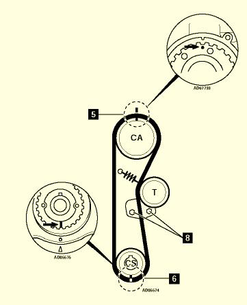

ואם תוכלו להעלות תרשים\סירטוט סימוני טיימינג למה אני לא בטוח בחיבור ששמנו אותו רק בשביל להיות שלם עם עצמי
נ.ב
עבדתי עם חבר שעובד במוסך מורשה סקודה וזה היה נחוץ מאוד
תודה ושבת שלום
רז
תמונות קצת
תודה רבה !
