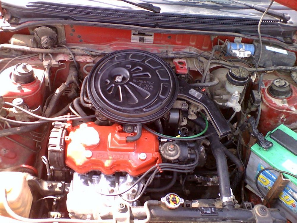

תודה רבה ! עשית לי את השבת מלך ולגבי הבעיה השניה בהילוך ראשון אני שם הרבה גז בשביל שהאוטו לא יתכבה ,בהפעלת מזגן האוטו מתכבה ובנסיעה איטית(הילוך ראשון או שני וקצת בשלישי ) יש תזוזות אחורה קדימה של הרכב. למישהו יש מושג מה שורש הבעיה? מה לבדוק מה לתקן ? בתודה רז. -
שבת שלום אנשים. האוטו סובארו ג'אסטי שנת 90 מנוע 1000 קרבוטור כמובן אתמול בדיוק סיימנו אני וחבר לשפץ ראש מנוע והחלפנו על הדרך מותחן טיימינג ועוד כמה ממתקים. האוטו עובד מצוין רק הרעש של המנוע הנקי והמשויף והאטמים החדשים מדליק אותי עכשיו התגלו 2 בעיות אז לפני שאני יורד אל האוטו בחום הזה אני זקוק לעצה מהמומחים פה שאני מתניע את האוטו הסטרטר זז קצת לאט וההתנעה לוקחת קצת הרבה זמן אחרי כמה סיבובים זו בעיה ראשונה. בעיה שניה האוטו סוחב הוא חזק (לא ידעתי שיש כזה כוח במנוע 1000),רק שהילוך ראשון צריך להזרים הרבה דלק בשביל תזוזה ויש לפעמים קפיצות קלות שאני משחרר קלאץ ואני משחרר לאט לאט ועדיין. למישהו יש רעיון ממה זה אמור לנבוע?אולי כיוון קרבוטור את הקרבוטור דרך אגב הוצאנו וניקינו ואם תוכלו להעלות תרשים\סירטוט סימוני טיימינג למה אני לא בטוח בחיבור ששמנו אותו רק בשביל להיות שלם עם עצמי נ.ב עבדתי עם חבר שעובד במוסך מורשה סקודה וזה היה נחוץ מאוד תודה ושבת שלום רז תמונות קצת

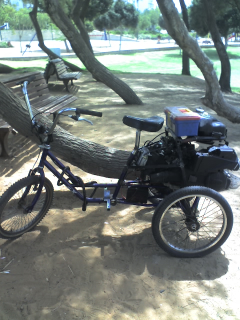

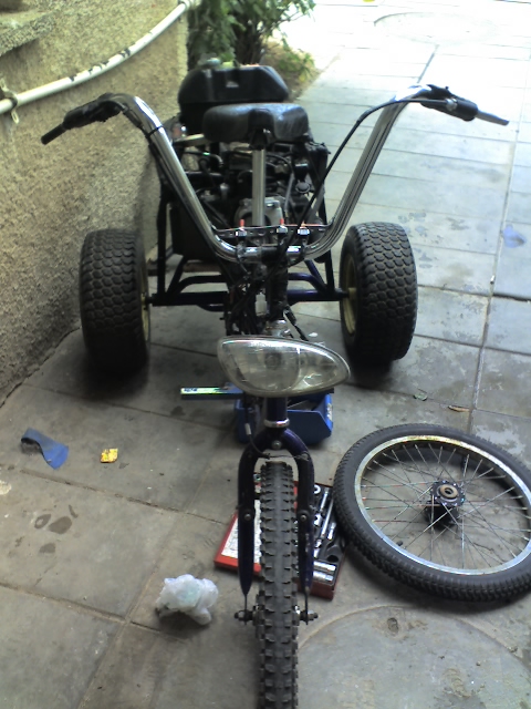

למכירה אופניים על מנוע פרוייקט של כ 4 חודש לא חוקי בכביש נועד למושבים שטח וכו... מנוע 125 סמ"ק האופניים הגיעו למהירות של 120 קמ"ש לפי המדידה, אפשר להגיע ליותר אבל לא בטיחותי כבר 6 שניות ל100:twisted:גם נמדד האופניים לא שלי של חבר אבל באמת מכונה נפלאה לבירורים שאלות וכדומה: גידי 052-8037876 יאלה תמונות
