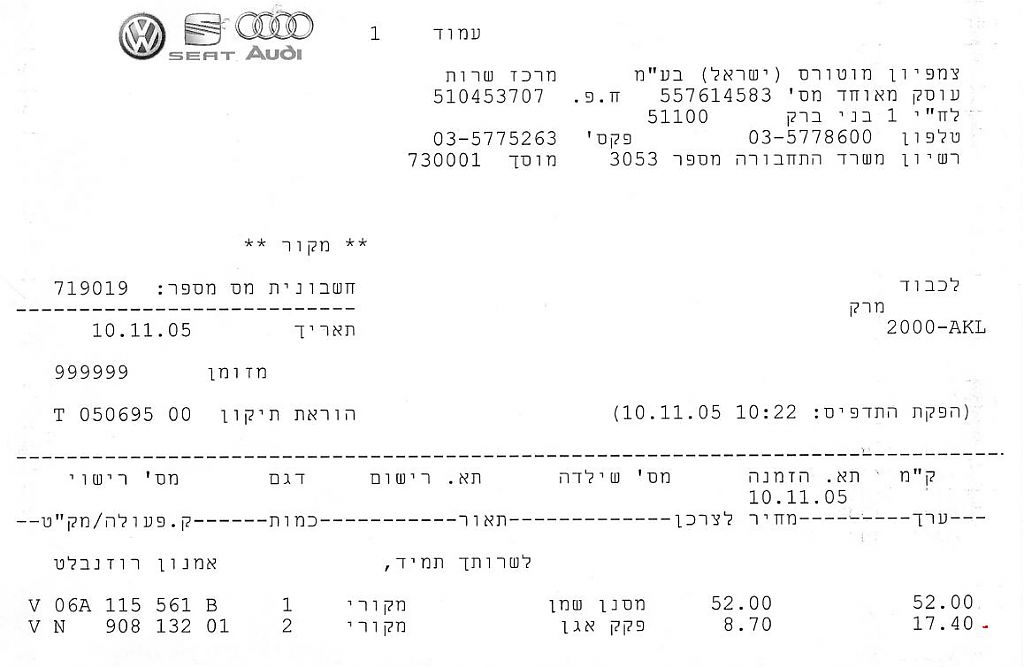

אייל, טעות שלי המחיר בשנת 2005 היה 17 שקלים ראה קבלה. (שמרתי את כול הקבלות בתור קבצי PDF).
