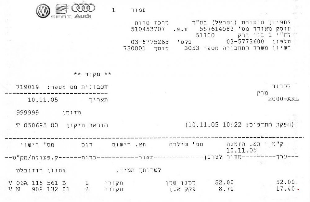

גולפית - באודי נשבר לי קצה הצינור המוביל של מדיד השמן. אני מדבר על חלק פלסטיק בצבע כתום שמותקן בקצה צינור המתכת.
הנזק (כולל החלפת החלק במוסך): 50 ש"ח פלוס מינוס (אני לא זוכר במדויק)
החלק עצמו עולה בין 15 ל25 שקל בכל חנות חלקי חילוף.....(בעיקר ברחוב סאלמה בת"א) ההרכבה הינה פשוטה מאוד מאוד ומתבצעת ע"י משיכה של החלק הישן החוצה...ודחיפה של החדש למקום....כל זאת בזהירות רבה שלא יפלו חלקי פלסטיק לתוך המנוע...

בנוגע לתושבת המדיד ,למנוע שלך מחירה 60 שח לפני מעמ .
