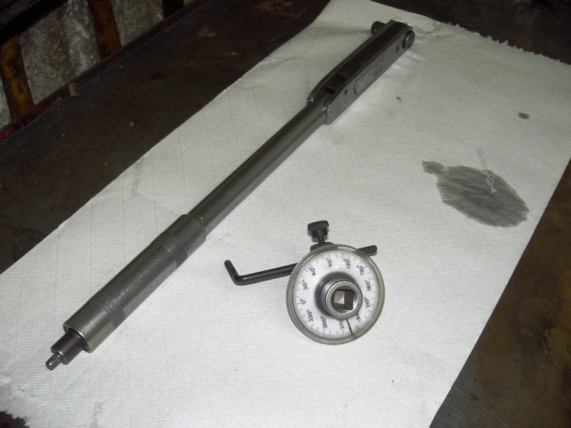

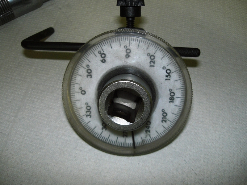

העיניין של חיזוק הראש אחרי 500 קילומטר תפס במקרה שלך?
(פשוט אני באמצע "הרצה" כזאת - וגם אם מישהו יודע איך לנסוע - הדעות חלוקות...:wink: )
אלעד
מי שמפחד מאחד לא מפחד מאף אחד
לא נעשה חיזוק ראש. לפי מה שקראתי בפורום, הראש הזה מורכב עם ברגים "נמתחים" לכן אין צורך לעשות חיזוק ראש.
