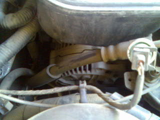

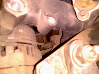

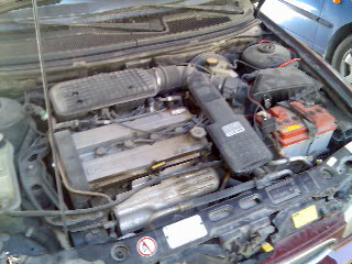

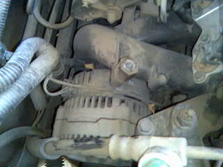

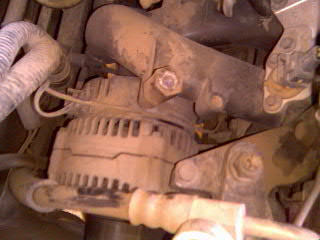

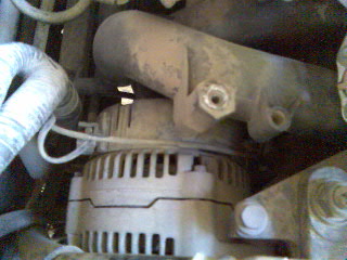

עכשיו בקשר לעבודה עצמה הגעתי לאלטרנטור וצילמתי אותו ואת שאר תא המנוע בהאלטרנטור מלמעלה ראיתי חוט אחד ממש דק שיוצא ומתחבר לתוך מעין צמא של הרבה חוטים וממנה יוצא חוט גם דק שהולך לאזור המנוע ושם הוא תפוס.
מלמטה לאלטרנטור יוצא כבל שחור בערך בעובי 10G אך אני לא רואה בידיוק להיכן הוא מגיע

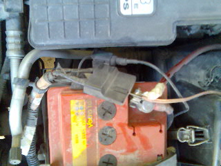

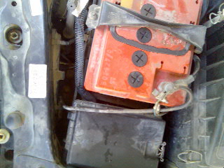

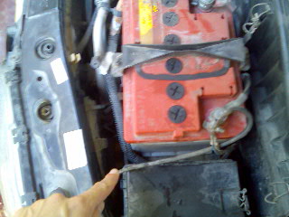

ואת הכבל- של המצבר אין בעיה לראות גם די דק והולך מהמצבר לפח הרכב אך מתושבת ה- במצבר יוצאים עוד שני כבלים שהולכים למקומות שונים
ומה+ במצבר גם יוצאים 3 כבלים שונים שהולכים למקומות שונים(חוץ מאלה של ההתקנה שלי)
תסתכלו בתמונות ותיראו אם תוכלו לעזור לי על פי התמונות ועל פי מה שכתבתי למעלה אני רק צריך להבין היכן נימצאים ומהיכן יוצאים הכבלים שבין האלטרנטור למצבר ובין המנוע לשלדה?
