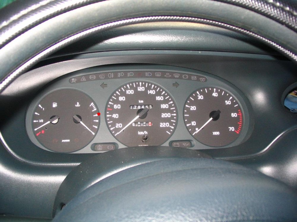

כמה מעל חצי הוא עולה ? בוא תדייק במיקום שלו ואפילו תוסיף תמונה. לדעתי המצב שאתה מתאר תקין.
אם המחוג עולה קו אחד מעל החצי ואחרי מס' דקות יורד חזרה לחצי, זה תקין.

אוקיי בדקתי שוב פעם את הבעיה. היום עלה לי קו מעל החצי .. צירפתי תמונה להראות(מגיע לאיפה שהסימן האדום)
אולי ניקוי רדיאטור ? כמה צריך לעלות דבר כזה?
שוב אני מזכיר רק שאני עומד במקום

תקין לחלוטין - מגיע לקו שסימנת - נדלקת הוונטה וזה יורד לחצי. בנסיעה זה יורד עד הקו
התחתון. זה הטווח שהמחוג אמור להיות בו.
STI 2004
חום המנוע שלך תקין. כמו שבני ציין, ברמזורים ונסיעה איטית בעיר המחוג מגיע לסמן (מה שסימנת בתמונה) והמאווררים נכנסים לפעולה. אחרי בערך 2 דקות המחוג יורד חזרה.
תעמוד מחוץ לרכב כאשר המנוע עובד ותראה+תשמע שכאשר המחוג מגיע לקו שסימנת, המאווררים נכנסים לעבודה ואז המחוג יורד חזרה.
