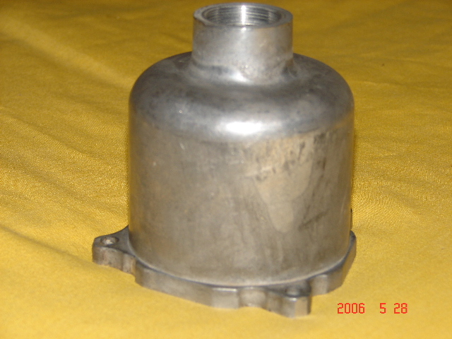

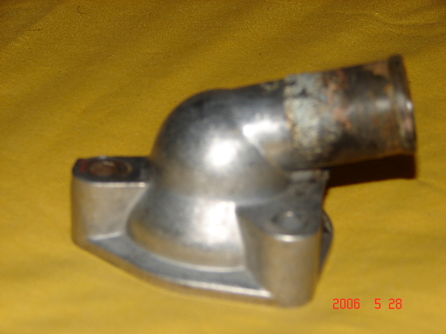

פניתי למקום שמצפים בו מתכות והאדון הנחמד שעובד שם אמר לי שאי אפשר לצפות את החלקים הספציפיים (כיסוי קרבורטור ומכסה טרמוסטט) בגלל סוג המתכת (פלדה אל חלד?).
מצורפות תמונות של החלקים:
יש מה שנקרא "שומן חזיר"זה קיט שקונים אותו באייס או בהום סנטר ומלטשים איתו חלקי אולמיניום [הכוונה לשומן חזיר +קיט חיבור למקדחה ]
לפני שאתה מוסר לציפוי, בדוק שלא מדובר ב- מאזאק, שהיא סגסוגת עלובה וזולה של אלומיניום ואבץ. הייתה מאד נפוצה פעם. הסיבה לבדיקה הזאת היא משום שלא כול "ציפויניק" יודע לצפות מאזאק, העלול להתפרק בשלב הניקוי האלקטרוליטי. כנראה שזה היה המצב אצל בעל המקצוע שאתה פנית אליו ולכן סירב. בכול מקרה ניתן לצפות מאזאק אבל צריך לדעת על כך מראש. גם אלומיניום ניתן לצפות, כמובן. ללטש פחות מומלץ משום שזה ידרוש ממך מריחת משחה וליטוש מדי פעם, על מנת לשמור על הברק.
ראיתי במפגש המועדון . בקופי טוגו יגואר בעל שלושה, או ארבעה קרבורטורים, SU, בעלי מכסים לקרבורטור כמו בתמונה, מצופים בניקל אן בנירוסטה, לא התעמקתי מספיק, והם היו מבריקים כמו ראי, ניתן הינ להסתרק לצידם.

פניתי למקום שמצפים בו מתכות והאדון... (פלדה אל חלד?).
אם זו נירוסטה (?) יש ליטוש כימי .
נסה ב "לימת" בגבעת- חיים , ליד חדרה.
לא בטוח שיתעסקו עם פרטים בודדים.
