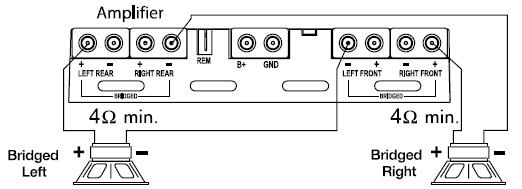

תשמעו חבר'ה אני ממש צריך לדעת איך עושים את הדבר הזה במגבר

איך עושים את הדבר הבא :זאת אומרת איך אני מחבר למגבר כדי לקבל את התוצאה הזאת:
270wX1 @ 4 ohm (Rear)
סאב... זאת אומרת אני רוצה לחבר את הסאב של חבר שלי למגבר כזה והסאב הוא 250 RMS.. מה עושים?

עניתי לך על זה בשרשור הקודם שמחקו.
את ה 270 RMS ניתן לקבל בגישור (Bridge). גישור = לוקחים שני ערוצים מהמגבר ומאחדים את הכוח שלהם לערוץ אחד (זה לא הסבר מדוייק אבל זה הרעיון).
אם תיקח את שני הערוצים האחוריים ותגשר אותם תקבל 270 RMS. אם תגשר את שני הערוצים הקדמיים תקבל 90 RMS.
איך לבצע את הגישור מוטבע על המגבר או בחוברת.
איתמר.

זאת אומרת לחבר + - לערוץ אחד של סאב ולחבר עוד פלוס מינוס לעוד ערוץ של ולחבר את המינוס לכניסה אחד במגבר ואת שני הפלוס לכניסה השנייה?
לא יהיה קצר:S?

לא לא ככה
במגבר יש לך ככה נכון
אז ל REAR יש פעמיים פלוס ומינוס
מה שאתה עושה זה גישור מהמילה גשר
את מחבר לפלוס הימני ביותר ואת השני למינוס השמאלי
יש מבין??????????
אתה מדלג על מינוס אחד ועל פלוס אחד

לא בטוח.
לכל מגבר יש שיטת גישור שונה.
את מרבית המגברים מגשרים כמו בציור של סרגיי (איפה למדת לצייר ככה? מהמם!) אבל יש מגברים שמגשרים אותם בצורות שונות ומשונות. צירפתי תמונה לדוגמה של גישור מגבר 301X של רוקפורד. שים לב לצורת הגישור כאשר רוצים לגשר את כל הערוצים.
בדוק במגבר שלך איך מבצעים את הגישור.
איתמר.
איתמר... שמע, אני חייב להתייחס לציור של סרגיי - אם מסובבים את הראש ומטשטשים את העיניים לדקה... זה משהו משהו!!!
ברוב המגברים שניתן לגשר גם יהיה רשום briged בתוך קו מתוח בין ה+ ל- של הגישור...

אתם יודעים לא הבנתי כלום:S אני יודע שזה מעצבן אותכם וזה..
אבל זה נראה לי גישור רגיל:S
או שאתם מתכוונים שאקח פלוס מערוץ של סאב ועוד ערוץ מערוץ של רמקול(FRONT?)
כאן תוכל למצוא קישור לחוברת של המגבר והסבר לגישור:
http://www.lightningaudio.com/latech/library/
הדגם מופיע למטה.
איתמר.
