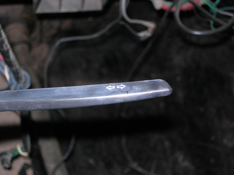

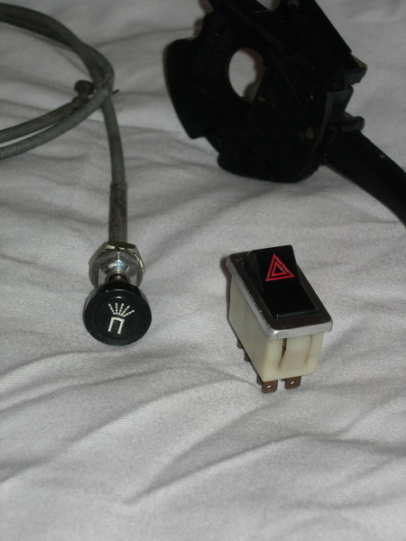

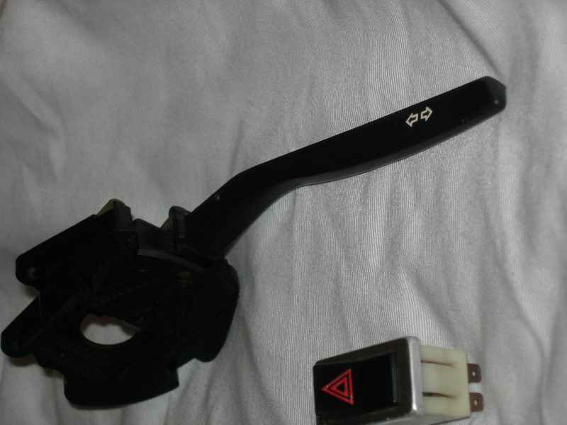

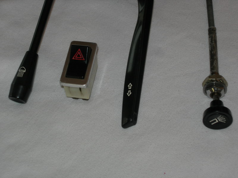

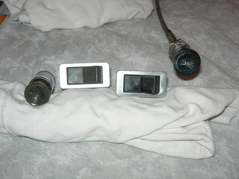

כמו כן, כחלק משחזור החלקים (ניקוי, צביעה וכו') שלחתי את המפסקים לחבר פורום איתו ניתן לצור קשר פה: 116_Veloce אשר שיחזר אותם בצורה מדהימה, מצ"ב התמונות.

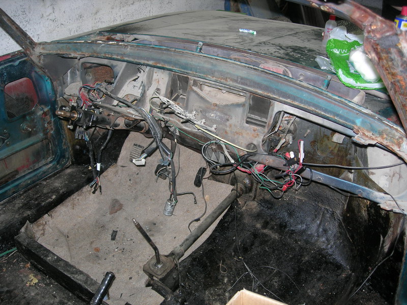

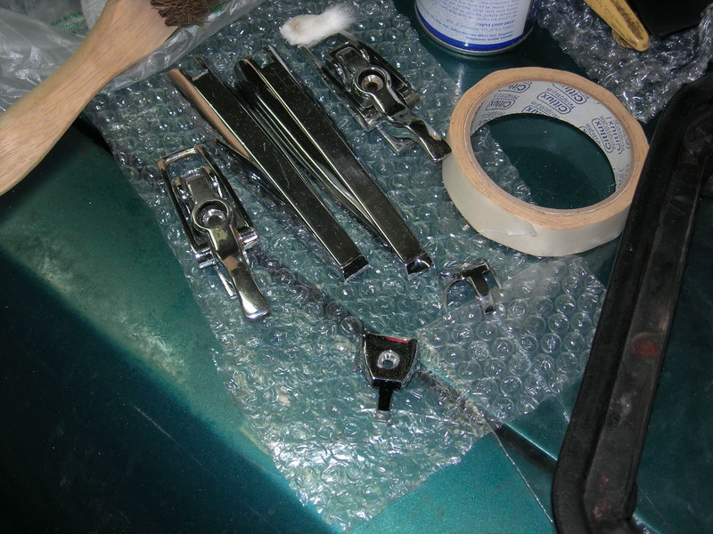

היום המשכתי לעבוד על האוטו עם חברתי, ויש שתי תמונות חדשות, אחת של איזור תא הנהג מפורק לגמרי והשניה של כמה חלקי ניקל.
אגב, למישהו יש רעיונות בשבילי:
את חלקי הניקל תעטוף בסרט דבק לבן, כמו שיש לך על השולחן, כך הם ישמרו מפני שריטות...
לגבי תא הנהג, איזה שיפץ אתה מיתכוון לעשות לו, ובאיזה מצב הוא נימצא?
אם אתה מיתכוון לעשות צבע בתא הנהג, עדיף שתפרק את צמת החוטים שיש לך, צלם את כל החיבורים וסמן אותם בשמות הגיוניים, אחרת לא תדע לאן הם שייכים אחרי השיפוץ...
כמו כן, רצוי לעבור על כל המחברים שיש לך, ליראות שהם לא מיתפוררים ולא מלאי קורוזיה... לישמור על כל המחברים המקוריים, חלקם די קשים להשגה, במיוחד אילו העשויים פלסטיק... צלם את כל נקודות החיבור אחרת תישכח איפה הן היו...

האם חלקי הניקל חדשים או לאחר ציפוי??

חלקי הניקל, עד כמה שידוע לי, מקוריים ולא עברו ציפויי, בכל מקרה, הם הוצאו מ - 2 304 קבריולט שונים שעברו תאונה ופורקו לחלקים... פשוט עצוב :mm_sad: (הן נמצאות בגרמניה, לא בארץ כמובן).

לחלקי הניקל עשיתי פוליש (או ווקס?) של הצב ועטפתי כל אחד בנפרד עם ניילון בועות, אני מאמין שהוא ישמור עליהם טוב.
לגבי תא הנהג, כל החלודה תנוקה והוא יצבע כמובן, את החשמל אני משאיר לחשמלאי שנמצא באותו מוסך של הפחח לפרק, לשפץ, להחליף אם צריך ולהרכיב. יש לי עוד שתי צמות חשמל ספייר, כך שבטוח אפשר לעשות אחת טובה מהשלוש. כמו כן קופסאת הפיוזים תוחלף לזכוכית.
