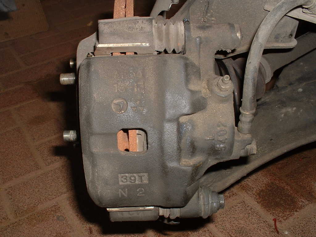

הקאליפר מאובטח לרכב ע"י 2 ברגים והרפידות נמצאות בתוך תושבת שעליה "נסגר" מעין מחסום מברזל.
הקאליפר, יחד עם הרפידות, זזים ימינה/שמאלה על צירים/מוטות מגורזים - שעליהם נמצאת גומיה בצורת אקורדיון ששומרת על הגריז ומגנה בפני אבק ומים.

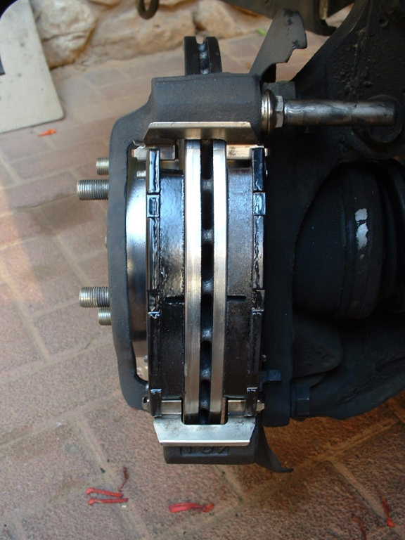

היה לי מקרה, באוטו הקודם, שכתוצאה מכך שהגריז ברח החוצה (הגומיה לא אטמה טוב) מתוך המוט העליון - נכנסו מים, התפתחה שם חלודה והציר/מוט הזה נתפס לגמרי !
נאלצתי להאבק עם הציר הזה כשעה-וחצי עם הרבה פטישים ו WD40 עד שהצלחתי לחלץ אותו משם (ואז פשוט ניקיתי הכל עם צמר פלדה, שטפתי, יבשתי ושמתי גריז מחדש).
מה שאתה צריך לעשות זה קודם כל לוודא שהצירים הללו תקינים ומגורזים כמו שצריך (הזז את הגומיה ובדוק). דבר שני: לוודא שהקאליפר לא תפוס (ציינת שאחת הגומיות שם נקרעה - לכן ייתכן שחדרו לשם מים ותפסו את הבוכנה של הקאליפר).
מצורפת תמונה של קאליפר זהה, שים לב לגומיות על הציר העליון והתחתון (גומיות אקורדיון).

אגב, בתמונה המצורפת זה הציר/מוט שדיברתי עליו קודם לכן (שהיה תפוס מחלודה).
