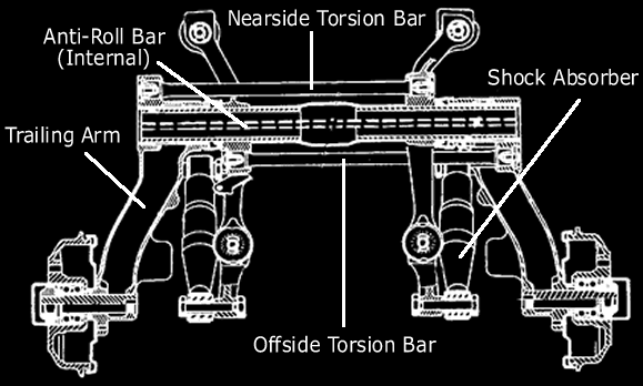

אם אני זוכר נכון, צריך להחליף את כל המתלה האחורי, כי הנאבה מקובעת לזרועות העוקבות או משהו כזה.

ה-205 GTI 1.6 שנתת היא דוגמא מצוינת. כדי להפוך ל-1.9 חוקית גם היא צריכה השתלה של דיסקים מאחור, וחשוב לי לדעת אם מדובר באמת בהחלפת הציר או שמא רק בהחלפת המנגונים.

אז ככה בתור אחד שנראה לי חקר את ה 205 מכל הצצדים והחליף סרן אחורים וברקסים וכולי.. נכון שלקבל רישיון מנפח מנוע 1.6 ל 1.9 אתה צריך ברקסים דיסקים אבל זה לא רק זה. הסרנים שונים בין ה 1.6 ל 1.9 בכמה מילימטרים לכל צד...על כל מקרה אתה יכול לעשות אופציה אחרת מאחר ושאי אפשר להשיג סרן אחורי דיסקים אז עושים כזה דבר.
מפרקים את הסרן האחורי כולל הכל , מביאים זרועות של קסארה, ZX ויש עוד כמה ומחברים את הזרעות עם הדיסקים לסרן שלך , על הדרך אם אתה מפרק סרן שאני לא מאמין שתצליח:) כי זה מחובר של בלחץ אדיר שרק עם מכשיר מיוחד תצליח לפתוח. אז תחליף מייסבים ובוקסות. בקיצור הבנת? ומה רע לך בדראמים? אל תשחק עם הסרן לא ממליץ לך אתה לא כלכך תצא ראש עם זה.. :)
נ.ב אה , וציר קומפלט של המכוניות שציינתי למעלה לא מתאים ! רק הקומבינה עם הזרעות והציר שלך.
