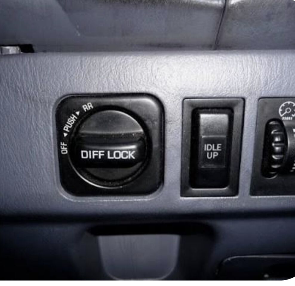

אגב באותו עניין, בלנד קרוזרים יש כפתור Idle up בדיוק בשביל לעלות סיבובי סרק במצבים בהם הרכב נוסע לאט או עומד במקום והמנוע לא מגיע לטמפ' עבודה.

לפני 7 שעות, Buki כתב:
לדעתי זה כפתור שמיועד להעלות סיבובי סרק,
כדי לקבל מתח טעינה גבוה יותר בהדקים של האלטרנטור,
זה יעיל במצבים של שימוש בכננת רכינה, חיבור של מדחס חשמלי
וטעינה מהירה של המצבר.
יש הבדל לטובה בין המתח בסל"ד סרק, לבין המתח כשהסל"ד מנוע עולה.
בנוסף לשיפור במערכת היגוי
השימוש לחימום המנוע אולי מיועד למדינות עם טמפרטורה מתחת ל 0, ממש לא רלוונטי אלינו.
בתאריך 14.12.2025 בשעה 11:22, Buki כתב:
מניסיון ארוך עם דיזלים מסילה משותפת, במזג אוויר קר (נגיד איזור 5-7 מעלות, נדיר שיש בארץ יותר קר מזה) המנוע לא מגיע בכלל לטמפרטורת עבודה כשלא נותנים גז.
גם מנסיוני. לכן עם הדיזל אני ממתין לפחות דקה בסרק לפני נסיעה בימים קרים, לפעמים יותר. זה לא מדיע לטמ' עבודה אבל מתחיל מאיזה בוסט, וההבדל ניכר.
בתאריך 14.12.2025 בשעה 12:48, Buki כתב:
גם בהיילקס... יש שמשתמשים בזה בנהיגת שטח מאוד איטית כדי להתקדם בנחת בלי לגעת בגז, אף פעם לא בדיוק הבנתי את הרעיון אבל זו פרקטיקה שקיימת. וגם כדי לחזיק טורים כשיש צרכן חשמל כבד כמו כננת.
