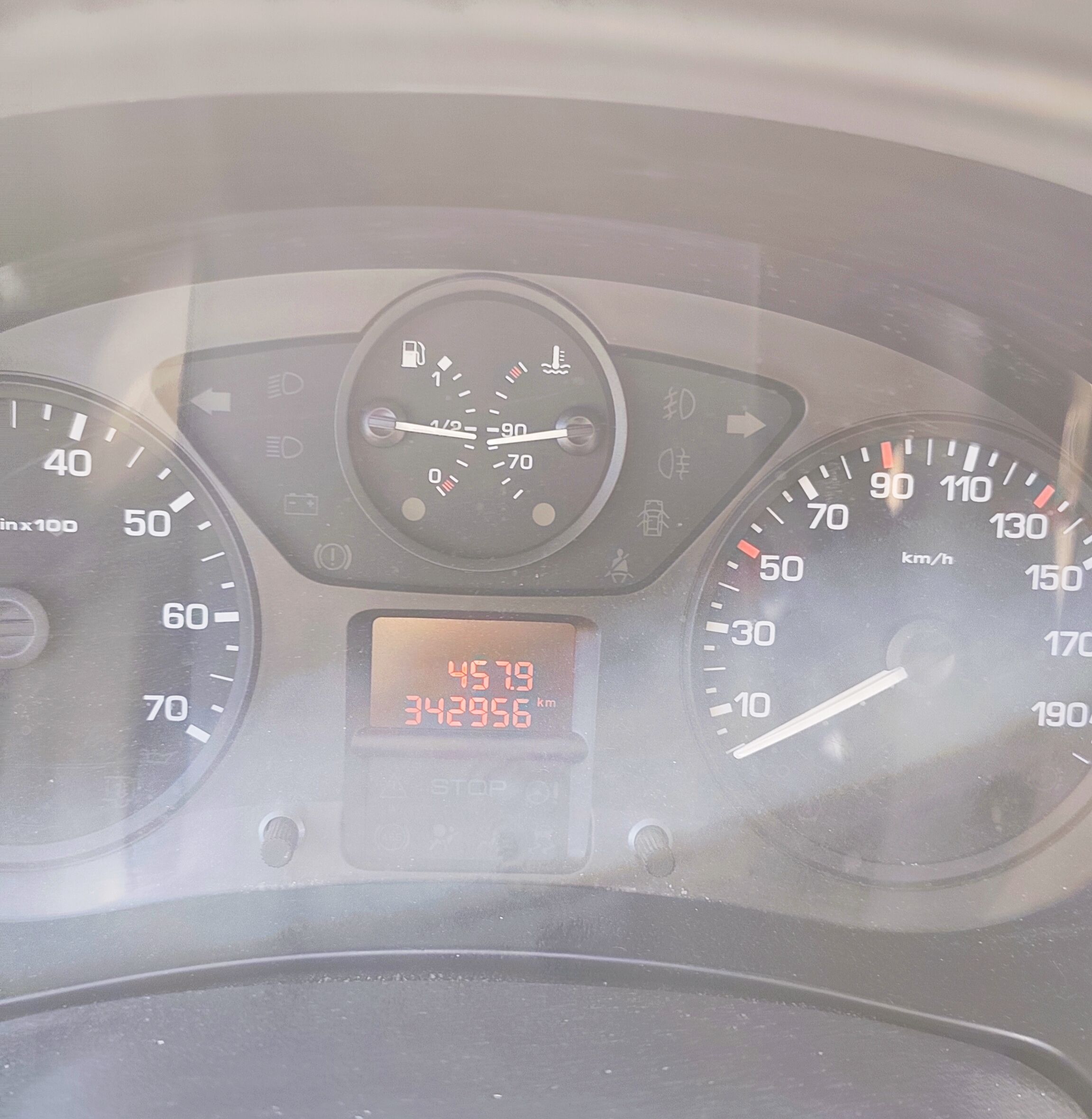

הבוקר יצאתי לעבודה עם הדיזלית, רק אחרי 10 דקות,  5 ק"מ ומעבר של 2 ערים, נוזל הקירור הגיע ל80 מעלות ומחוג טמפ השמן התחיל לזוז...
לפני 7 שעות, Buki כתב:
היו לי לא מעט מכוניות, אני לא מכיר מצב של הגעה לטמפרטורת עבודה תוך דקה.
בקיץ ביום חם זה לקוח כמה דקות, בחורף עד כ 10 דקות ובדיזל גם יותר.
בעקבות השרשור בדקתי. מנוע בנזין קר טמפרטורה 14° התחממות לטמפרטורת עבודה  3:35 דקות אחרי נסיעה מתונה. לא קצר כמו שחשבתי, אבל בהחלט לא ארוך מאד.
