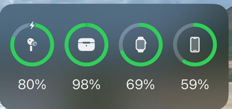

אחרי כשנתיים עם איירפודס פרו 1, שידרגתי לפרו 2.
האוזניות מעולות. סינון רעשים שמצליח להיות יותר טוב משמעותית מהסינון המצויין של הפרו 1.
הכל דבש, חוץ מתופעה מעצבנת אחת. אחת האוזניות לא תמיד נטענת כשהיא בקייס.
חוויתי את התופעה הזו בפרו 1. אבל שם זה הגיע אחרי כשנה של שימוש וניקוי של המגעים העלים את הבעיה.
אלו בנות כחודשיים בלבד.
נראה שהאוזניה (לא תמיד אותה אחת) לא יושבת טוב בקייס. אני מכניס מקבל חיווי ש2 האוזניות נטענות, סוגר את המכסה ואחת מתנתקת.
מנסה כמה פעמים עד שמצליח לסגור את המכסה בלי שהאוזניה תתנתק, מניח על השולחן ושוב ניתוק.
מכניס את הקייס לתיק, מוציא אותו בסוף יום עבודה בדרך הביתה ומגלה שאחת האוזניות לא טעונה.
חיפוש בגוגל לא נתן לי פתרון טוב.
עוד מישהו נתקל בבעיה הזו? וגם פתר אותה?
