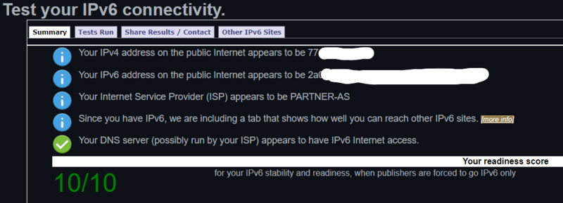

אנחנו עם פרטנר, נתב של אסוס ו-IPv6 מופעל בנתב ולא נתקלנו בשום בעיה.
ככה נראית תוצאת בדיקה של תפקוד ה-IPv6 (הבדקה נעשית כאן) :
לחיצה על more info פותחת טבלה עם הרבה אתרי בדיקה של IPv6 שנבדקו ולכולם הגישה תקינה)
