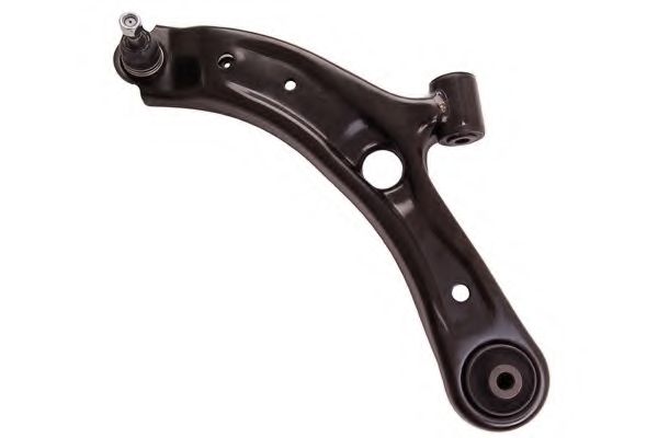

זה משולש. למשולש עצמו לא קורה כלום, מה שמתבלה זה הבוקסות העגולות מגומי.
בעיקר זו שבתחתית התמונה.
זהה את המשולש. זהה את הבוקסה הזו, היא מוברגת לתת שילדה או לגוף הרכב.
תראה אם יש בה קרעים וסדקים משמעותיים. תצלם. סדקים קלים יכולים להיות וזה לא משהו שאתה תרגיש בנסיעה.

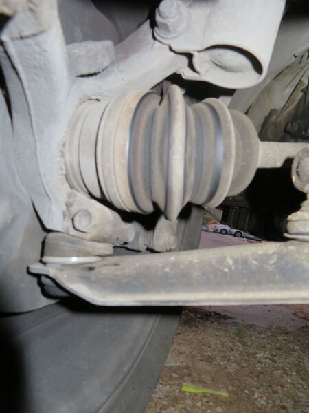

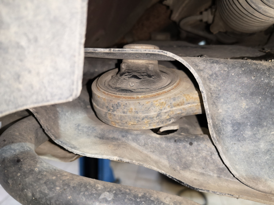

כנראה אצלי זה נראה קצת שונה
האחרון זה מהצד של הגלגל
אני לא מוצא סדקים - יכול להיות שהמשולש הזה הוחלף בטסט האחרון .

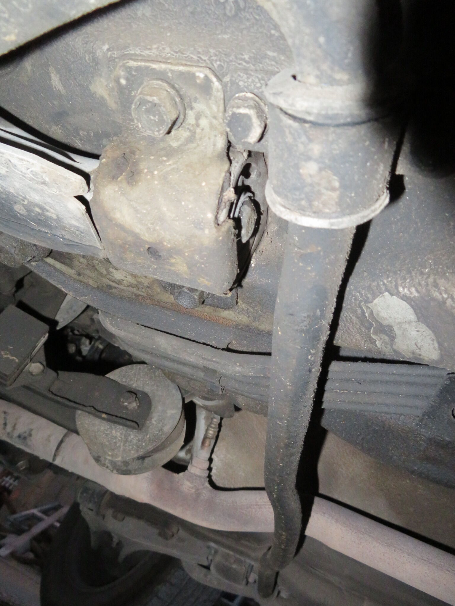

יש גם משולשים מאחורה , לא? מה איתם?
