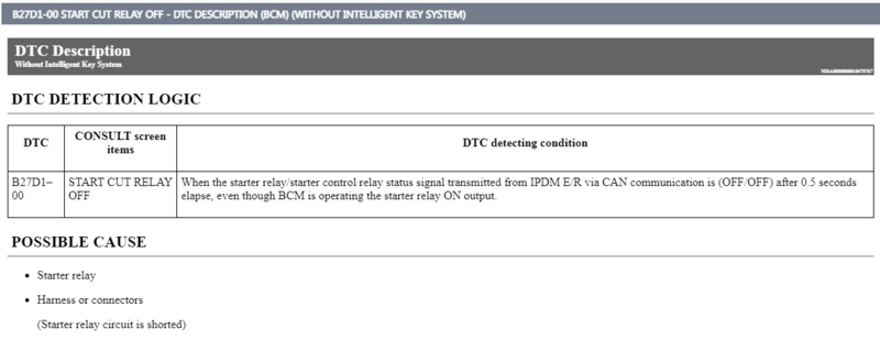

רק בגלל שכתבת לפחות סוג רכב וקוד (הישג בפני עצמו, כי הרבה אנשים פותחים דיונים בלי זה בתקווה שיש לנו כדור בדולח, ונעלמים) הנה כיוון אפשרי.
קודם כל לא בטוח שזה קשור לטיפול, יכול להיות צירוף מקרים, או שטיפת מנוע.
B סימן שהתקלה במחשב באדי. אז החשוד העיקרי זה ריליי או קצר/רציפות בחיווט
508964745_B27D1-00STARTCUTRELAYOFF-DTCDESCRIPTION.thumb.png.23894bd5d449300db35c29dc94400b39.png

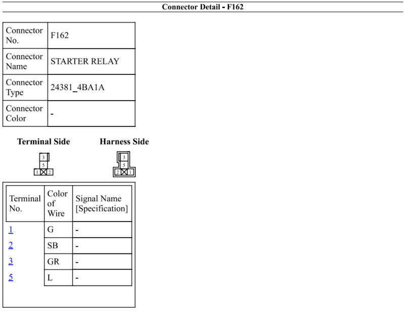

זה החלק הסורר הפוטנציאלי

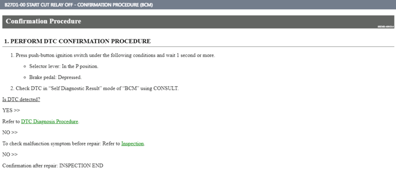

הנה פרוטורול רשמי לתיקון:
B27D1-00 START CUT RELAY OFF - DTC DIAGNOSIS PROCEDURE (BCM) (Without Intelligent Key System).pdf
ובדיתק תיקון:
עכשיו נקווה שלא תיעלם ותעדכן אם זה עזר ;)
