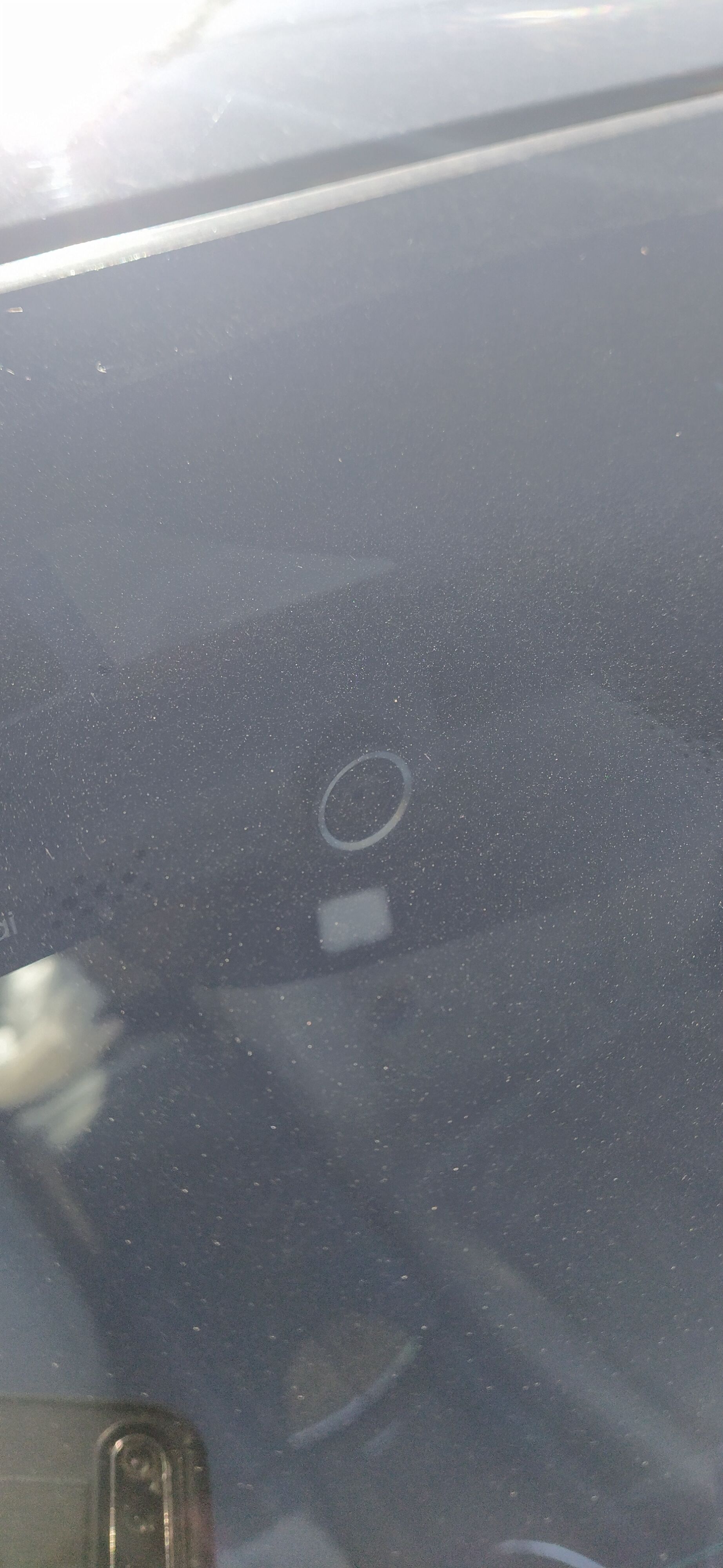

לפני כחודש הוחלפה לי השימשה הקדמית, המרכיב הסיר את המצלמה המודבקת מהשימשה הישנה באמצעות חימום (מבער קטנצ'יק שחימם את הזכוכית מבחוץ....) והרכיב אותה לשימשה החדשה. בדקתי חפיף והכל היה בסדר בזמנו, היום אני מתחבר למצלמה ואני רואה שהיא מצלמת רק את הצד הימני.
יש דרך ביתית לפרק ולהרכיב שוב את המצלמה?

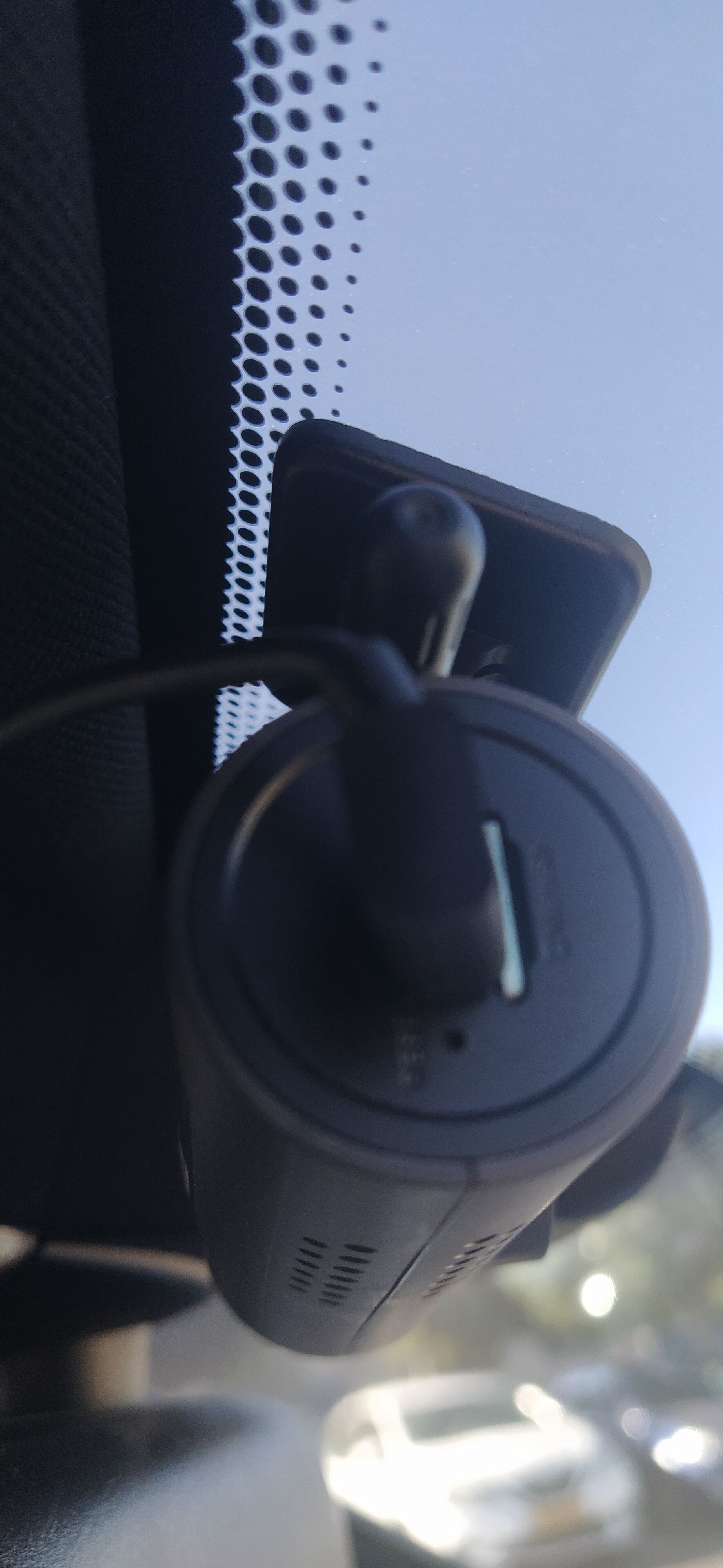

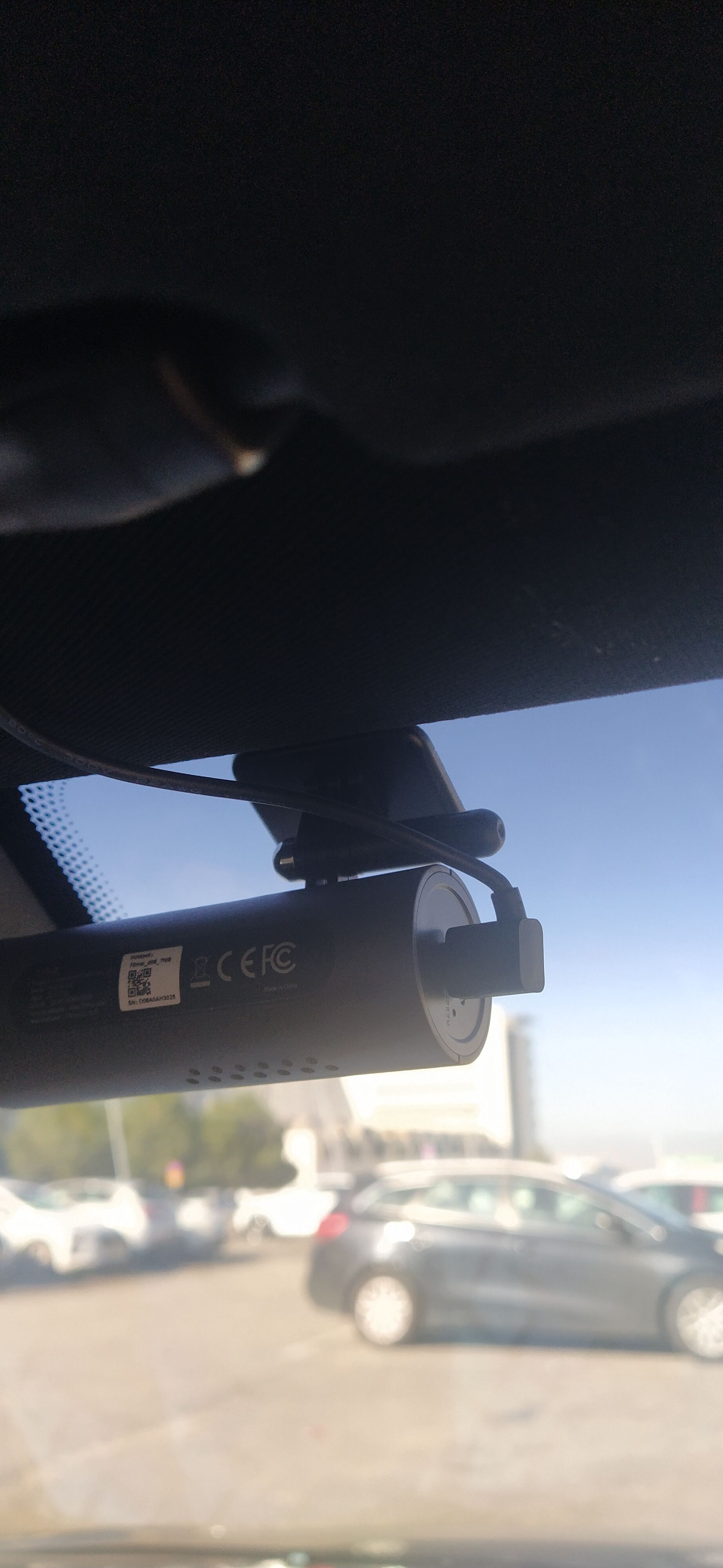

המצלמה היא 70mai של שיאומי, ניסיתי להזיז אותה במקום אך ללא הרבה הצלחה. בכל מקרה אני חייב למקם אותה שוב כי במיקום הנוכחי הפנייה שלה שמאלה לא תעזור כי שם נמצא בסיס המראה.
הפתרון הוא חימום. אם יש לך שקע חשמל אז אפשר להעזר במייבש שיער.
אם לא, להספיג שמרטוט במים חמים ולהצמיד לשמשה לכמה דקות
אני הסרתי מצלמה מהדגם הזה בדיוק לא מזמן.
מה שניסיתי לעשות זה להסיר את הגוף עם הדבק ישירות מהחוצץ הסטטי (שאגב, אמור להיות מודבק, ולא ברור לי למה אין לך את זה).
בערך 5 דקות ישבתי על זה עם מייבש שיער על שיא החום משני צדי השמשה וזה לא הרגיש כאילו זה רוצה לרדת בלי לשבור משהו. החלטתי לנסות לקלף פשוט ביחד עם החוצץ. כל מה שהייתי צריך לעשות זה לקלף טיפה את הפינה עם סכין וזה יורד כמו כלום ביחד עם החוצץ.
למה אני אומר את זה? כי אני מאוד ממליץ שאם תצליח להוריד את זה בכלל, להשתמש בחוצץ להבא. אם לא הגיע לך אחד בקופסה - אפשר לקנות מקוריים מהחנות של 70mai באליאקספקס בכמה דולרים.
