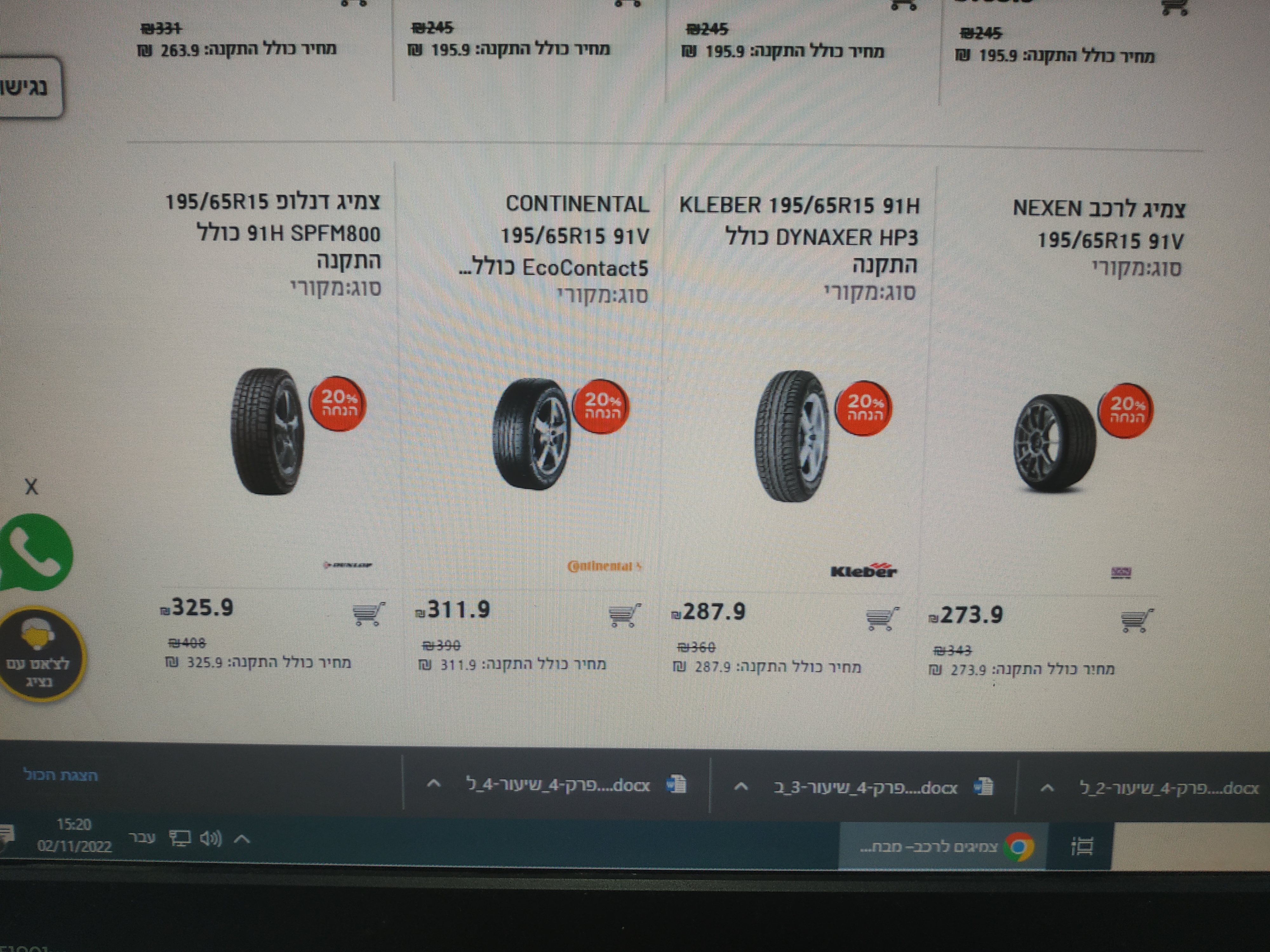

אחרי כמה בירורים. הגיעו לגמר 4 צמיגים
אני יכול לקנות אותם ב20% מתחת למחיר שנכתב.
איזה מבינהם הכי מומלץ?
נוסע 10 אלף בשנה בעיקר פקקים וחונה בשמש
צריך שהצמיג יחזיק הרבה זמן.
אני הייתי בוחר בקונטיננטל.
רוב התלונות על הדגם הזה באירופה בעיקר על אחיזה והתנהגות בחורף / בוץ.
לאקלים שלנו הם מתאימים מאוד. והדגם הזה כנראה מוצלח מהדגם החדש יותר שהחליף אותו - eco contact 6.
אני בספק שאלו הדגמים המדויקים.
סביר שהקלבר הוא HP4 והקונטי הוא ככל הנראה 6 ולא 5.
אשמח לדעת איך ניתן לקבל כזו הנחה, אני גם צריך רביעייה בקוטר דומה (15)
גם הנקסן צריך להיות בסדר. רק את הדנלופ כדאי לפסול.
אני נוטה לחושב שאלו הדגמים, ואם לא, גם הדגמים אחד למעלה טובים למיטב ידעתי.
הנחה כזאת,
שילוב של הנחה באתר + הנחה במעמד החיוב בכרטיס אשראי
הייתי הולך על קלבר HP4 לדרישות שלך.

יש מידות שלא קיים HP4 אלא רק HP3 ( מה שמופיע בתמונה בהודעה הראשונה ).
בדיקה לפי מידה או דגם הרכב באתר tires4u (גם בלי לקנות) תראה לך כמה פרמטרים נוספים כגון דירוג חסכון בדלק, אחיזה בתנאים רטובים ורמת רעש. כדאי לקחת אותם בע"מ אבל זה עשוי לעזור בהתלבטות.

מניסיון אם אכפת לך מזוויות הגלגול - אל. לצמיג הזה יש דפנות מעוגלות כמו בלון. הרכב רוכן איתם כאילו הוא אמריקאית מה 60s.
הצמיגים מיועדים לi30 שנוסעת בפקקים של כביש החוף
אין תקיפת פניות או נהיגה טכנית.
אין חשיבות לאחיזה מיוחדת וכו'.
הכי חשוב לי זה אורך חיים (שלא יתייבשו מהר) ואולי קצת צריכה דלק.
לא מדבר על נהיגה טכנית אפילו. שמים לב לזה מהרגע הראשון. בכל אופן בשביל עוד 20-30 ש"ח לצמיג הייתי בוחר מהאופציות השניות.
לפני 56 דקות, omricn כתב:
היו לי את ה-HP3 על הליאנה שהייתה בזמנו של אשתי, HP4 על ה-500 שהייתה שלי ועכשיו שמתי סט חדש על הסטוניק של אשתי. לייעודן - אין תלונות. כולל תקיפת פניות מזדמנת שלי. צמיג דיילי מעולה לדעתי.

לא מומחה אבל לדעתי הקונטי הם הבחירה הנכונה בהינתן הרשימה שלך. למיטב זכרוני לדאנלופ הללו דירוג גרוע מנסיון של החברים פה.
בתאריך 7.11.2022 בשעה 12:24, omricn כתב:
הדאנלופ הזה מגיע מתוצרת תאילנד או טורקיה, הטורקי לפי מה שהבנתי דיי זבל אבל התאילנדי צמיג ממש אחלה. שקט יחסית ועם אחיזה טובה אבל מתייבש מהר, אצלי התייבש תוך שנתיים וחצי וזה ברכב שלא חונה בשמש.
במחיר שלו יש אופציות יותר טובות.
