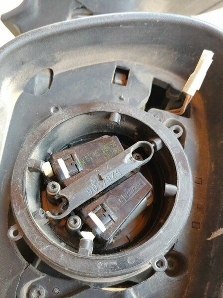

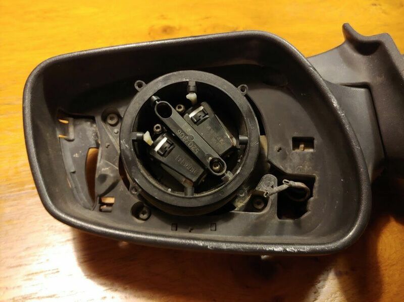

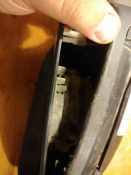

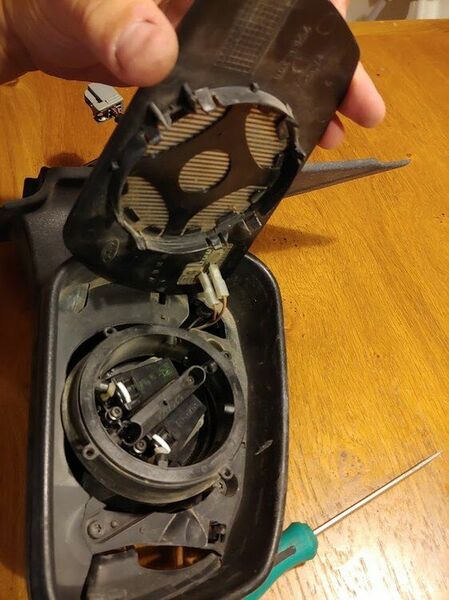

בתוך המראה יש שני מנועים שאחראים להזזתה, כנראה נשברה התמסורת של אחד מהם שמקשרת אותו לטבעת הפלסטיק הזו שעליה מורכבת הזכוכית וזהה איתה.
אתה יכול לפרק את המראה מהאוטו (הברגים מאחורי משולש פלסטיק הקטן מהצד הפנימי של הדלת), להפריד את הזכוכית בעדינות (נשברת בקלות) ולנסות להבין מה הבעיה.
או יותר פשוט, לקנות מראה משומשות מפירוק ולהחליף. מראה משומשת יכולה לעלות כ 250-300 שקל.
שם כמה תמונות להמחשה איך זה בנוי.
