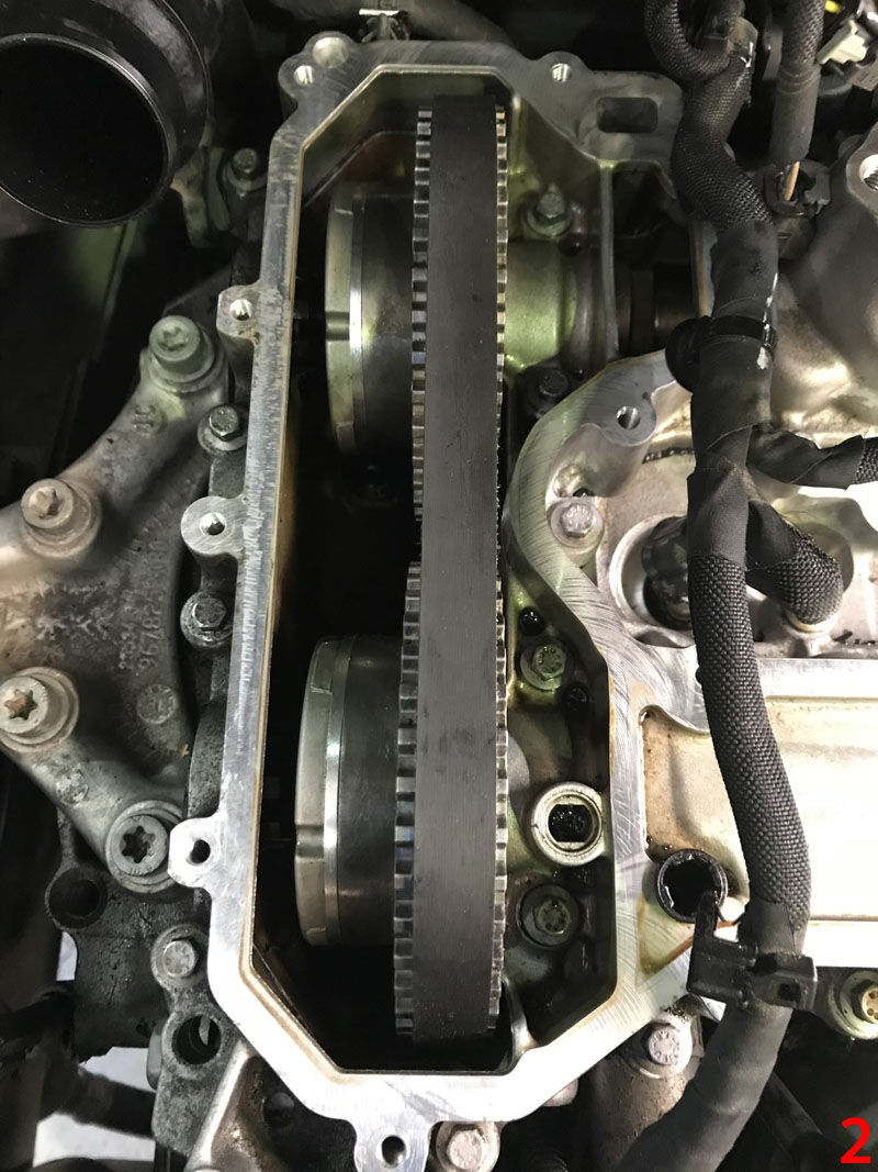

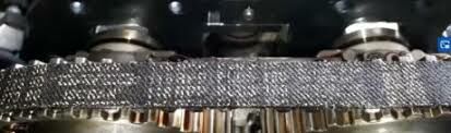

אני הייתי מעדיף לרכוש רכב עם רצועת דןר שני שהגיעה החל מ2017, אך יתכן שבנים הללו עדיין היה דור ראשון.
קל לראות את הדור, כשפותחים פקק שמן רואים אותה.
דור ראשון ניראה כמו קשקשים של נחש.
דור שני ניראה חלק.
ככה ניראה דור ראשון:
דור שני חלק:

הבעיה במידה והרכב הגיע עם רצועת טיימינג דור ראשון, זה מה הסיבה להחלפה, אם כתוצאה מהתפוררות יכולה להיות צריכת שמן.
אם לא הייתה תקלה והיא הוחלפה בריקול ואין צריכת שמן מאז יכולה להיות אופציה.
דור שני ניראה חלק.
דור שני חלק:
