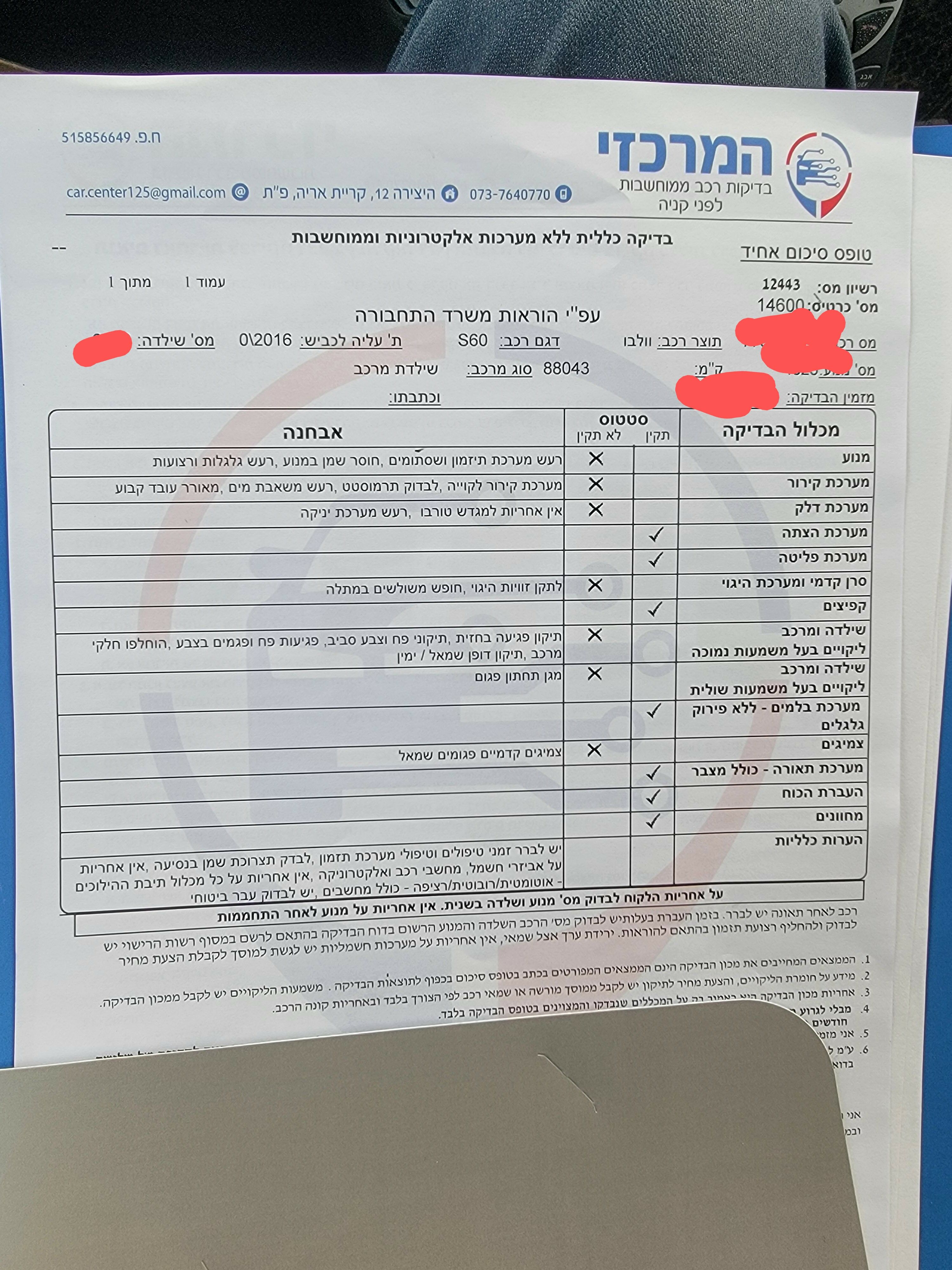

נראה שהאוטו כוסח מכל צדדיו, למעט הגג, אך אין פגיעה בשלדה. צריך לבדוק את איכות הצביעה שבוצעה, גם בהתחשב בצבע החיצוני (בלבן פחות קריטי).
הנושא של מחסור בשמן מדאיג על פניו, בפרט שבעיות צריכת שמן קיימות בדגמים הללו. מאידך, מהזכור לי בדגם הזה לא אמור להיות מדיד שמן, אלא הבדיקה מתבצעת באמצעות חיישן מתא הנוסעים ואני לא בטוח שהבודק יודע לתפעל את הנושא. בכל מקרה כדאי לבדוק את הנושא במוסך מתמחה, כמו גם מדוע המאוורר עובד קבוע, דבר שיכול להצביע כי הרכב נמצא במצב חירום כלשהו.
ביחס לגיל וק"מ של הרכב והעובדה שמדובר ברכב יוקרה שאמור להיות מתוחזק טוב יותר מרכבים עממיים, הבדיקה לא מרשימה.

בקיצור אתה לא ממליץ לקנות את הרכב בלי לעבור במוסך וולוו קודם
לא הייתי מגזים שכל הרכב כוסח, היום על תאונת חזית קלה ירשמו לך בדיוק את מה שכתבו בבדיקה הזו.
מה ששווה לבדוק - האם הוסבר לך בעל פה מה משמעות של מערכת קירור לקויה/מאוורר עובד קבוע ורעש ממשאבת מים?
לפני 9 דקות, iAmital כתב:
לא הוסבר
די הקריאו לי מה שכתוב
לגבי צריכת השמן, במוסך יצטרכו לחבר למחשב ולראות כמה שמן יש שם, אבל אם תרצה לדעת אם יש צריכה מוגברת זה רק לבצע 2 מידות על פני זמן. בכל מקרה ב2016 לא אמורה להיות הבעיה של צריכת השמן המוגברת במנועים.
שווה לקפוץ למוסך וולוו לבדוק את נושא מערכת הקירור אם ככה.

כמה פוטנציאל נזק
לפני שעה, פראג כתב:
אכן.
לפני שעה, iAmital כתב:
קודם כל הבדיקה מציינת כי הוחלפו חלקי מרכב, כלומר התאונה לא כל כך זניחה. בנוסף תוקנה דופן ימין, דופן שמאל וגם המגן התחתי פגום. זה מעט מעבר ל"תאונת חזית קלה"...
רכב שעלה לכביש ב- 2016 יכול להיות גם מייצור תחילת 2015, מה גם שהעניין להבנתי קיים גם במודל 2016. לא אתפלא אם הכשל קיים גם לאחר שנתונים אלו, פשוט הרכבים חדשים מדי ולכן הוא טרם ארע.

פגוש הוא לא חלק מרכב. כנף כן.
שים לב שברשימה נכללים מנועים מ- 2016, כלומר יתכן שהבעיה גולשת גם למכוניות שעלו לכביש ב- 2017. מאחר ואני לא בטוח שהמנועים בארה"ב זהים לאירופה, אולי @asafasaf יכול להאיר את עינינו.

החשש ממערכת קרור לקויה היא שנסעו ברכב שהתחמם והראש מנוע וכו' נפגעו. זה פתח לצרות.
אני מניח שהרכב מוצע לך בזול, אחרת אין סיבה שרכב איכותי עם 88K שטופל כמו שצריך יגלה תקלות כאלה. בכל מקרה אם אתה שוקל תיכנס למוסך מומחה לרכב.
