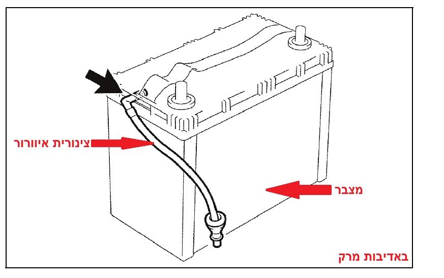

התקלה בוודאות לא מהגנרטור אחרת מארז הסוללות של המתח הגבוה לא היה מטען וגם הייתה מופיעה הודעת שגיאה בלוח השעונים.
רוב הסיכויים שהותקן ברכבך מצבר לא מתאים להתקנה בתא המטען וכנראה גם לא חיברו את צינור ניקוז הגזים שאמור לפנות את הגזים הרעילים בזמן שהמצבר נטען אל מחוץ לתא המטען.
ברכבך חייבים להתקין מצבר מסוג AGM עם פתחי איורור בצידי המצבר לשם חיבור צינורית לפינוי גזים רעילים.
* כנראה המצבר כבר עשה את שלו ויש להחליפו. ייתכן שיש גם סדק במצבר שממנו נפלטים גזים וגם אלקטרוליט.

אני חושב שזה המצב הרכב נקנה לבת הזוג לפני כחודש
כנראה בשביל המכירה שמו מצבר זמני בכדי לא להשקיע כסף…
לראשונה אני נתקל בצינורית איוורור שמוציא גזים שכמובן לא מחוברת לשום מקום…
השאלה איך המצבר החזיק את הזמן הזה ורק עכשיו התחילה הבעיה,שוב תודה רבה על ההסבר
מצבר יישן/תקול+טמפ' גבוהה גורמים להתחממות של הנוזל במצבר ולהתאדות.
כנס לחשמלאי רכב שמטפל ברכבים היברידים בכדי לבדוק את הנושא.
הגזים הנפלטים מהמצבר הינם רעילים לכן מומלץ לאוורר את הרכב בזמן נסיעה עד החלפת המצבר.
