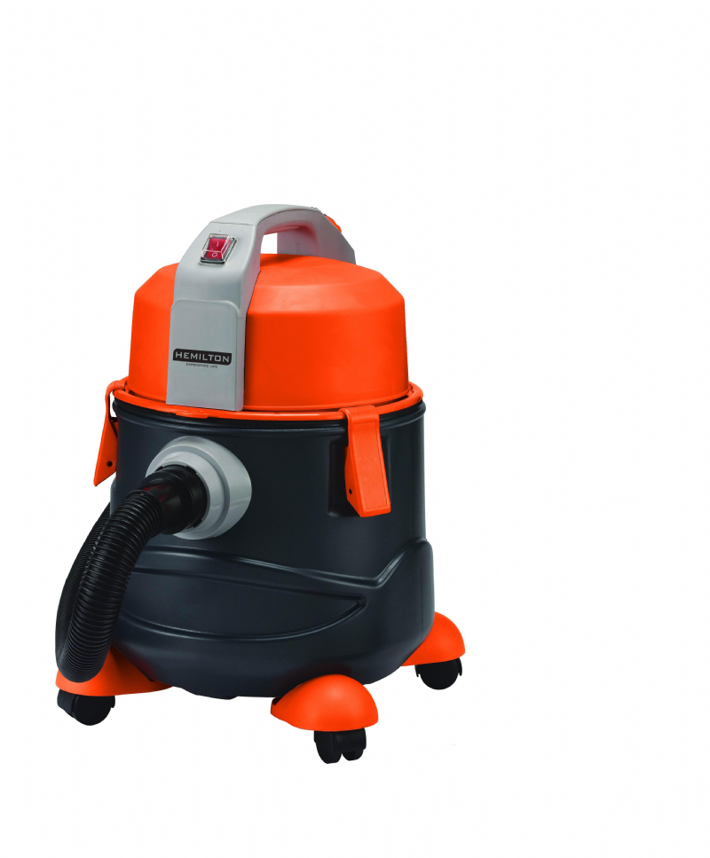

הסיבה ששאלתי, יש לי את זה שבתמונה:
שואב אבק חבית רטוב ויבש על גלגלים של Hemilton - פופאפ שופ - הנחות ענק על כל  החנות!
הוא כבר די ישן, ואם הוא עובד רצוף מעל 5 דקות (מחובר למלטשת שלי למשל), הוא מכבה את עצמו כי הוא מתחמם יותר מדיי.
אני צריך אחד רציני שיחזיק זמן רב.
