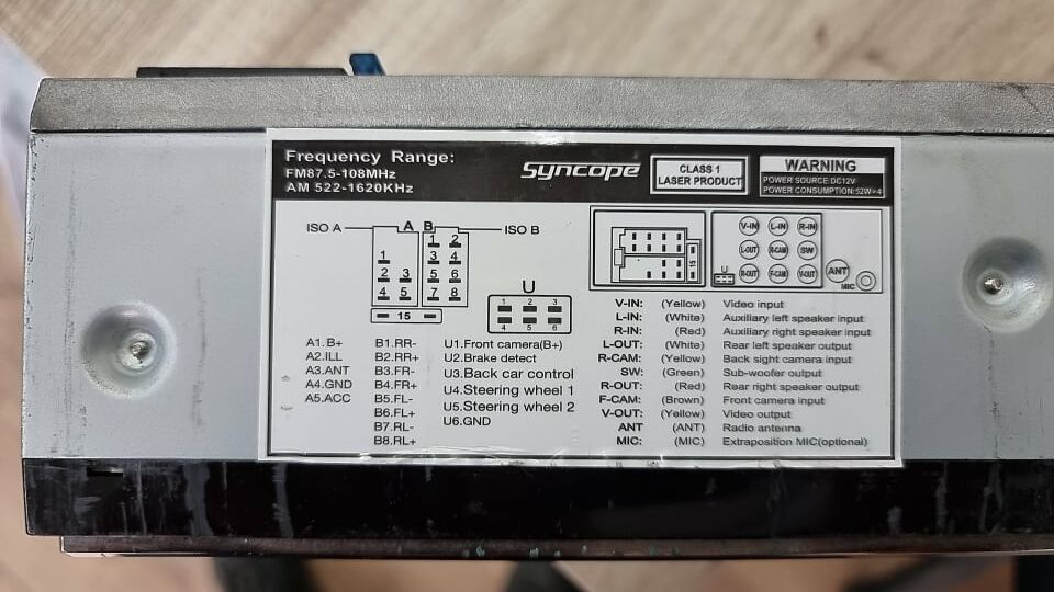

אני עדיין מנסה להבין כמה יציאות rca יש לי במערכת מאחורה  מערכת syncope bc 5056

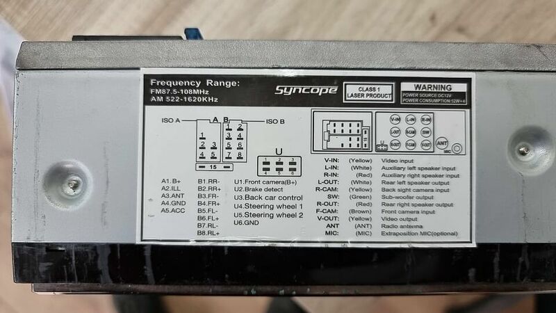

עכשיו יש לי יש לי תמונה של החיבורים שלי מאחורה רציתי לדעת אם זה בסדר לחיבור מגבר 4 ערוצים ?
ומבחינת רמקולים אני אני מחבר דוך למגבר נכון?
