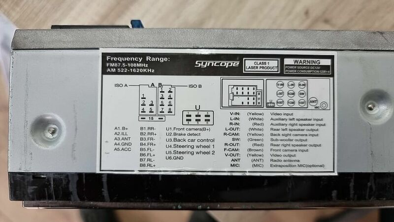

  10. קיימתי ברשותי מערכת syncope BC5056 מגבר infinity 3004a קומפוננט infinity 6520cx סאב pioneer ts-wx306b כאשר התקנתי את המערכת היו רעשים כמו של אלטרנטור ממש חזקים להאחר העברת המינוס מבורג קדוח לבורג עבה מקורי של הרכב ששיך לכיסאות הוספת בידודים בין כל הכבלים הלחמות מחדש חשמל עובר משמאל rca ימין הם לא נוגעים אחד בשני עד למגבר במולטימדיה לאחר התייעצות עם איש מקצוע וויתרתי על היציאת rca והספתי מנחת מכייון שזה עזר ממש עם הרעש אבל עדיין קיים רעש יחסית קטן כמו של אלטרנטור כזה שמתגבר עם לחיצת גז . ניסיתי להוריד את ה gain לא עזר ברור לי שהמערכת מולטימדיה שלי לא ברמה גבוהה . יש למישהו רעיון/פתרון ? האם זה יכול להיות קשור למערכת מולטימדיה עצמה? כבר אובד עצות

  12. מחפש את החלק של המזגן המרכזי בגולף 2008 עם פתח לנורת airbag

  14. כן סידרתי את הבעיה קודם כל שמתי בידודים על הכבלים שזה גם תרם לבעיה ושנית הבעיה הראשית הייתה מהיציאת rca של הרדיו היא עשתה רעשים שמתי מנחת תודה רבה על העזרה

  20. קניתי מגבר חדש היום infinity 3004a 4 ערוצים השאלה היא כזאת מהמערכת קיימת לי יציאת rca אחת וקיימת גם יציאת sw out וכאשר שאלתי את מי שקניתי ממנו את המגבר הוא אמר לי שאין לי מה להתעסק עם היציאת סאבוופר שייש לי מהרדיו ופשוט לקחת את היציאת rca הקיימת לי ולפצל אותה במפצל Y לקראת המגבר התכנון הוא לחבר קומפוננט וסאב למגבר השאלה שלי האם יש לי טעם לחבר את הסאב ליצאת sw שייש או פשוט לפצל את הrca
